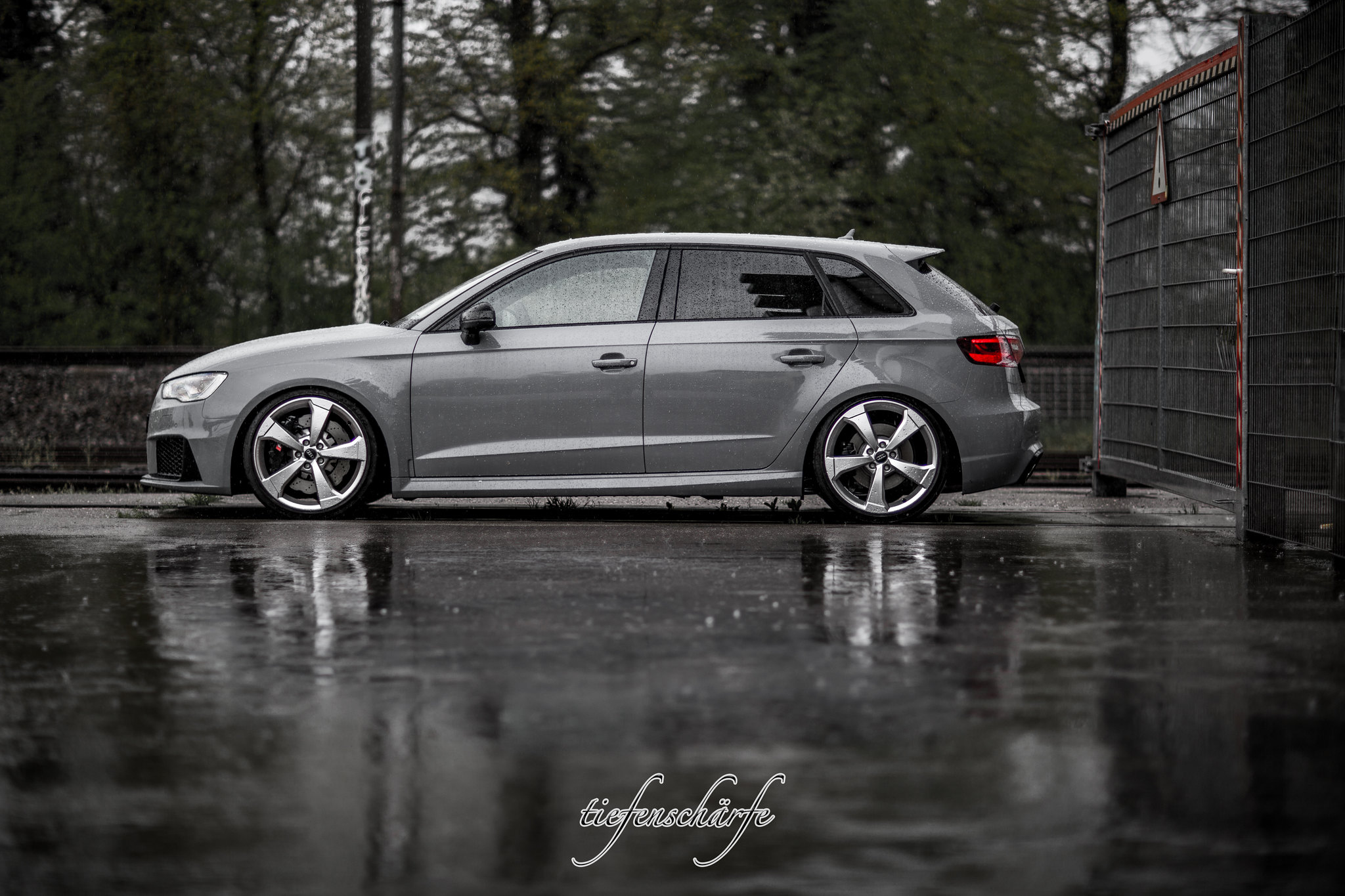

Hast du eventuell Bilder? Ist eures vom Alois?
Ja bzw. vasold industries :jc_doubleup:
110er H&R mit verstellbaren Domlagern. Fährt sich super vom Komfort her und schleift nirgendwo, auch nicht in der Höhe...

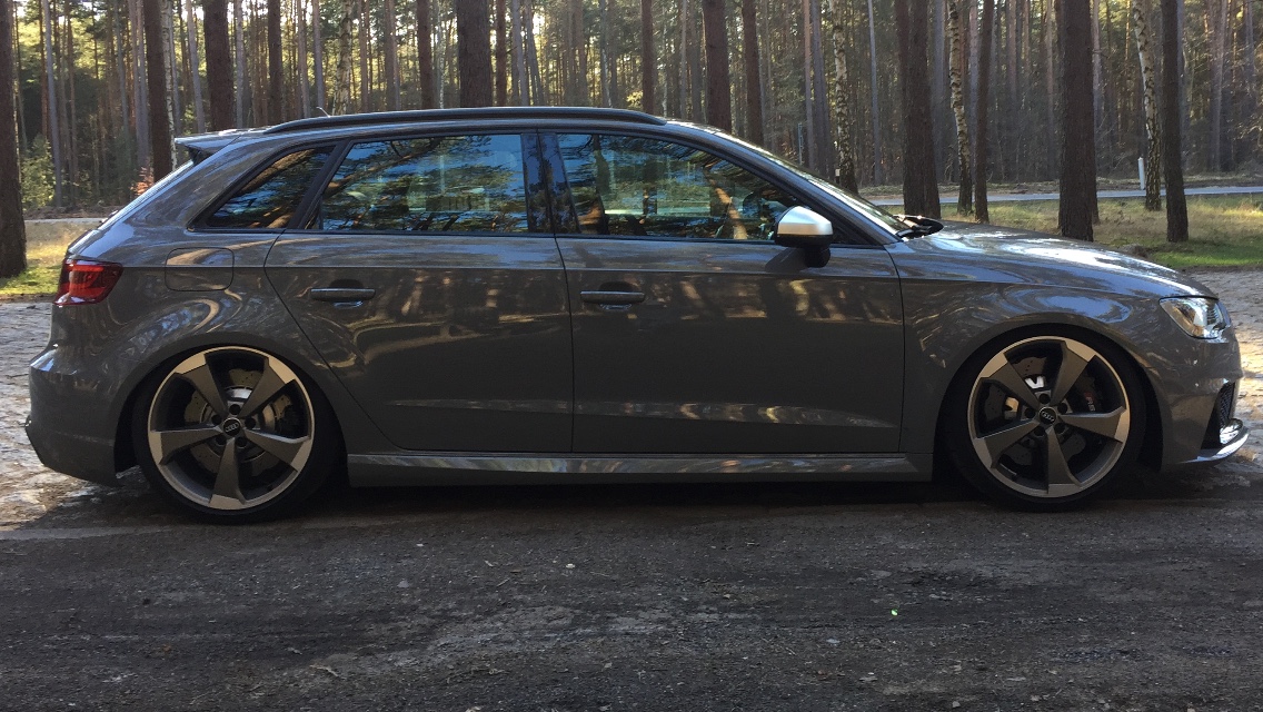

Hi Jan, ist der Komfort wirklich überhaupt noch vergleichbar mit dem Serienfahrwerk?
Hab das 140mm V2 von gepfeffert verbaut.
Fahrgefühl ist Top. Mein H&R damals im Golf R habe ich für schlechter empfunden.
Vom Komfort her ist es bisschen strammer als Serie.
Vorne habe ich ca. noch gefühlte 10cm Restgewinde :)

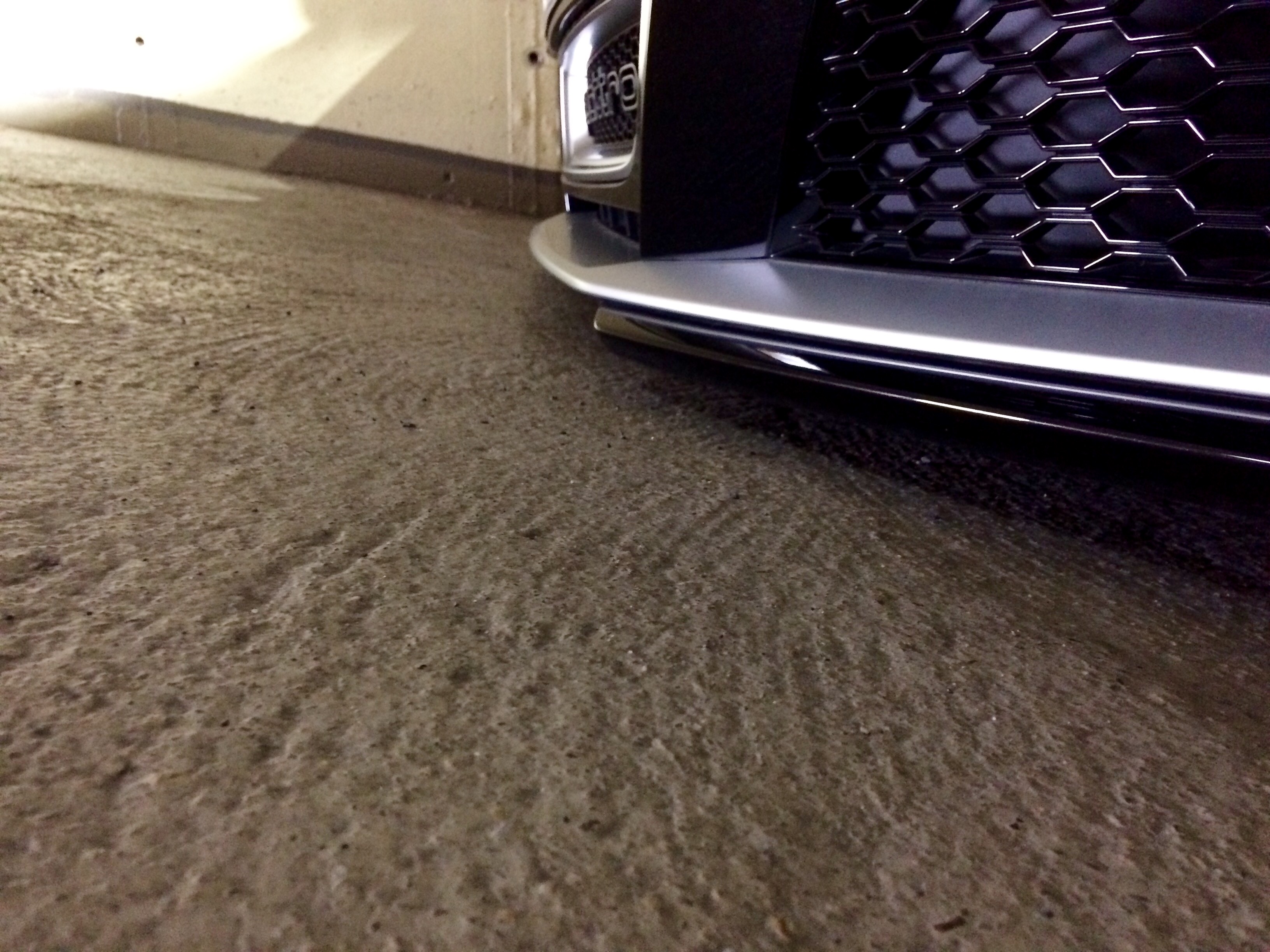

Könnt ihr mal berichten, ob euer RS3 bei der abgebildeten Tieferlegung nicht aufsetzt bei leichten Schrägen und Unebenheiten oder ist das kein Problem?
Bei mir setzt nichts auf ; allerdings sollte man Tiefgaragenein/Ausfahrten schon leicht schräg anfahren
