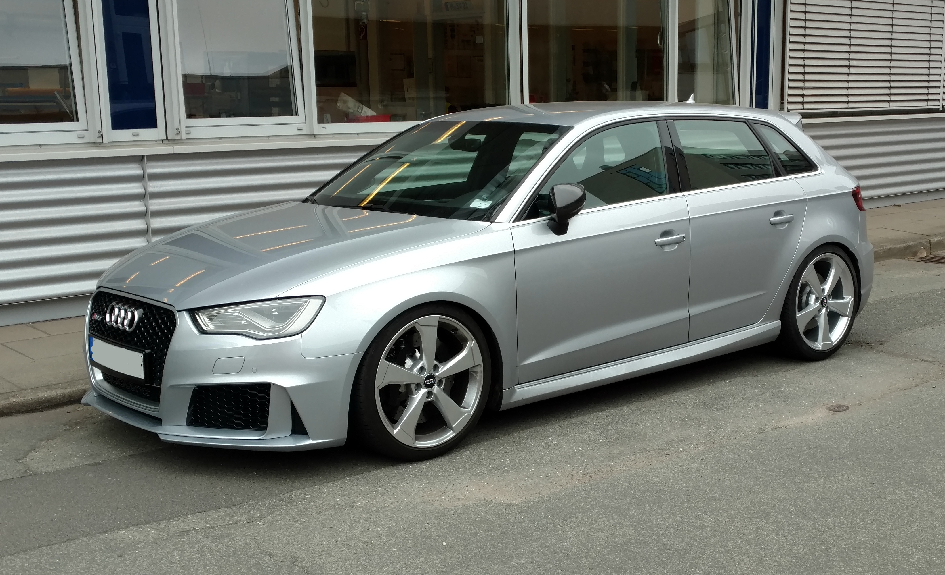

Für diejenigen die überlegen welches FW ...
Hatte im vorigen S3 8V erst ein H&R GewindeFW welches in der Stadt zwar komfortabel war aber auf der Autobahn
bei Bodenwellen und höheren Geschwindigkeiten war`s viel zu weich- der Wagen fuhr bescheiden.
Nach dem Wechsel auf das IS Racing Gewindefahrwerk war`s ein neues Auto. :dh:
Da ich Preis/Leistung beim IS ok finde hab ich`s auch für den RS3 gekauft und bin ebenfalls sehr zufrieden.
Mittlere härteeinstellung fährt sich ähnlich komfortabel wie orig. und bei hohen Geschwindigkeiten kein aufschaukeln.
Auf dem Bild mit 19" Winterrädern ist das FW nach Gutachten eingestellt- man könnte nach einiges flacher aber auch höher einstellen.
Gruß Olli

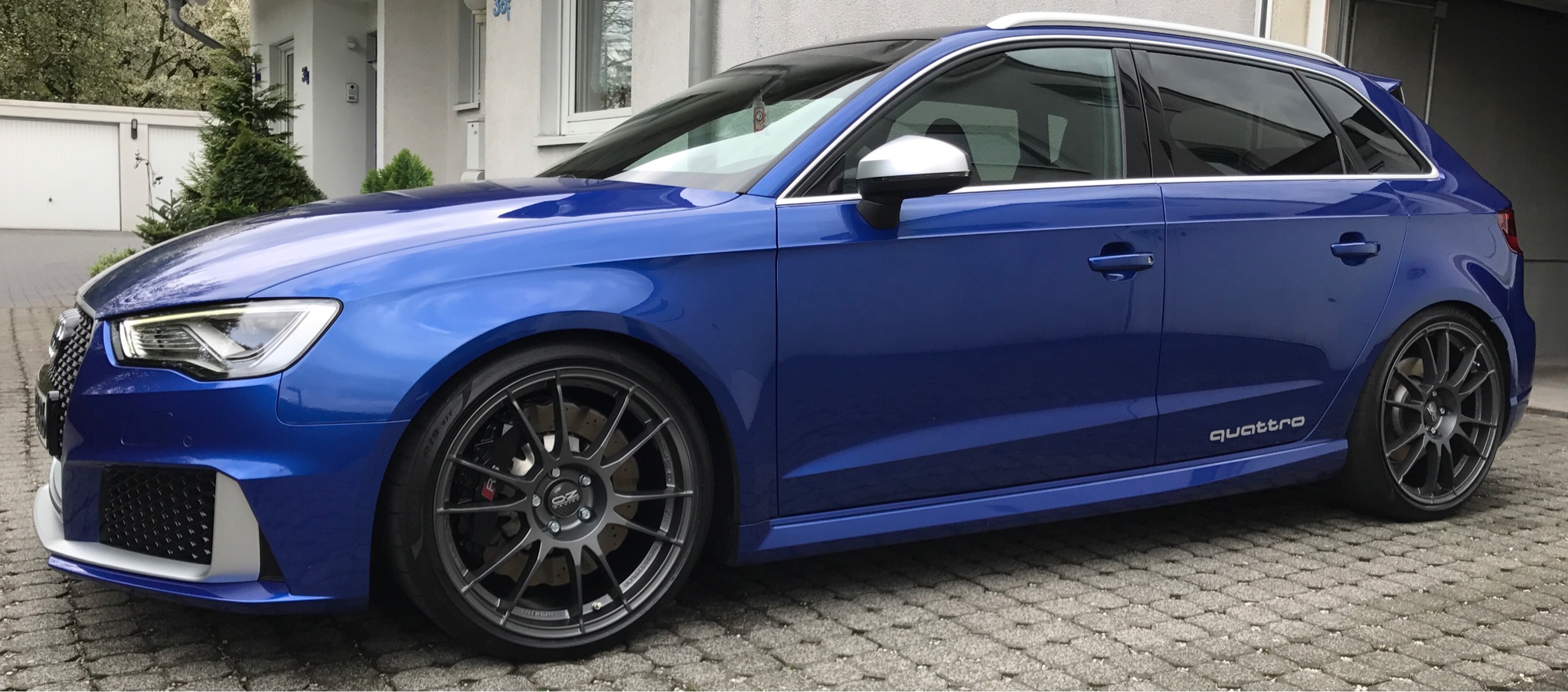

Dann tu ich mich auch mal hier rein...
Bilstein B16 + H&R Stabis
OZ Ultraleggera HLT silver graphite matt in 8,5 x 19 - ET47
Pirelli PZero in 235 / 35 / 19
Karre gewaschen.
