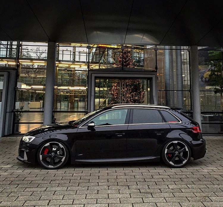

Ich habe mir von IS-Racing das Gewindefahrwerk für den 8V geholt. Bin mal gespannt wie alles im Frühjahr, nach dem Einbau, wird. :88n:
So :
Optisch sieht es ja wirklich sehr gut aus! Wie ist das Fahrgefühl? Fühlt es sich richtig gut an oder bist du nicht 100% überzeugt? Habe bei denen auch mal angefragt und schwanke zwischen H&R und IS-R

Bis jetzt alles bestens, mal schauen ob es den Winter schadlos übersteht :)
IS-Racing Fahrwerk
Gratuliere :boys_0120:
Sieht richtig gut aus :jc_doubleup:

Die Details des Fahrwerks kannst du ja auf der HP sehen. Er fährt sich durch den anderen Aufbau des FW auf den oben abgebildeten weicher als Serie. Die 2.000 kommen aber durch andere Komponenten zustande Max; das FW an sich kostet keine 2K. Wenn du einen stillegungssatz benötigst kommt dies ja ebenso bei HR und KW dazu. Wie der Einbau und die Betreuung abläuft kann dir comsat ja was zu schreiben ob er zufrieden war wenn er Lust hat.

Der Verstellbereich geht von -4 bis -9cm :10hallo2:
Geht doch, vielen Dank :dh: ! Also fällt das für mich schon raus, so tief will ich garnicht..., werde dann wohl das V3 nehmen.
Genau aus dem Grund fiel es bei mir auch raus. Komme dann nicht mehr in meine Garage, weil ich so eine scheiß schräge dort habe...
