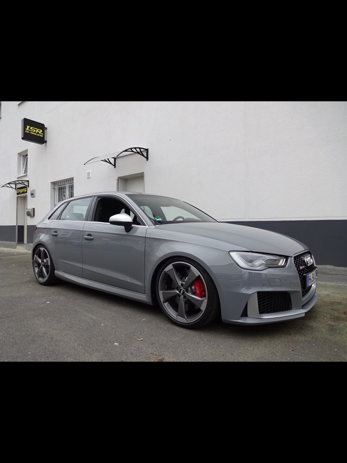

Mit ISR Gewindefahrwerk - sieht super aus (wobei mir das OP in schwarz einfach mehr zusagt)
Link: https://www.facebook.com/ISRacing.de/po ... 79981049:0

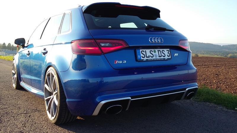

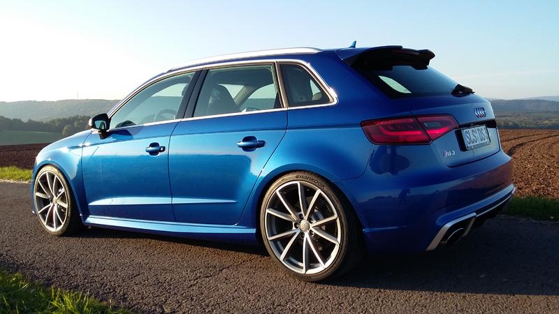

Ich fahre die H&R Federn und 8,5J ET43 mit 12mm Platten vorn und 8mm hinten.

Hallo Dirk kannst du uns mal ein Foto von der Seite reinstellen damit wir sehen wie es vorne und hinten aussieht??
Das wäre nett!!
Und wie fährt sich der RS mit den Federn??
Hab ich schon mehrfach gemacht:
Federn sind nur ne Notlösung :aufgeben:
KW Fahrwerk ist um Welten besser.
Endlich jemand der es offen und ehrlich ausspricht und nicht nur schönredet! :laie_60a:
So ist es!
Von der Optik und Tiefe sind die Federn top.
Was nervt, ist das Durchschlagen bei Schlaglöchern weil der Restfederweg fehlt.
