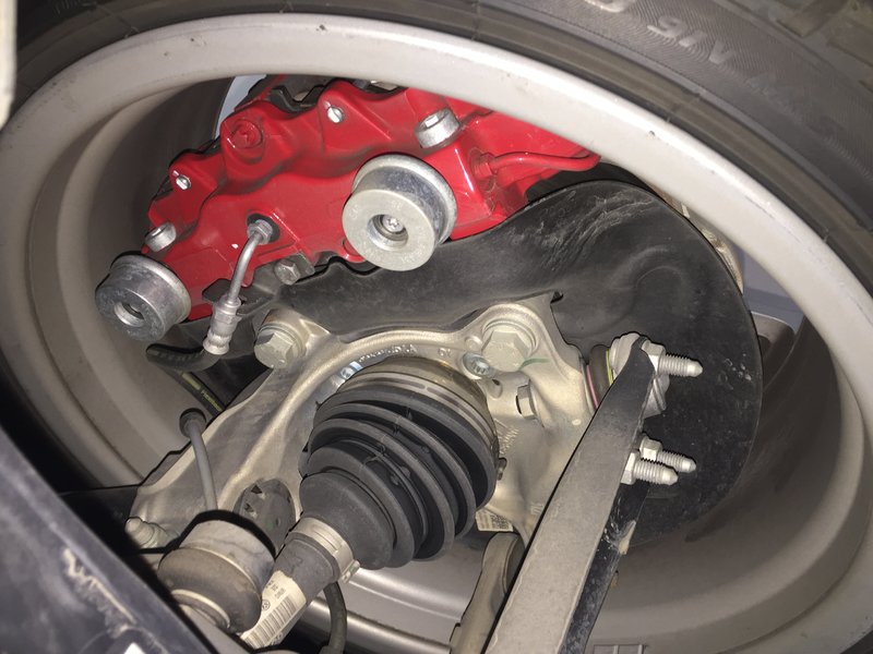

Tschümpi said:
Sieht schon heftig aus. Auch die Bremsscheibe hat schon heftige Rillen :boys_lol:
Nein, das sind eigentlich gar keine heftigen Rillen, ist nur ein unglückliches Bild und es sieht wirklich nur so aus, ist eigentlich nur minimal...ich mach mal ein besseres Bild :good:

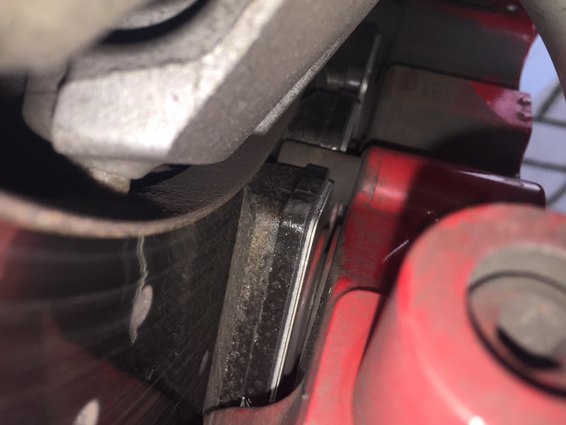

Ich war eben extra nochmal an meinem Wagen und habe nachgeschaut. Meine Beläge sehen nach 10000km noch genauso aus wie auf dem Foto, welches Marky von seinen NEUEN Belägen gepostet hat. Da fehlt vielleicht max. 0,5-1mm???? Leider weiß ich nicht wie man hier Fotos einstellt? Es ist halt einfach Fakt, daß dieses Verschleißbild nicht normal ist, (sowas kenne ich nur von Autos die im Renn-Einsatz laufen) auch wenn es hier von einigen so hingestellt wird als müsse diese Bremse derart verschleißen? Warum haben sich denn dann meine Beläge noch nicht sichtbar abgenutzt? Und ich nutze diese Bremse ganz normal. Mein Verbrauch liegt bei 12,2 Litern und das zu 90% Landstraße. Fahre den RS3 also definitiv nicht langsam oder so.

Meine sehen so aus, kannst sie evtl. mit Deinen Vergleichen, vielleicht ist etwas anders bei Dir :aufgeben:
Hoffe sie bekommen das bei Dir noch in den Griff :good:
