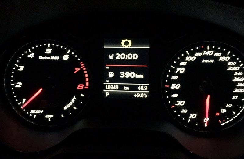

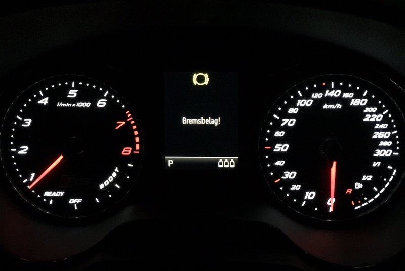

Noch bevor ich es in die Werkstätte geschafft habe (Termin kommenden Montag) leuchtet die Bremskontrollleuchte auf: Die Bremsbeläge sind nach 18.000 km durch...
Wow, kosten ja nur 600.-€, was will man da auch erwarten :boys_0222:
Anscheinend ist das normal, also der Rost :biggrinn:

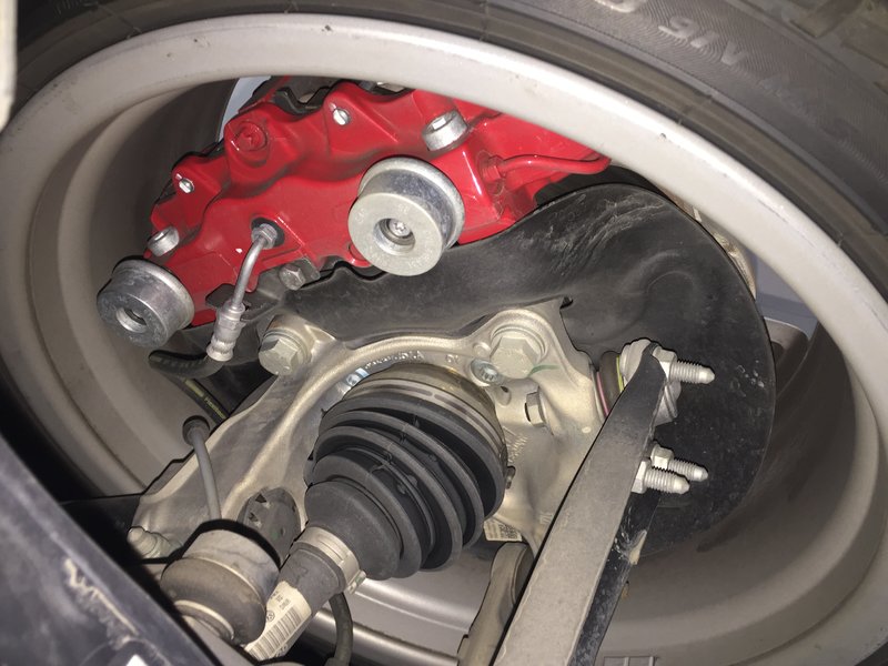

Bremsscheiben und Beläge wurden heute auf Garantie ausgetauscht, waren bei 18.000 km komplett durch. Schwingungsdämpfer montiert. Im Moment ist wieder Ruhe...... :10hallo2:
Wo haben die denn Schwingungsdämpfer montiert? Hat ja schon zwei fette tilger am sattel :boys_lol: ??

Ha, ich kann das Toppen, vorhin noch schnell etwas erledigt und dann Plötzlich Pieeeeeep :aufgeben:

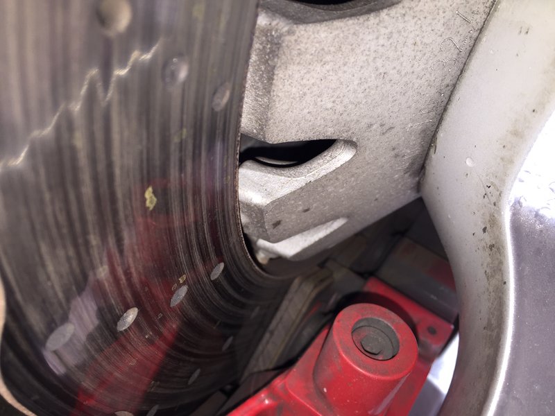

Kannst du vielleicht fotos von deinen Bremsbelägen machen? Vielleicht gibt ja einfach die verschleissanzeige sehr früh an.
Gruss Tschümpi
Also sorry jetzt reichts aber langsam. Du willst ja immer, daß ich mal mit Deinem RS3 fahre Marky. Jetzt lade ich Dich mal ein, die Bremsen von MEINEM RS3 anzuschauen. Meine Beläge sind noch schätzungsweise 1cm dick, also quasi so wie bei Auslieferung und werden mit Sicherheit noch weitere 20-30000km halten. Aktuell habe ich knapp 10000 drauf. Und ich fahre das Auto durchaus auch artgerecht???
Ich frage mich erneut: WIE ZUM TEUFEL MUSS MAN FAHREN, daß nach 10000km die Bremsbeläge weg sind? Und das deckt sich halt dann auch mit Deinem Verbrauch von 16 Litern. Bitte häng mal eine Dashcam in Dein Auto und mach mal so eine Art "Videotagebuch" ich will unbedingt wissen, wie Du mit dem Auto fährst.
Gruss Tschümpi
Hallo Tschümpi,
es waren noch ca. 3mm Belag drauf, erstaunt war das Autohaus aber nicht wirklich, beim Vorführwagen von denen waren bei 11.000km die Beläge auch komplett runter.
So sahen sie aus:
Ich war aber auch ganz erstaunt das sie schon runter waren, wenn ich jetzt nur die von meinem S4 dagegen Vergleiche, der hatte die ersten Beläge bei 50.000km gebraucht, und mein Golf hat jetzt 65.000km runter und auch noch die ersten Beläge, die Fahrweise ist bei allen Autos gleich, nur der Verschleiß nicht :boys_0222:

Sieht schon heftig aus. Auch die Bremsscheibe hat schon heftige Rillen :boys_lol: .
Aber ich glaube würde ich in Deutschland wohnen sähe das bei mir ähnlich aus. :10hallo2:
Ich nehme an du fährst auch rasant auf der Bahn. Wie sieht denn das jetzt in Deutschland aus? Werden diese bremsen bezahlt?
