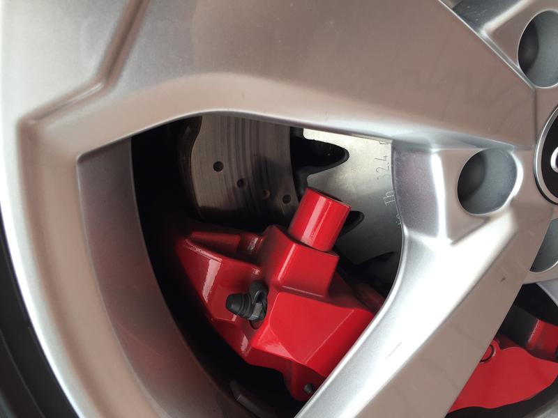

Ich habe meine heute bei intensiv sportlicher Fahrweise etwas anders eingefärbt, gehen jetzt in Richtung blau/lila :biggrinn: aber kein Quietschen :aufgeben:

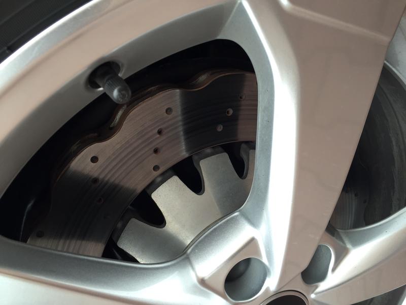

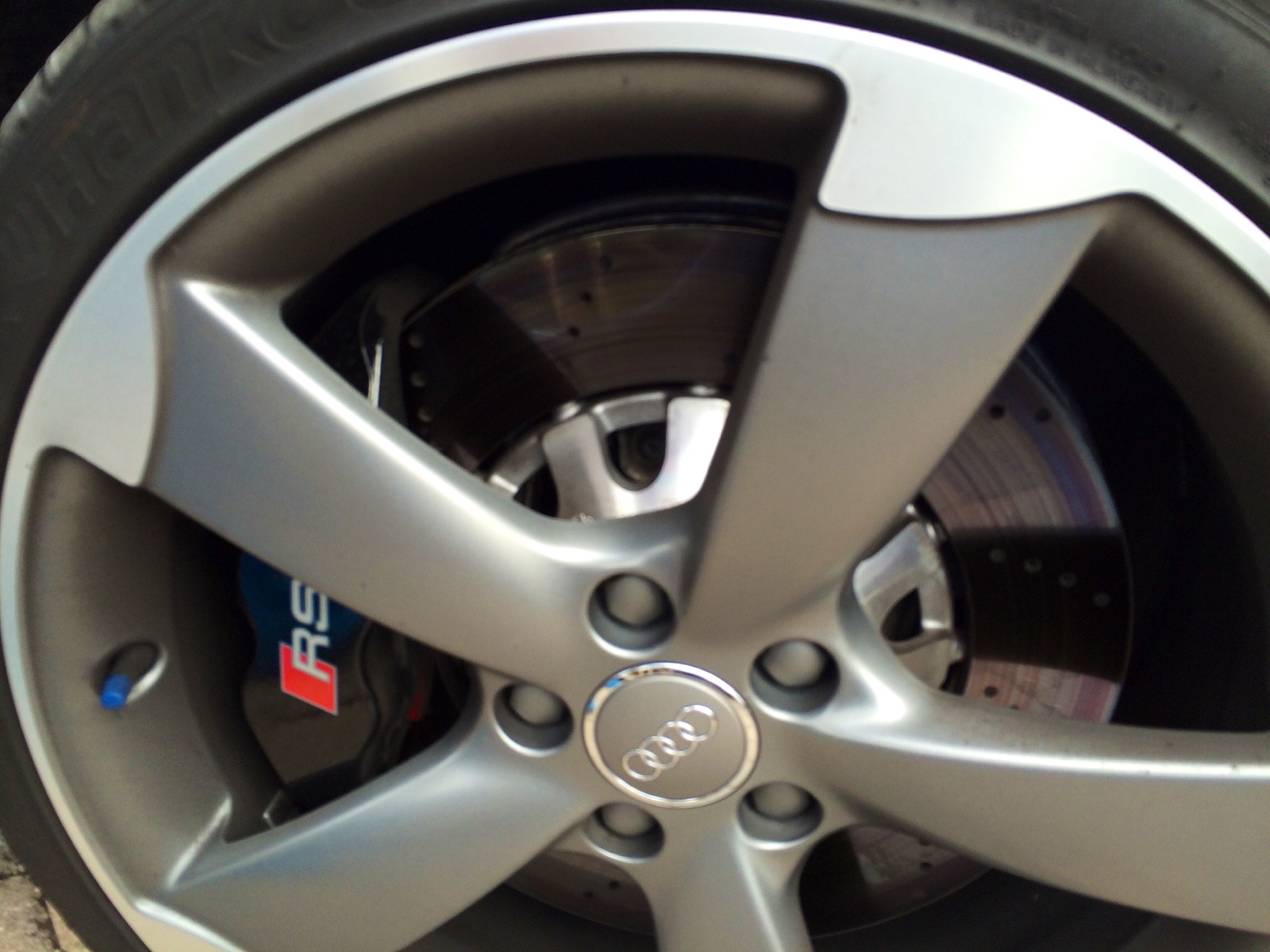

Also meine Quietschen zwar nicht, aber Farblich sehen sie jetzt nicht mehr gerade Gesund aus, und der Bremsdruck lässt nach einer flotten Fahrt auch mal gern nach...naja Montag gehts ja zum Domlagertausch in die Werkstatt, dann sollen sie sich gleich mal dem Bremssystem Widmen :boys_0222:
@Mark
Nun mach Dir mal keinen Kopf wegen der Farbe der Scheibe, das ist normal wenn mal zügiger gebremst wird. (siehe meine im Bild nach der Pässetour 2014)
RS3TOM said:
@Mark
Nein nein, um die farbe mach ich mir keine Sorgen, all meine Scheiben schauen früher oder später so aus :biggrinn: der Bremsdruck ist das Problem, er lässt wirklich sehr stark nach :dr: die Bremswirkung passt, nur der Druck ist dann irgendwann weg :aaaah:
