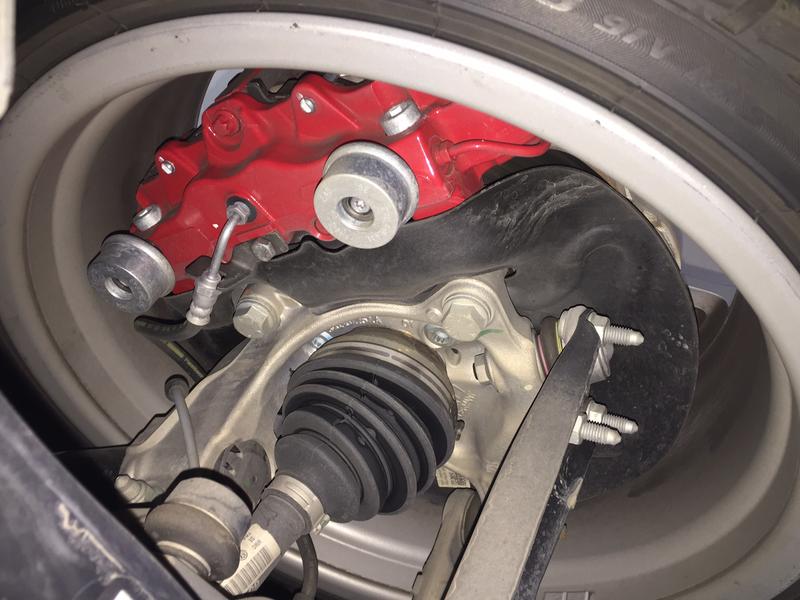

Weiß jemand ob es passende Ankerbleche für die Ceramic gibt?
Passen die vom RS4/5 oder R8?
Also ich habe meine originalen Bleche noch drauf die passen ja auch.
Aber nur zerflext, etwas platt geklopft oder verbogen...
Audi_RS3_8P said:
Kommt aber sicherlich darauf an was für eine große die Bremsscheibe hat ...
Nein, nicht nur...das Ankerblech muß hauptsächlich wegen des Bremssattels ausgeschnitten werden...ist aber nicht viel...solltest Du hier im Tread
aber irgendwo finden...ansonsten kann ich Dir ein Bild davon zukommen lassen.
Naja wenn der Bremssattel größer ist, ist das natürlich klar.
Wir ja beim 8P genauso passgenau sein wie beim 8V
Da die Ceramic immer dicker als die Stahlscheibe ist kanns innen schon eng werden.
Zudem ist der Sattel deutlich größer als die 4 Kolbenvariante.
Aber wenns hilft, in meinem Fall wäre das vorne die 380mm Scheibe und hinten die 356mm Scheibe. :boys_0222:
