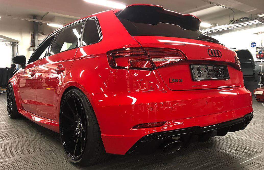

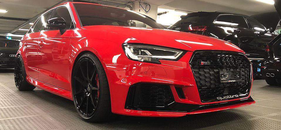

hier mal kurz meine Kombination auf der Limo falls jemand was ähnliches vor hat.
Felgen: originale Rotoren in 8,5x20 ET45
Reifen: Michelin PS4S 235/30 ZR20
Spurplatten: 15mm pro Achse
Fahrwerk: KW V3
So wie es jetzt ist, siehts schon gut aus und funzt ohne Probleme. Ich hab beim KW momentan noch über 2cm Restgewinde und die Räder könnten evtl. auch noch ein Stück raus. Da in 2 Wochen beim DP Einbau eh nochmal vermessen werden muss, werd ich versuchen es dann noch bissel für mich zu optimieren und mich melden. Hoffe es hilft jemand weiter.
