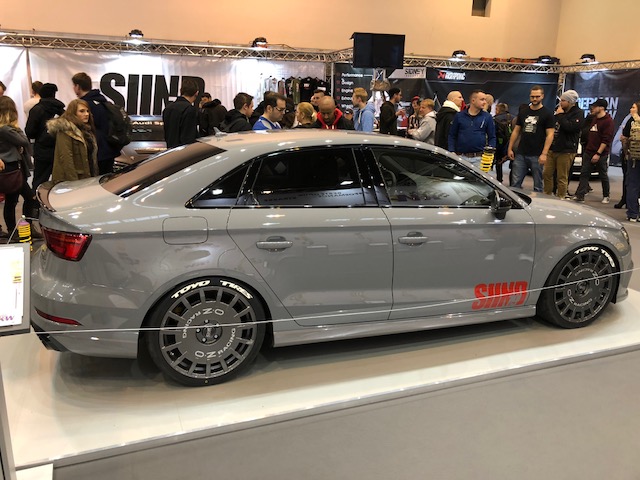

Wir haben beide wohl nicht den gleichen Geschmack was Felgen betrifft, denn für mich wäre in deiner Auswahl nichts dabei.
Aber ich kann dir mit einem echten Foto der OZ RallyRacing aushelfen. Sidney hatte sie auf der diesjährigen Essen MotorShow auf seiner Limo montiert:

Danke für das Bild von Sidneys RS3 auf OZ. Ich glaube, die sind mir doch etwas zu flach, wenn ich es mir recht überlege. OZ ist also raus!
Und auch für den Hinweis mit dem Abt RS3, genau so soll meiner dann stehen. Also suche ich jetzt nach 9x19 ET40 mit 235/35/19 rundum.

Hat schonmal jemand die OZ Ultraleggera HLT an der RS3 Limo getestet, wenn ich das richtig verstehe dann wäre die als 8x19 ET47 zu nah am Bremssattel?
Ich wollte diese gerne als Sommerfelge fahren und habe vor ihm später ein KW DDC zu verpassen um ihn dann ca 20mm abzusenken.
