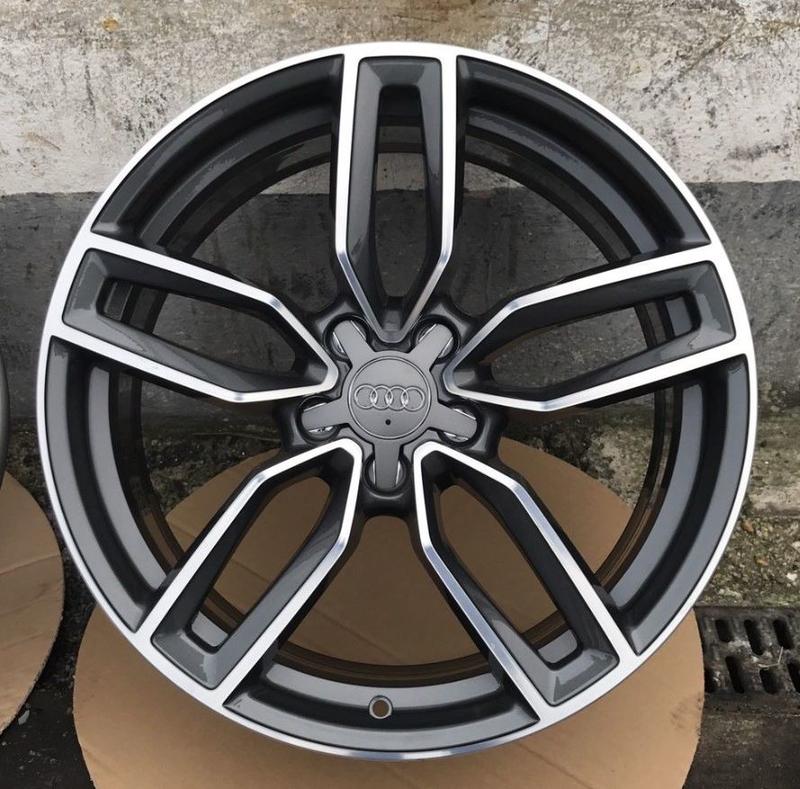

was haltet ihr von der Magnesium Felge:
Herstellernummer: 8V0 601 025 AB
Einpresstiefe (ET): ET49
Farbe: Antrhazit glänzend
Zollgröße: 19
Felgenbreite: 8,0J
Oberflächenfinish: Glanz frontpoliert, Lackiert
Gewicht: 6Kg
Genau die gleichen liegen in meiner Garage und warten auf die Sommerreifen? (Tipps?)
aber 6 kg haben sie nicht, aber unter 10 kg
Gibt mMn keine leichteren/bessern und hübscheren (Geheimtipp sozusagen ;))

Laut Verkäufer wiegen die 6 Kilo und auf der Felge ist Mg geprägt.
Gehe mal davon aus das dies dann eine Magnesiumfelge ist.
Schau doch mal was bei deinen eingeprägt ist.
das ist die Felge von der S3 Limo - wiegt 9,6 Kilo und ist eine Aluminium-Guss-Felge

ja es ist" Mg" innen drinnen, (hat mMn aber nix mit Magnesium zu tun) aber 6 kg ist nicht drinnen.
Hast sie auch von einem Verkäufer, wo man lieber nicht 2x nachfragt wo er sie her hat?
Weil mein Verkäufer hat auch irgendwas von Magnesium geredet
http://www.directupload.net/file/d/4935 ... ca_jpg.htm
laut Datenblatt Alu Schmiedefelge mit 9.62kg.
Nee, nee, nee was eine schlechte Welt, es wird überall versucht einen über den Tisch zu ziehen. :boyboxen:
Gut das ich gefragt hab, denn 1900€ sind sie mir dann doch nicht wert, aus Magnesium wäre es was anderes gewesen.
naja, leichte Schmiedefelgen ( und kein simpler Alu Guss ) sind es schon und dazu noch wirklich top verarbeitet. Von daher, hoher Preis, ja ganz klar. Sind sie den hohen Preis Wert, meiner Meinung nach, auch ja. Aber ntürlich muss das jeder mit sich ausmachen.
ot: will man aus magnesium wirklich überhaupt felgen haben? bei mopeds sollte man mg felgen wenn ich mich recht erinnere alle zwei jahre von einem fachmann überprüfen lassen, weil das material sehr empfindlich und schnell spröde werden kann. in meinen renntagen hatte sich niemand wirklich an magnesium rangetraut und die wenigen mit einer ducati 1098R haben vor jedem turn akribische sichtprüfung gemacht.
