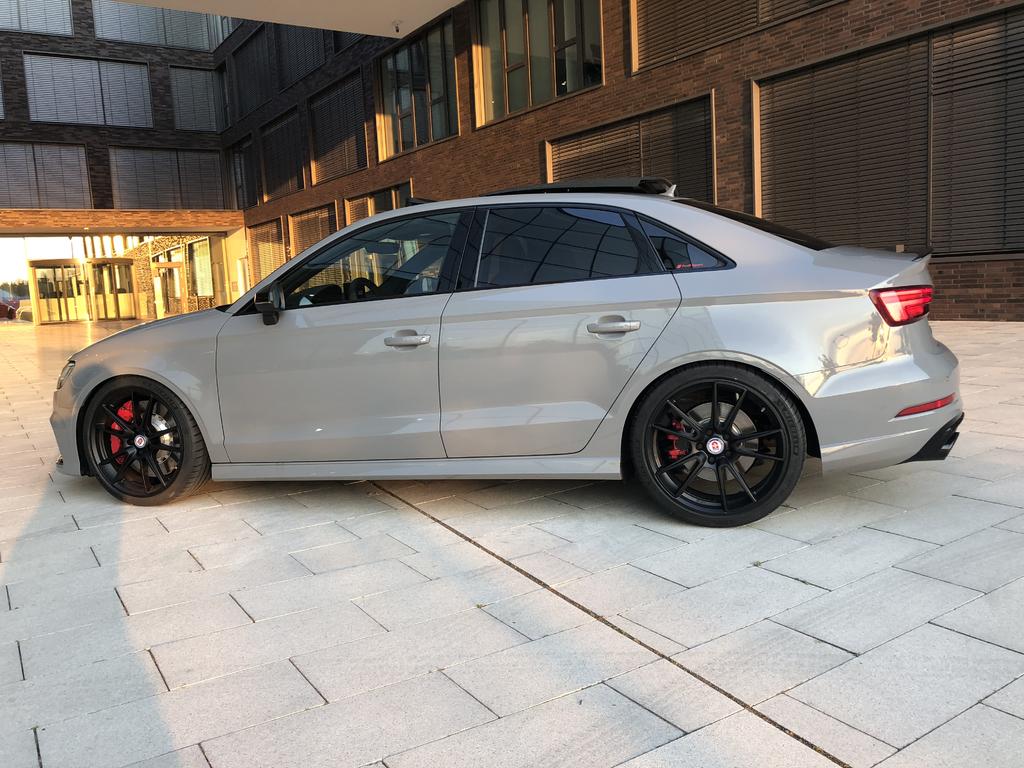

Vorne: 8.5x19, ET 35
Hinten: 9.5x19, ET 42
Statler said:
Würde ich nie montieren und es wundert mich, dass der TÜV es akzeptiert. Nur 1mm Abstand ist geradezu grob fahrlässig. Wenn das unter Last zu schleifen beginnt, zB an der Hinterachse, kann das wie das Ziehen einer Handbremse wirken.
es wundert mich zwar ehrlich gesagt auch etwas, aber wenn der TÜV dazu seinen Segen gibt und es keinerlei Probleme gibt damit, wird das dann wohl so schon seine Richtigkeit haben.
Ausserdem bin ja hier nicht der einzige diese 8V0601025AB Felge am SB problemlos fährt.
DaFFu-Dave said:
GK-Wheels
Sieht mega aus!
Was hast für Reifen und Fahrwerk?

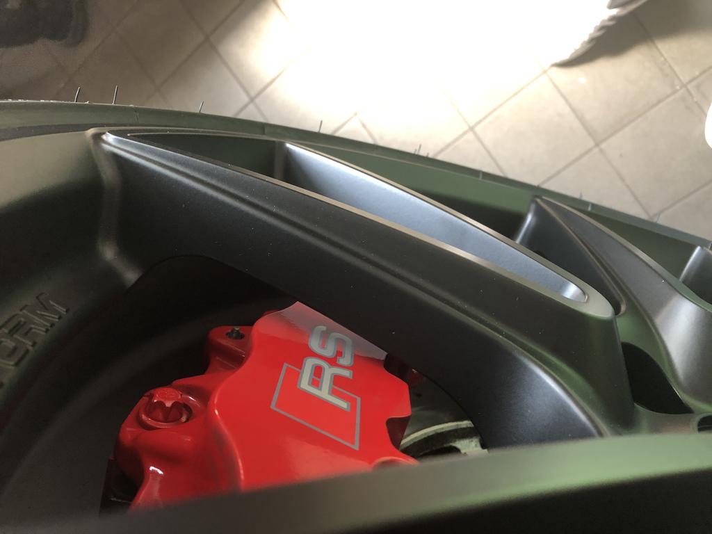

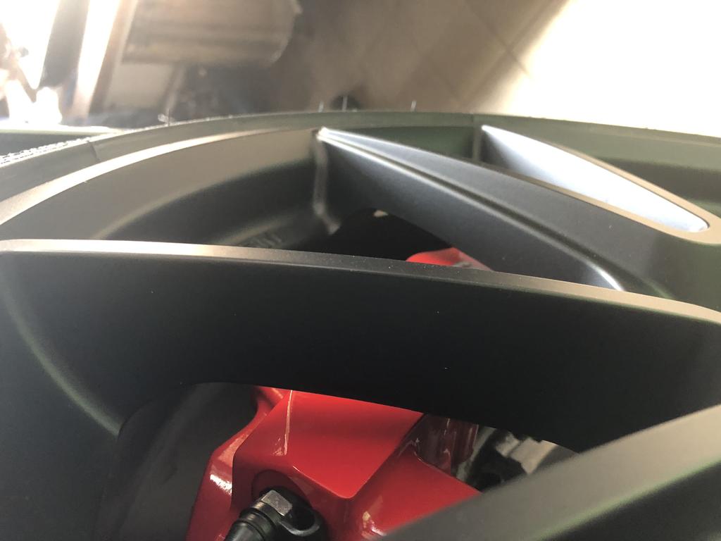

Hat jemand Erfahrung mit der HRE FF04 in 8,5x19 ET47 auf dem SB?

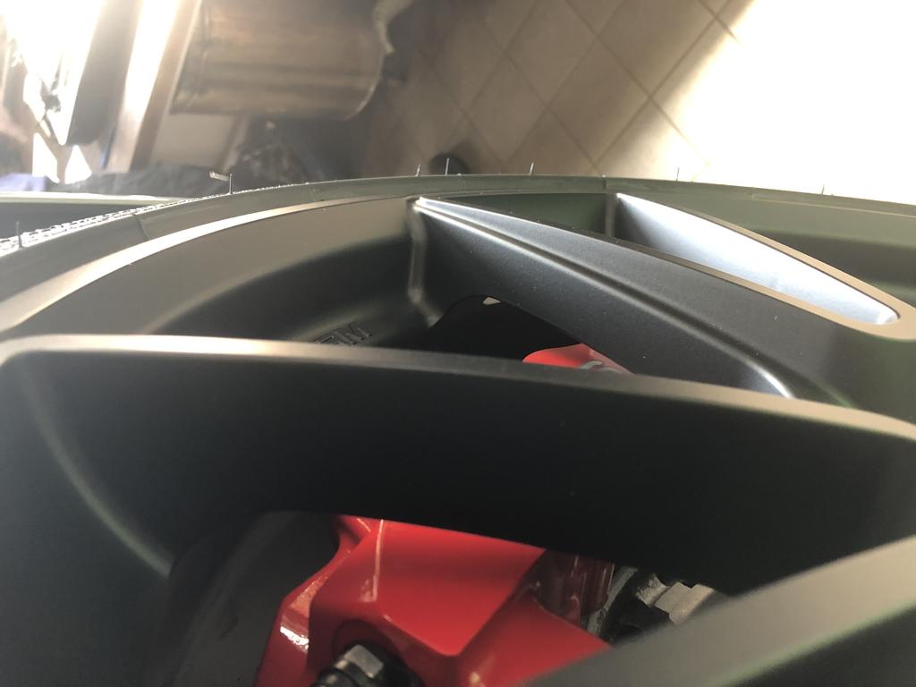

Dass Sie vom Radkasten her geht ist klar, jedoch weiß ich nicht ob es mit dem Sattel vorne geht oder benötigt man Distanzen?
meine kommen montag drauf. brauchst 10mm Distanzen, stehen auch so im Gutachten
Danke für die Info!
Kannst Du mal Bilder posten?
10mm ist schon ein Wort, wird mir in Verbindung mit dem Fahrwerk etwas zu breit. Dass sind dann ja ET37...
Schaust Du mal ob das wirklich nötig ist? Mich würde interessieren wieviel Luft Du dann zum Sattel hast.
Also es haben mir schon mehrere Händler so bestätigt, und habs auch selber gesehen mit den 10mm Scheiben. Hab auch nen KW V3 drin, muss man gucken wie es sich damit verhält, zur not halt rausdrehen :/
Dann bin ich ja mal auf Bilder gespannt!
Hier ist einer aus der FB Gruppe der die HRE montiert hat in 8.5x19 ET47, 10er Distanzen und 235/35 rundum
So wird es bei mir auch sein, nur mit nem KW V3

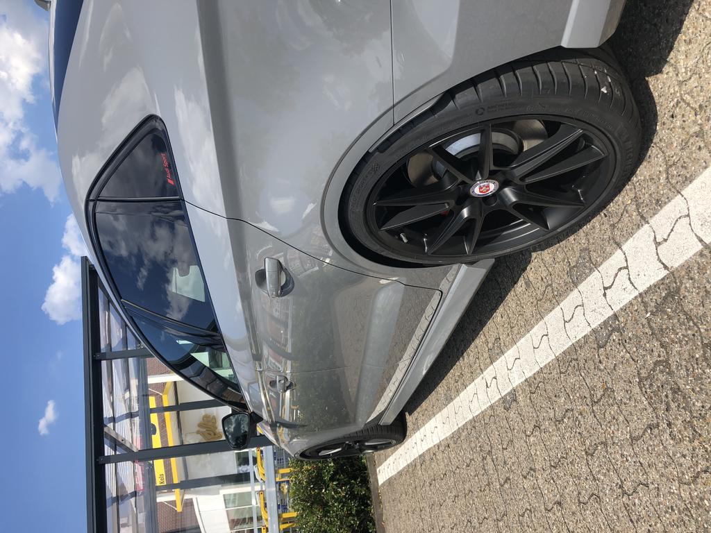

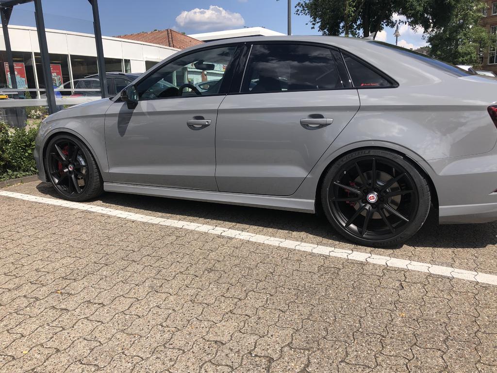

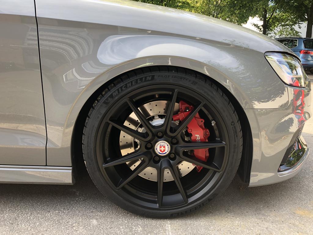

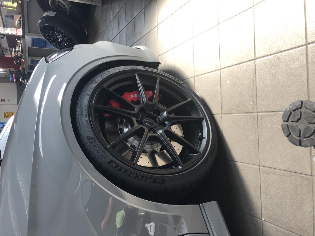

so hab jetzt mal meine neuen Felgen druff. Bin leider mit der Reifenwahl nicht so glücklich weil er so ballonmäßig aussieht. Ist der 235/35 Michelin PS4s. Oder was meint ihr?
Luft zum Sattel ist auch mit den 10mm Distanzen und tiefer ist er auch mit KW V3, wurde alles ohne Probleme eingetragen.
Ich fahre eine 9X19 Felge mit eim Hankook Reifen, zieht sich und von daher geht es mit der Optik.
Die Michelin bauen meist breiter.
Sieht absolut geil aus und du hast den besten Reifen, lass es bitte genau so! :jc_doubleup:
Die Luft zum Sattel sieht ziemlich schmal aus. 3-4 mm?
Hast Du einen Sportback oder Limo?
Bilder wie weit die Räder über das Radhaus hinausstehen wären toll und vielleicht eine Komplettansicht vom Auto!

Das ist die Limo, erkennbar am Falz im Kotflügel. :88n:
Ja es ist auf jeden Fall gneug Platz zur Bremse, TÜV hatte auch seinen Segen gegeben, schätze auch 4mm, ist ja etwas schwer zu messen ;)
Ja hab ne Limo, denke bei SB passt es dann erst recht.
Auf die schnelle hab ich hier noch ein paar Fotos.
Mittlerweile hab ich mich an den Michelin auch gewöhnt, ist wirklich nen top Reifen.

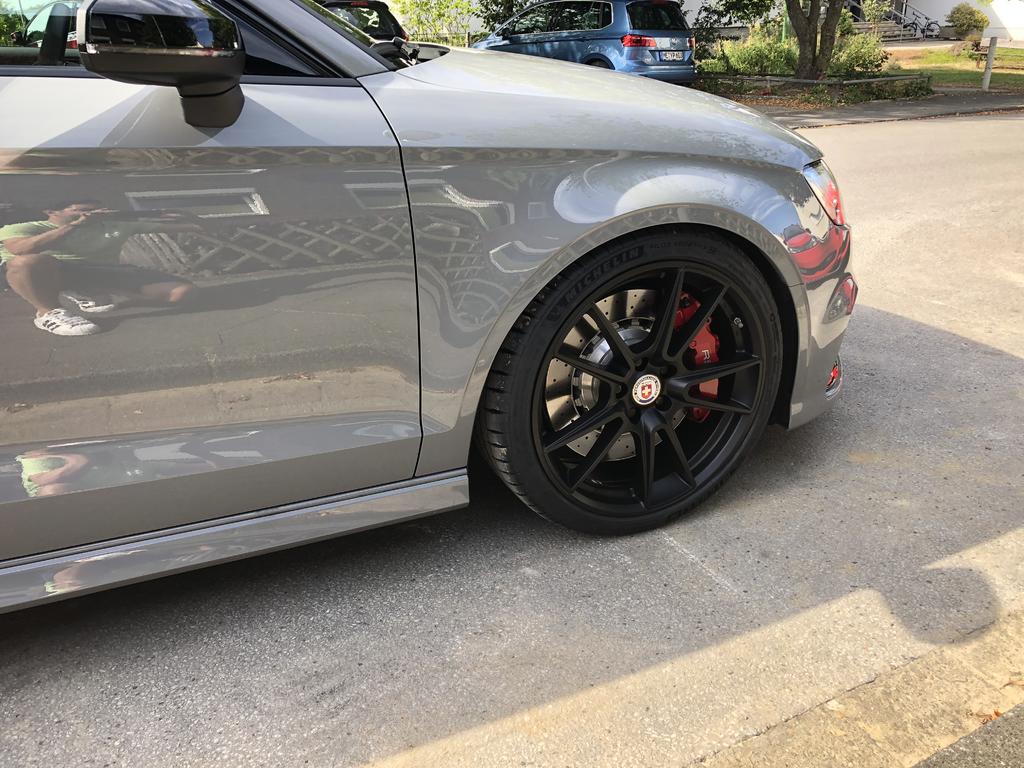

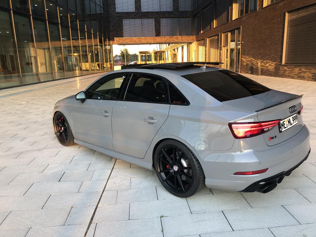

Aha wenn das ne Limo ist, ist das mit den 10er Distanzen kein Problem. Das wird dann beim Sportback nichts.
Schade, denn ich find die Felgen wirklich toll!
Dann bleibst doch bei den Leggera und Racelight, da beide ohne Distanzen gehen.
ja wie man anhand der Fotos sehen kann, ist das eine Limo :10hallo2:
Warum sollten die nicht auch auf den Sportback gehen?
Ich hab hier irgendwo auch das Gutachten gepostet
Weil die Limo ab Werk viel niedrigere ET fährt, das heißt dass wohl die Karosserie um einiges breiter ist als beim SB.
Die Räder mit ET47 und 10er Distanzen, spricht eff. ET37 wäre für den SB viel zu breit.
Richtig tief und ohne Änderungen an der Karosserie geht nur 8,5J ET47 oder max. ET45. Bei einer 37er ET würde das nur schleifen, außer man fährt 2,5° Negativ Sturz!
