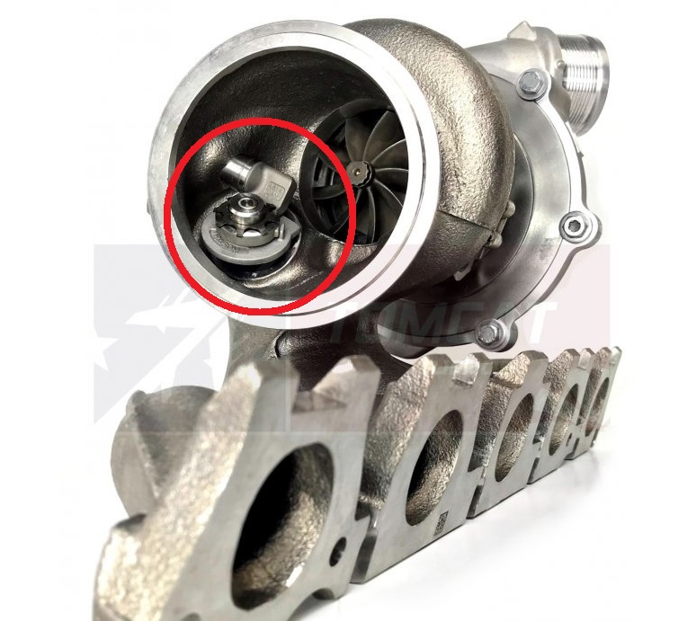

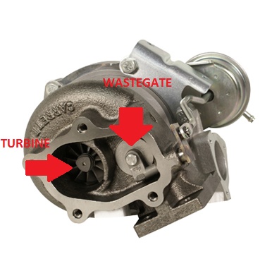

Er meint die Klappe des Wastegates
Quelle: http://stratifiedauto.com/blog/adjustin ... -actuator/
Genau. Die Wastegate-Klappe müsste es sein.

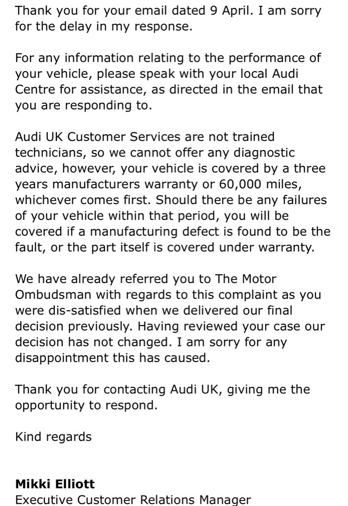

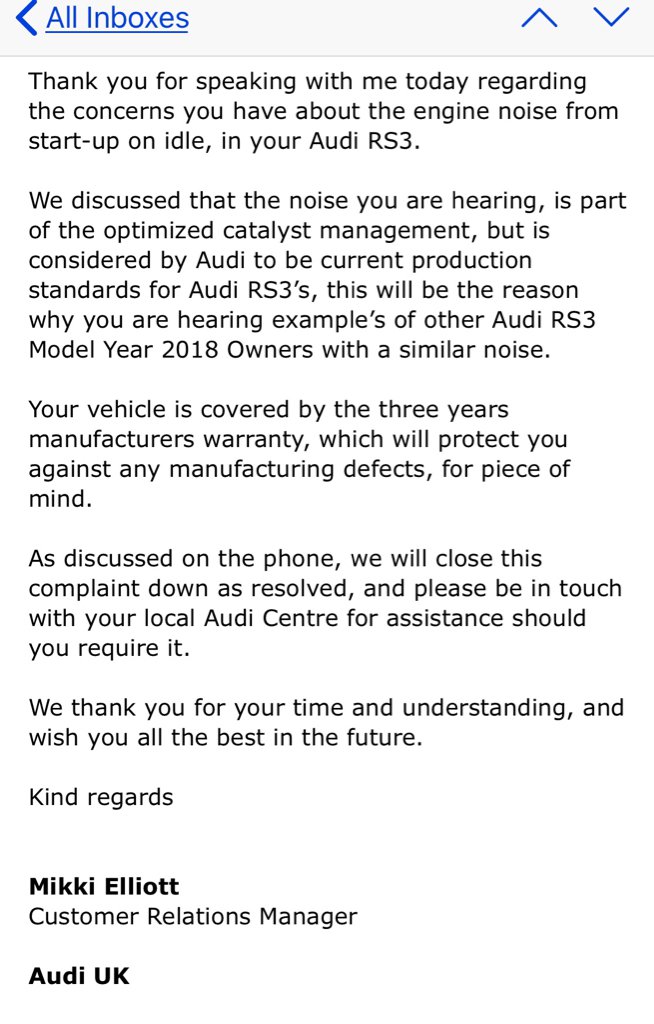

Hier mal Schriftverkehr mit Audi aus einem englischen Forum bzgl. Rasseln.
Hier hat der User nochmal nachharkt, warum auf S das Rasseln weg ist.
Wenn man den deutlichen Unterschied hört, kann das doch für Audi kein großes Problem sein das abzustellen!?

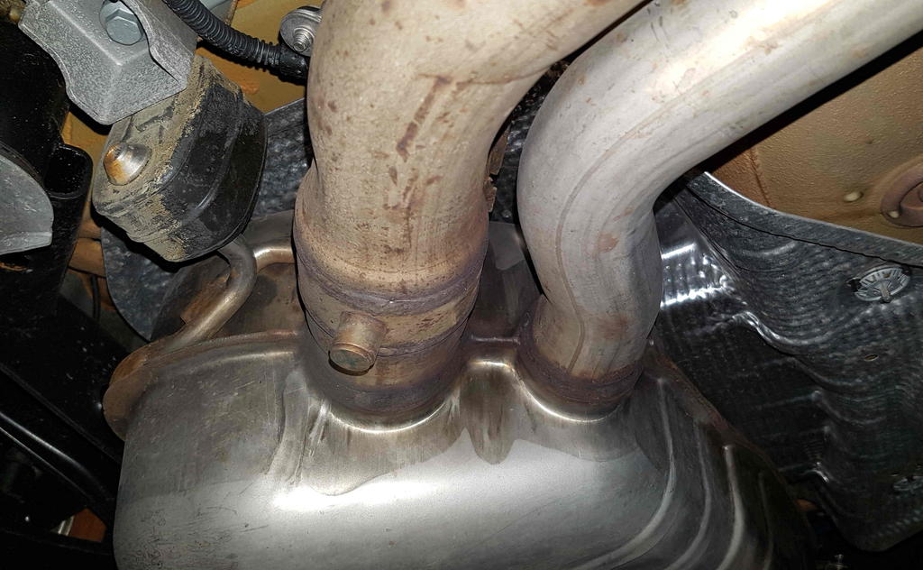

Ob deine AGA die neuste ist, siehst du eigentlich an der Teilnummer hinten am Topf.
Bei mir ist es: 8V0 253 611 B / 8V0 120 B Herstellung AGA 12/17

8V0 253 611A Datum : 04/18
Aber Audi sagte mir das wäre diese Nummer: 8V0 253 181 S .Das soll wohl die Nummer der Kompletten AGA sein! Ist ja nur 1 Teil. Jedenfalls steht es so auch auf meiner Rechnung. Die nummer mit 611A ist nur die teilenummer vom ESD.

Hab noch kurz ein Schnappschuss von der Unterseite gemacht, die Lagerung der Klappe ist ein gerader Verschluss, könnte schon die Neue sein?? Ich kenne die Klappenlagerung unten noch mit einem Stift(Kappenachse) und Sprengring
