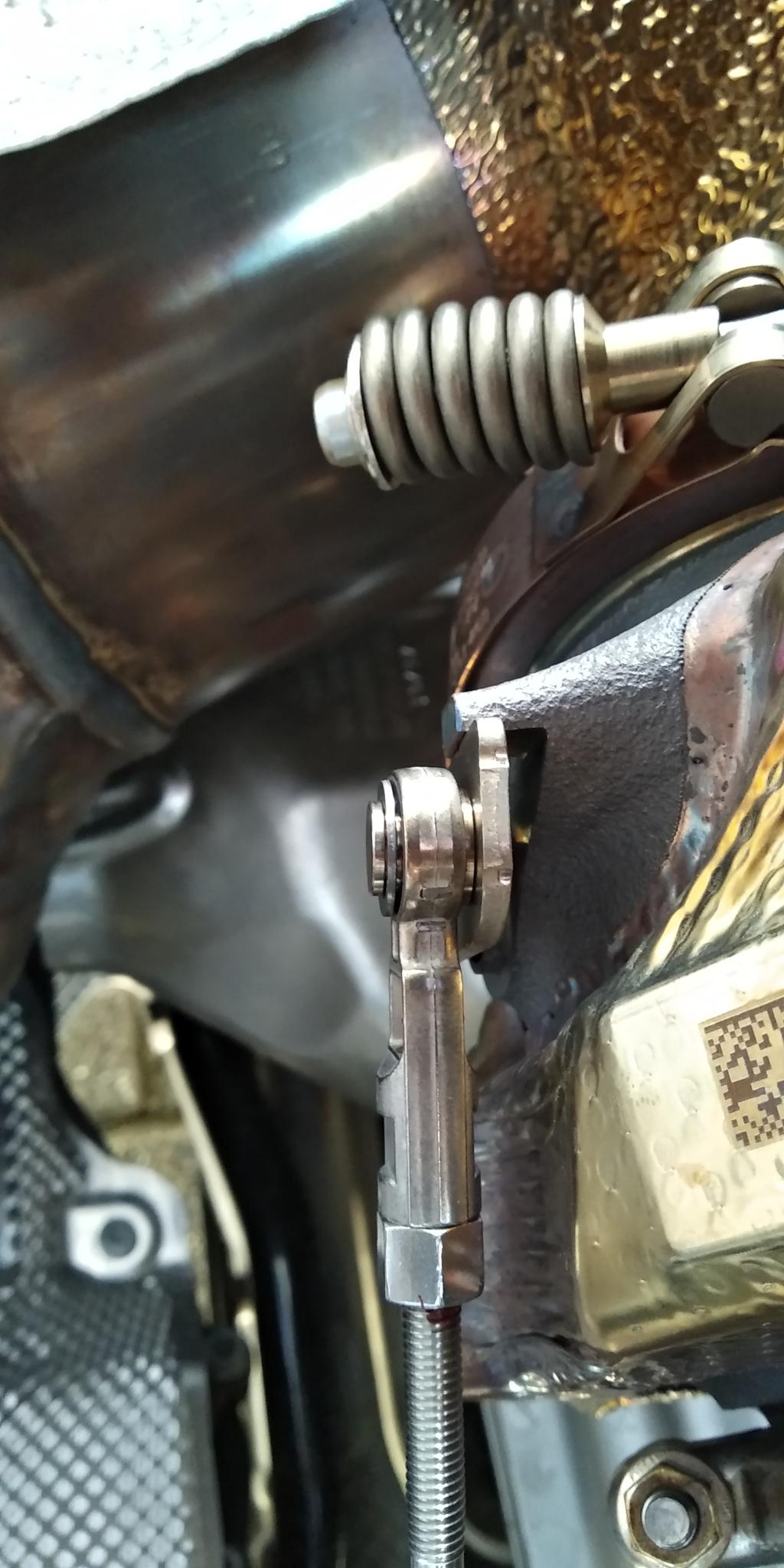

Habe das Gestänge bei mir schon auf Spiel kontrolliert... War fest. Muss es aber mal wärend dem Kaltstart probieren.
Beim S3 (VFL) gab es wohl ein ähnliches Problem, welches auch vom Wastegate kam. Da haben es manche dadurch behoben, daß eine Metallfeder ans Gestänge eingehängt wurde, damit es nicht mehr rasselt
Das Wastegategestänge kann zu 100% ausgeschlossen werden, weil es absolut kein Spiel hat, ob Warm oder Kalt.
Die Welle für die Klappe hat mininal spiel, hätte sie kein spiel würde sie klemmen.

Ich habe das Gefühl dass es wahrscheinlich wie bei den Auspufklappen ist, die Lagerung der Klappe im Wastegate hat ein bisschen zu viel Spiel, wenn diese dann zu weit offen steht fängt sie durch den Abgasstrom an zu vibrieren und dieses Geräusch tritt akustisch erst in der AGA in Erscheinung.
Ein Turbotausch gegen einen baugleichen Turbolader würde ja auch nichts bringen, Audi müsste dann einen anderen Turbolader einkaufen mit einem anderen Wastegate und das werden die bestimmt nicht machen.
Entweder man lebt mit dem Geräusch oder man muss sich einen anderen Lader verbauen lassen.

2014 gab es beim VW Motor EA888 auch schon mal ein Wastegate Rasseln. Das wurde durch eine Metallklammer am Gestänge beseitigt......
Dazu kann man im Netz einige Infos finden.
Das Gestänge ist beim unserem Motor jedoch bombenfest, hat gar kein Spiel. Habe mich in das mit dem Rasseln bei den Motoren auch bisschen eingelesen, dort war es jedoch das Gestänge soviel ich weiss und auch deutlich hörbar im Motorraum. Das trifft bei uns ja nicht zu.
Du meinst das hier?
https://www.youtube.com/watch?v=Cl4AuMc8zfg
Wobei er im Video am Ende ja zeigt, dass das Rasseln aus dem Wastegate kommt und die Klammer nur ein Rasseln am Gestänge verhindern würde.
Ein Vibrieren am Gestänge selber kann ich so nicht feststellen.
Ich war gerade an meinem Facelift. Bei mir kann ich das Gestänge locker 0,5-1 mm auf dem Bolzen hin und her bewegen. Man kommt ja sehr gut ran. Ich bekomme morgen solch eine Klammer und werde es einfach mal versuchen. Sobald ich das Teil habe werde ich berichten. Das Rasseln nervt echt!
PS: Abgasklappen sind bei mir schon gefixt und haben eigentlich kein spiel mehr. Wastegate sollte somit also die einzige Problemstelle sein am RS3. :boys_0222:
Ich glaube, dass das hier genau das Problem ist:
https://www.youtube.com/watch?v=PE0Qj8L2Mzc
Wenn das Gestänge des Wastegate nicht genau passend eingestellt ist, schließt die Klappe im Wastegate nicht korrekt und dadurch entsteht das metallische Rasseln/Schlagen.
Ich gehe davon aus, dass die Gestänge im Werk mit der Hand eingestellt werden und es da sicher zu Differenzen kommt, sodass manche das Rasseln haben und manche halt nicht... quasi zwei Umdrehungen mehr und das Rasseln ist weg.
Wer mag es als erstes ausprobieren? ;)

Das Wastegate ist in der Stellung wenn Motor warm und aus ist.
Leider kühlt der Motor für einen Kaltstart bei den Temperaturen recht rlangsam aus.
Also das Geräusch ist weg wenn man auf S schaltet, das heißt der Bypass ist durch die fest anliegende Klappe geschlossen, alles ist unter "spannung"
Ich habe zwischen Anschlag und Hebel ein Gummi gelegt, in der Tat wird das Rasseln dadurch etwas entstört, leider ist der Motor bei dem Temperaturen recht schnell aus der Kaltstartphase heraus.
Ich konnte das Geräusche auch nicht reproduzieren, indem ich manuel die Drehzahl erhöht habe.
Also um noch mehr Verwirrung zu stiften, aber bei mir ist es so, dass wenn ich den Wagen kalt starte, und dann in den Comfort Modus wechsle (hab die AVC verbaut), dann ist sofort Ruhe im Karton.
Ich glaube irgendwas stimmt mit deiner Theorie nicht.
Im Kaltstart ist das Wastgate komplett offen um den Kat schnell vorzuheizen.
Wenn der Motor abgeschalten ist, so wie dein Bild zeigt, steht das Wastegate ebenfalls offen und liegt am Gussanschlag an. Erst wenn die Dose anzieht schließt es die Klappe weiter und wird vom Gussanschlag weggezogen.
Wollte hier nicht jemand einen Klipp beim Wastegate einbauen und testen, ob das Rasseln weg ist?? :boys_0137:
Ja ich und es ist nicht das Wastegategestänge. Vll aber die Klappe selbst :boymarionette:
Also dass es nicht das Gestänge ist müsste eigentlich klar sein, sonst würde man es ja im Motorraum hören...
