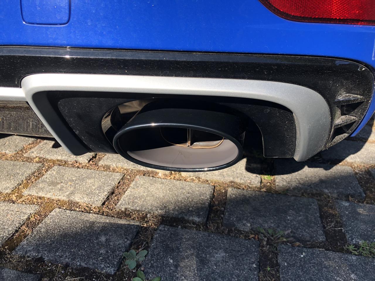

Jetzt bekomme ich wohl noch eine neue weil der schwarze Lack bei den Endrohren abplatzt :sarkastisch: :boys_lol: :a017_gif: mit Audi erlebt man halt was :biggrinn:
