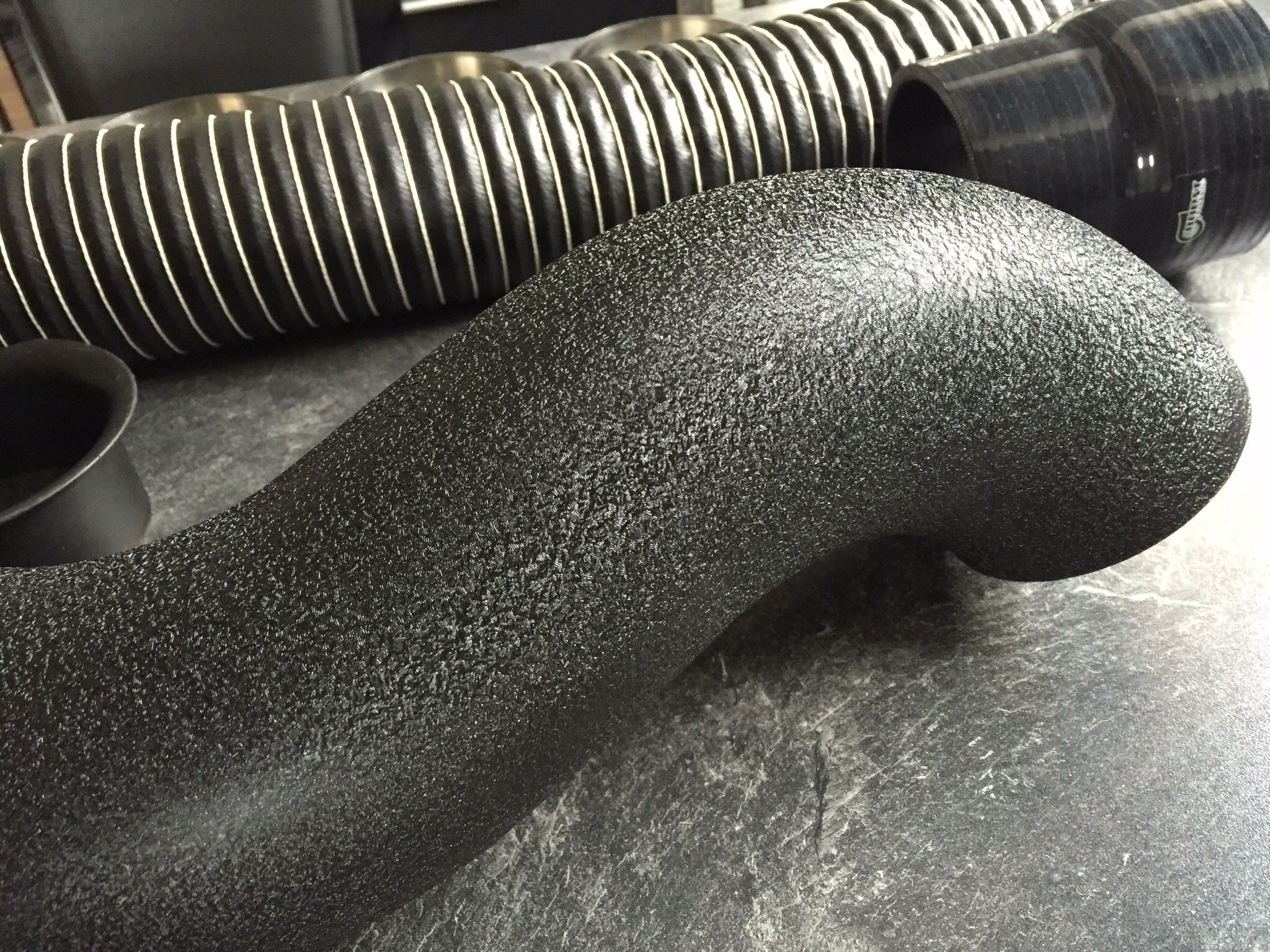

So meine Ansaugung von Sören (RS3 470) ist nun auch da! :jc_doubleup:
Sieht alles wertig aus. Metallteile alle Pulverbeschichtet. Lediglich das Rohr oben hab ich geschliffen und neu lackiert damit man die Schweißnähte nicht mehr sieht. Denke kann sich so sehen lassen.
Den Anschluss am luftfilterkasten selbst mache ich morgen wenn ich dazu komme.
Gehe auch von vorne rein. Warte noch auf den Sikaflex
Erste Bilder von den Komponenten:
