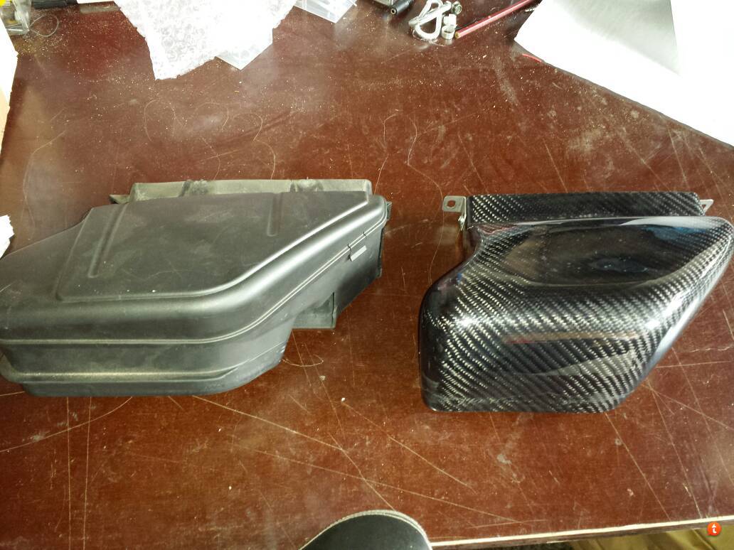

Hab sowas hier noch liegen, falls wer Interesse hat einfach ne Meldung machen :)
Sieht sehr edel aus!

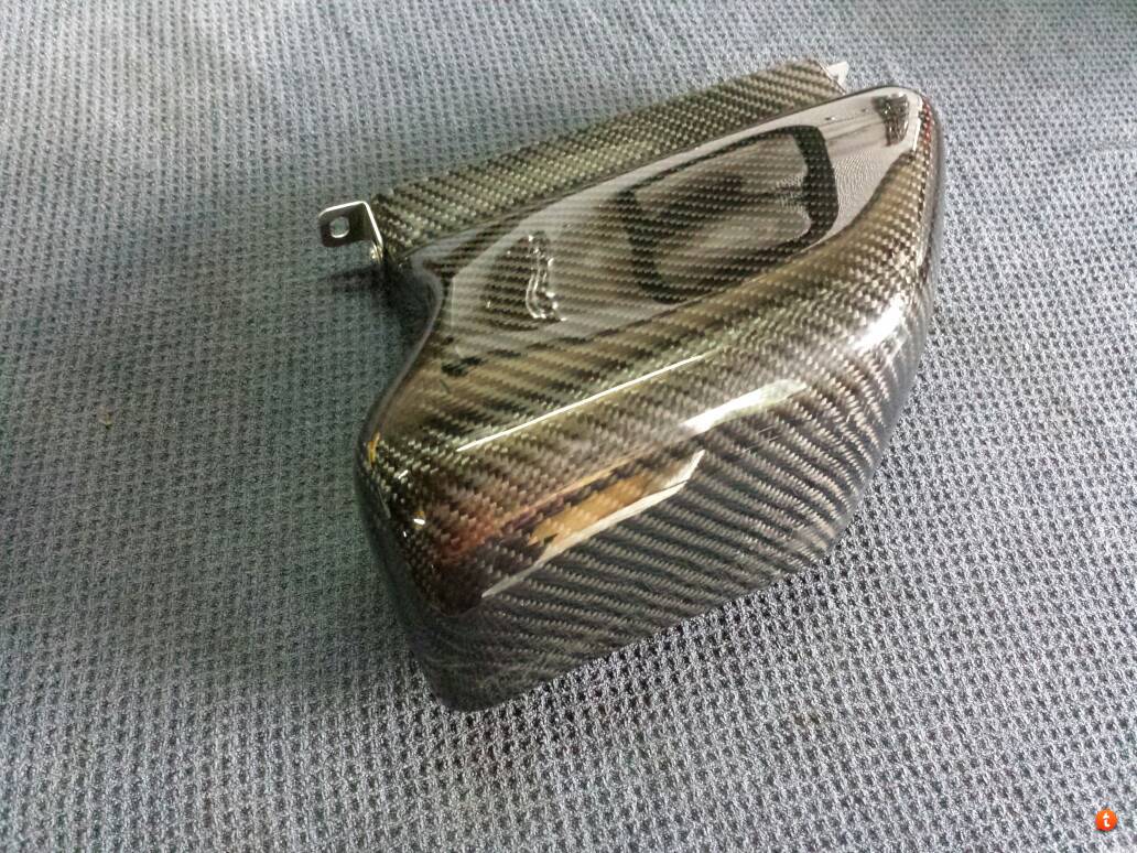

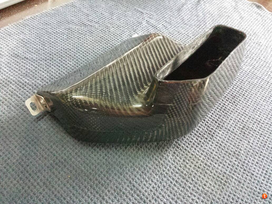

Re: AW: Luft zu Luftfilter
Hier noch ein paar Bilder im ausgebauten Zustand
Wer Interesse hat einfach Pn an mich :)

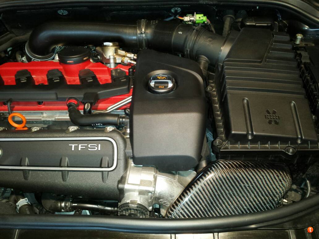

so hier ein paar Fotos zu der pph Luftansaugung..... V3
Preis vergleiche Webseite !
Danke nochmal an Ole und seine Crew, die mich auch bei meinem "Paketproblem" noch tatkräftig unterstützt haben!
Ebenso an Marcel, der in seiner bekannten ruhigen Art dies Paket dann auch herrvorragend in der früh besorgt hat :biggrinn:
Zum Einbau... ich würde es machen lassen....
die Frontschürtze ist schnell ab, wenn man weiß wo wie und wann...
ansonsten Schraubt man zuviel ab....und ärgert sich- zwar gibt es im Forum genügend Anleitungen und ich bin auch
keiner mit 2 linken Händen, aber es ist einfach ein gutes Gefühl, wenn man weiß ein Fachmann geht ans Auto...
Der Kit bestand bei mir aus Ansaugrohr, K+N sowie einem neuen Luftfilterkasten
(der Ersatz RS3 muss ja langsam aufgebaut werden :aufgeben: )
sowie dem Air Wing , Schlauchmaterial, samt Befestigungen....
Der Einbau ist in 1-3 h gemacht je nach Erfahrung im Umgang mit der Materie....
ansonsten ist das Ding Plug+Play
Anmerkung
der Nils - was in dem Fall sehr gut war musste jedoch bei meinem Kit den Stutzen am Lufi per Flex um ca. 25mm kürzen....
da ansonsten der Schlauch vom Schubumluftventil seine Funktion verloren hätte...
- das ist jetzt nicht schlimm aber für mich immer ein Grund dies von jemanden machen zu lassen -
wir sprechen hier ja nicht von Massenware.....
ich kann das natürlich auch, aber in dem Fall war ich froh hier den Fachmann in der Nähe gehabt zu haben - Nils ist eben :jc_doubleup:
