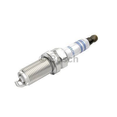

Hallo Männers,
ich habe eine Frage zu den Bosch FR 5 NI 332 S (0242245572):
Lt. Beschreibung sind diese passend für Volvo und Mercedes.
Wenn ich das richtig verstanden habe, werden diese gerne bei optimierten RS3 (8V & 8P) verbaut.
Also ist die Funktion voll da, nur nicht bei Audi "offiziell" feigegeben, richtig?
Noch eine kurze Ergänzung:
Es gibt diese auch als FR 6. Gehen diese auch?
Vielleicht kann mich einer aufklären.
Genau so ist es.
Die FR5 kannst du im 8P und 8V mit Serienleistung und Tuning fahren.
Zu den FR6 kann ich dir nichts sagen.

Ich habe heute die Bosch FR5NI332S eingebaut und mir ist beim Wechsel ein eventuell nicht unwichtiger Unterschied zu den original Kerzen aufgefallen. Die Masseelektrode kommt bei den Bosch-Kerzen von unten im 0,7mm Abstand an die Mittelelektrode (vgl. Bild), wohingegen sie bei den original Kerzen von der Seite kommt (vgl. Bild) - im Internet auch das Bild im direkten Vergleich gefunden. Damit ragt die Bosch-Kerze insgesamt etwas weiter in den Zylinder (Gewindelänge ist identisch). Kann das ein Problem sein/werden?
Ich habe nach dem Wechsel den Motor gestartet und mir alles angeguckt und angehört. Dabei ist mit ein Rasseln/Klackern aufgefallen, was ich vorher nicht wahrgenommen habe - stand vorher allerdings auch nie vor der geöffneten Motorhaube bei laufendem, noch kaltem Motor. Nach etwas Googlen gehe ich vorerst von einem Rasseln der Steuerkette aus, was beim RS3 früher wohl auch ein Problem war. Ich hoffe nun, dass es nicht die "längeren" Masseelektroden sind, die Bekanntschaft mit dem Kolben machen. Ansonsten läuft er (in der Garage) normal, warm fahren konnte und wollte ich ihn erstmal nicht.
Kann jemand von euch bestätigen, dass der Unterschied in Ordnung geht (bei euch auch so ist) und das Rasseln/Klackern nicht von den neuen Zündkerzen kommen sollte?
Hi, das Rasseln kommt definitiv nicht von den Bosch Zündkerzen.
Ich fahre die seit Jahren und habe weder rasseln oder sonstige Probleme :dh:
benutze seit etwa 5 Jahre die Bosch Zündkerzen und bisher keine Probleme gehabt.
Ist wahrscheinlich das obligatorische Kaltstart-Rasseln..
Gruß MichaM
Wenn deine Masseelektroden Bekanntschaft mit dem Kolben machen, dann nur einmal und das merkst du dann schon, keine Angst :biggrinn:

wollte mir heute einen Satz Bosch Fr 5NI 332 S bestellen ( Audi RSQ3) und bekam die Info, dass dieses Modell nicht mehr lieferbar ist. Eine Alternativ-Kerze von Bosch ist nicht vorgesehen.
Habe jetzt Denso VKH 22 bestellt.
Gruß, Schorsch.
Also ich konnte die Bosch ohne weiteres bei uns hier inner Kfz Bude kaufen. Aber vielleicht Restbestand aber das weiß ich nicht
Wo wolltest du sie bestellen und warum soll sie nicht mehr gefertigt werden?
War hier in Bamberg bei einer gut sortierten Firma für KFZ Teile. Sie haben eigentlich alles von Bosch, NGK od. auch Beru. Selbst im Zentrallager nicht vorhanden.
Dann wird halt mal eine Denso probiert. Bei meiner Fahrweise als Rentner im Blümchenpflücker-Modus 😁 wahrscheinlich eh nicht relevant. Aber immer noch viel billiger als von AUDI.
Schorsch.
In einer RS3 Facebook Gruppe hat letztens auch jemand berichtet, dass die Bosch FR5NI332S kaum noch erhältlich sind.
Ich kann dies ebenfalls bestätigen - bei einigen Händlern ist diese zwar noch gelistet, aber wenn man bestellt, erhält man die Info dass die Kerzen nicht mehr vorhanden sind.
Es gibt aber noch ein paar wenige Händler die die Kerzen haben.. (habe mir noch einen Satz gesichert) ;)
