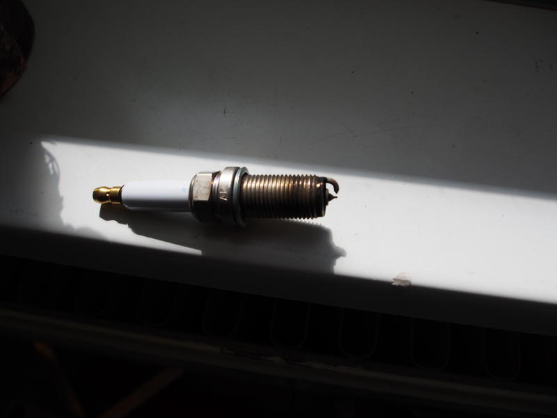

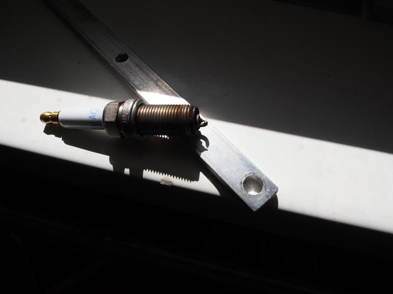

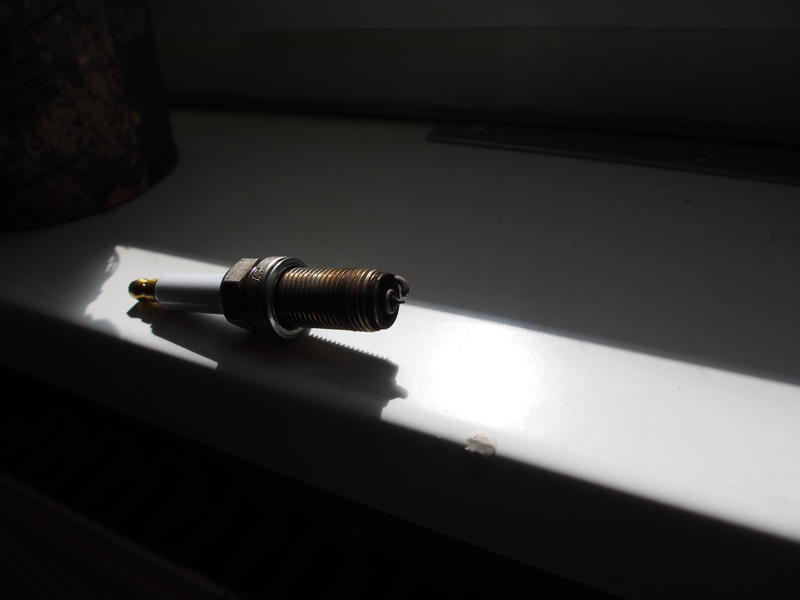

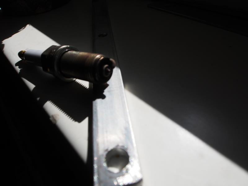

So, habe nun auch mal mein Zündkerzen vom RSQ3 ausgebaut, sehen nach 27200km auch nicht so toll aus. Habe mir nun die Denso VKH22 bestellt und werde die einbauen. Kann leider keine besseren Bilder machen.

Bitte nicht die Denso einbauen :aufgeben:
Hab mittlerweile schon 4 Kerzen gesehen die mach 2-3 tkm die Ceramic abgeplatzt ist und hat zu 2 motorschäden geführt!!!
Kann leider nur die Denso oder die Beru einbauen, wegen Garantie. Die Beru sind auch nicht so besonders gut.

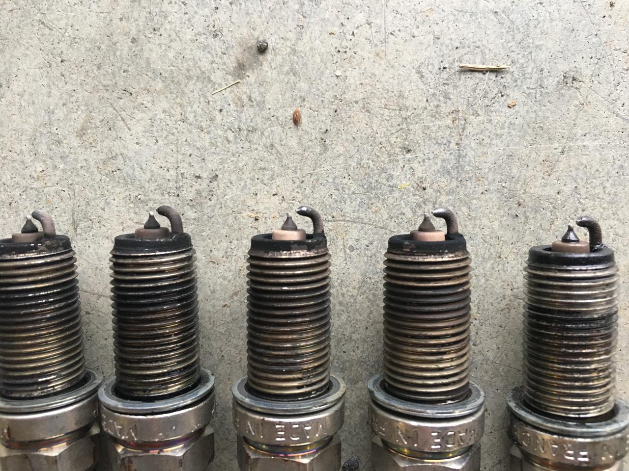

Servus
Hier mal meine original Kerzen
Haben 60k km runter
30 ohne, 30 mit LS (420 PS)

Hallo, seit wann ist der Wechselintervall beim RS3 60000km???
Kenne nur 4Jahre oder 30000km

Ich hoffe, ich lehne mich nicht zu weit aus dem Fenster, aber mit LS solltest Du jährlich die Zündkerzen wechseln. Ich hatte bereits nach 20'000km massive Zündaussetzer. Seitdem alle 10-12'000km fliegen die raus und es kommen neue Bosch rein. Kostet ja nicht die Welt.

Vom alten Besitzer wurde mir mitgeteil dass diese gewechselt wurden.
Leider Fehlinfo...

das ist natürlich ärgerlich.....
ein Glück, denn die Kerzen schauen an den spitzen schon sehr geschmolzen aus....
nun ja jetzt sind neue drinnen :biggrinn: :biggrinn:
