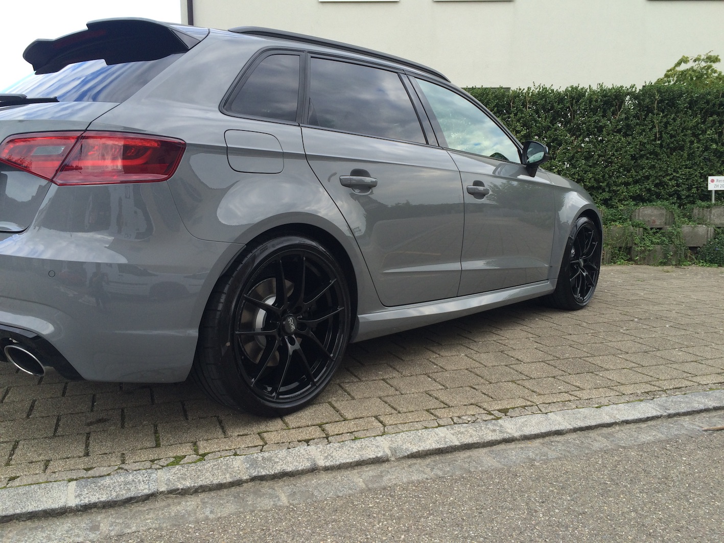

Übrigens hab ich auch eine Antwort von BBS bekommen.
Die BBS CH-R 127 in 8,5x19 hat ein Gutachten für den RS3, hing an der Mail welche ich vom freundlichen Mann von BBS bekommen habe.
also das passt 100% habe ich so drauf
8,5 J x 19 ET 47 rundum 235
Es kann ja aber sein, dass die Leggera durch ihre Form freigängiger als die Superturismo ist, oder?
Die Leggera ist ja glaube ich leicht geschwungen, was ihre Speichen betrifft.
Die Superturismo LM dagegen ist eher geradlinig.
Habe heute ein Angebot von gepfeffert.com für OZ Leggera HLT 8,5 x 19 ET45 in schwarz mit Michelin Pilot Winter in 235/35-19 Inklusive TÜV Eintragung (+100 €) erhalten.
Sieht dann so aus:
die sind ET47, habe ich auch
Korrekt bei OZ ist ET47 die neue ET45. Viele Felgen werden nicht mehr mit ET45 angeboten[emoji106]
Sieht auf jeden fall Top aus :boys_0120:
Wie viel platz hast du noch in den Radkästen??
