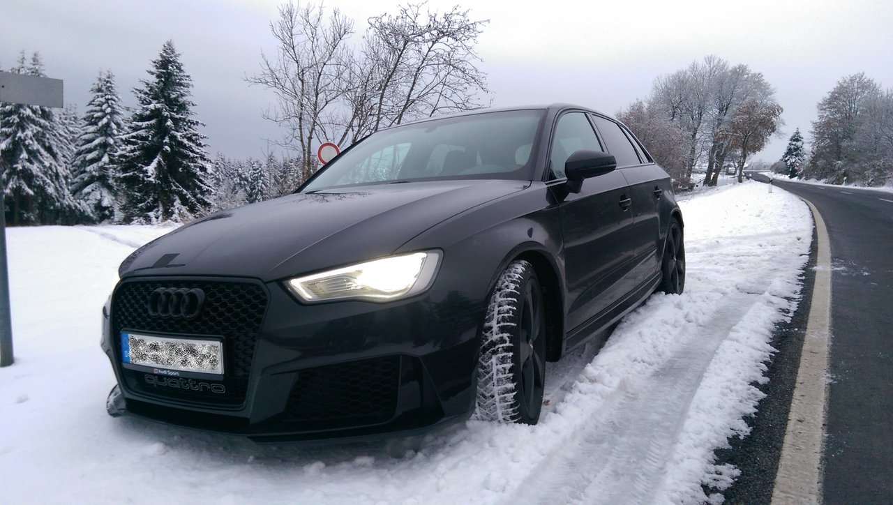

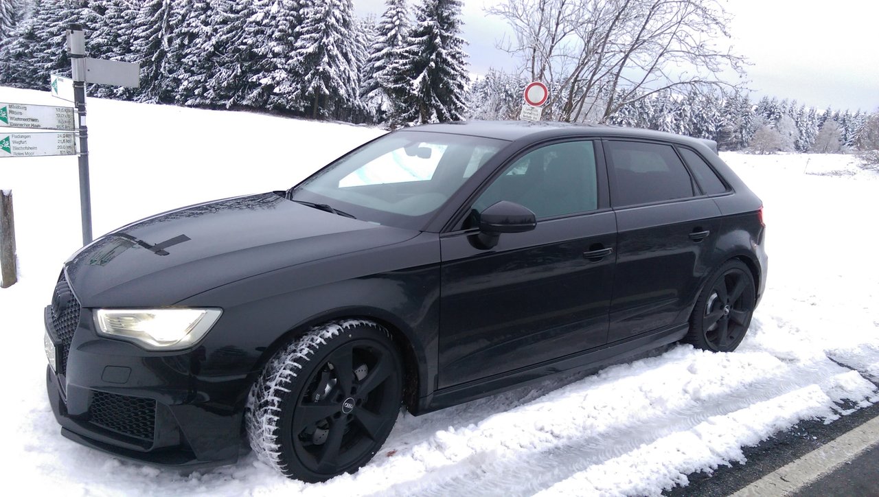

Meiner, mit seinen schwarz folierten Audi Winterrädern, heute das erste mal im Schnee...

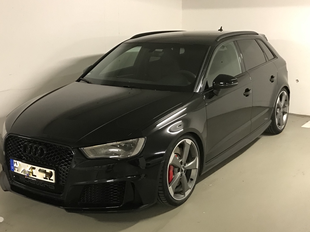

Hier mal meine...
WH11 8.5Jx19 ET45 mit ABE. Reifen Contis 850 P 235/35/19. Musste nichts angepasst werden.
Kam da gerade von der montage... da klebt noch die ganze Wix... am Reifen :D also nicht wundern

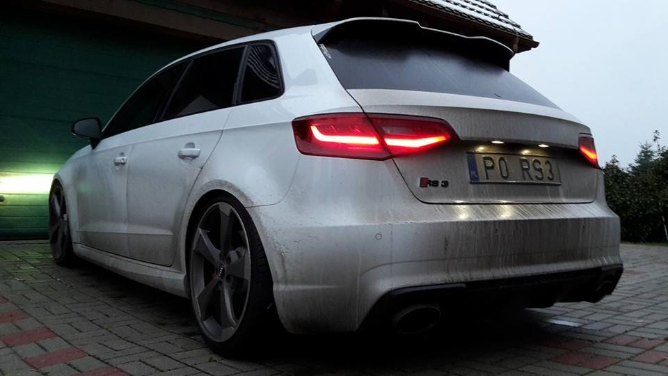

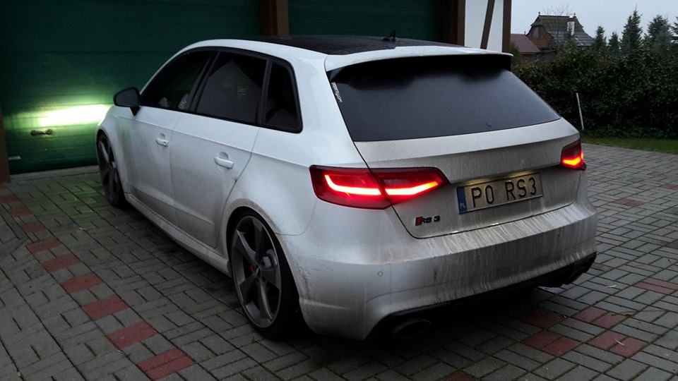

Highway ...
Rundum auf 8,5 x 19 Rotoren mit hankooks WR 235x35x19 durch den Winter unterwegs.
Und ja, ich weiß, er ist etwas schmutzig :biggrinn:
