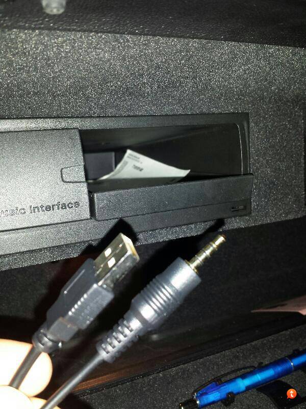

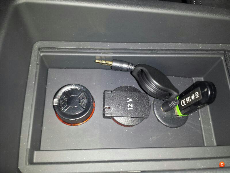

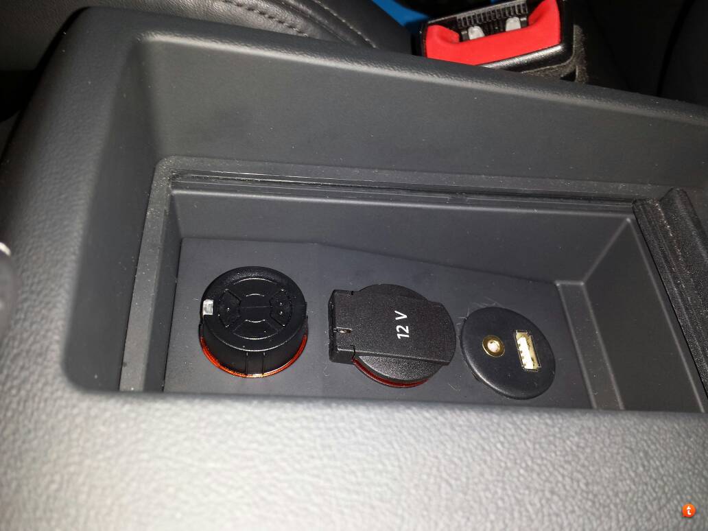

Soo will mein Problem mal mit Bildern erläutern ...
Hab die USB Buchse + AUX eingebaut.
Siehe hier:
Die beiden Kabel gehen davon ab und müssen an das AMI angeschlossen werden

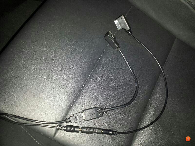

Es gibt ja viele Adapter also habe ich es mal so versucht:
Leider geht es nicht mit einem AMI Adapter, da er dann nur das USB erkennt, obwohl beide angeklemmt sind
Jetzt muds es so gemacht werden, d.h. jedesmal muss es ungesteckt werden :/
Viel besser wäre es jetzt wenn es einen Switch geben würde wo man per Knopf umdchalten kann, hey ich will jetzt den Aux Adapter anwählen, oooder den USB.
Villt habt ihr da ja was ?
Danke im vorraus Christian

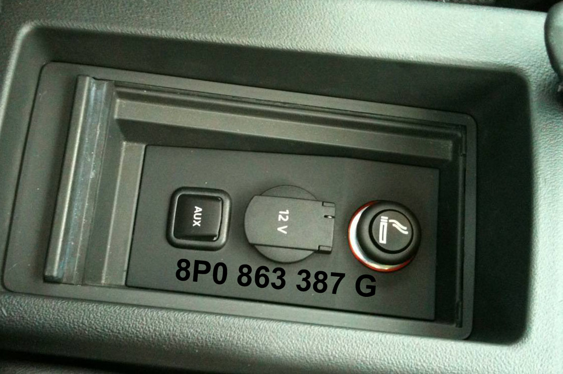

Jetzt wollte ich nochmals alle Teile prüfen, stellte jedoch fest, das ich vom AUX zum MMI kein Kabel habe (Schmidy's Verlängerung - danach fehlt mir ein Teil)
Wer kann mir sagen was ich dazu noch benötige?

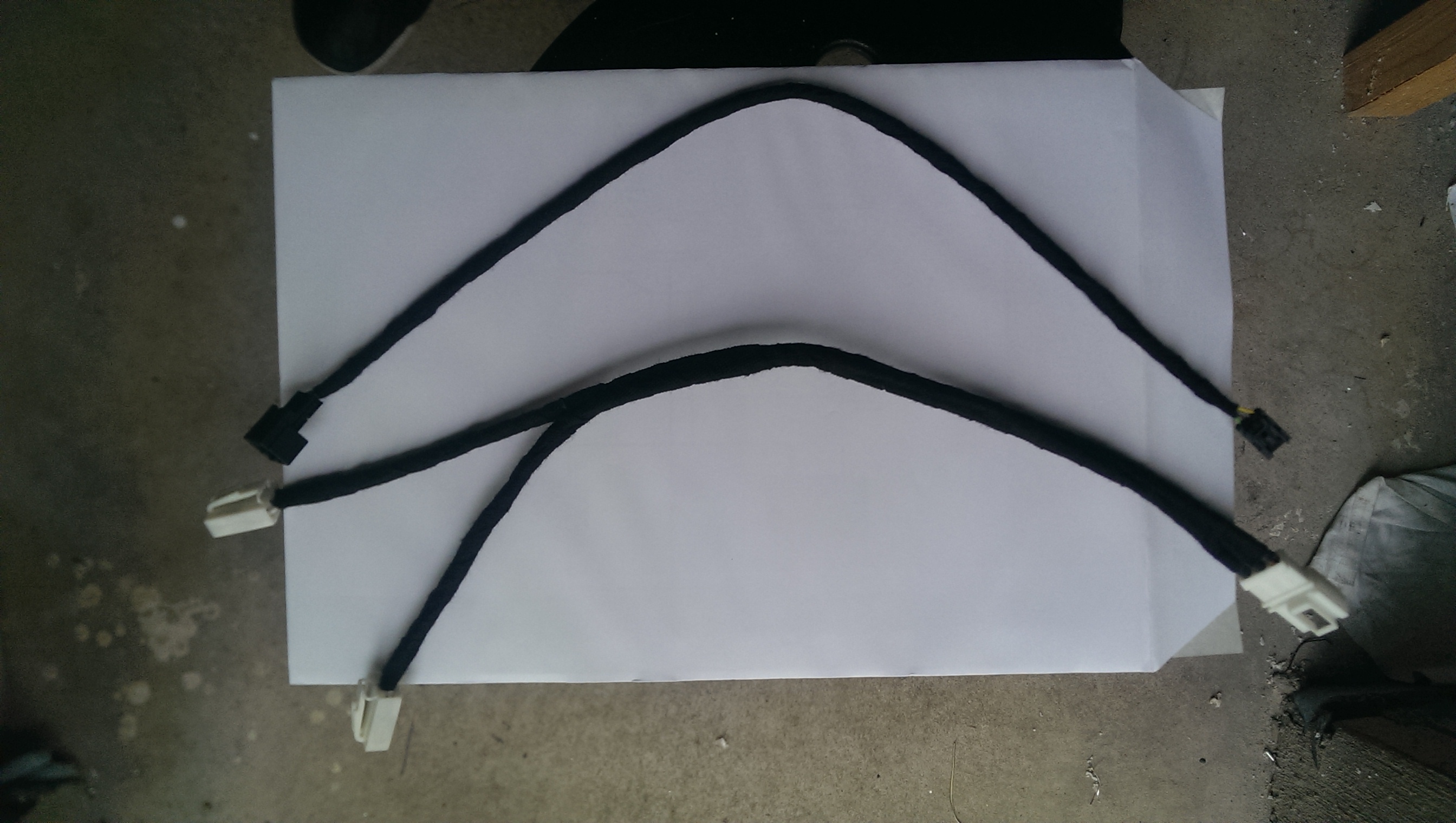

Das Kabel gibt es von Audi bicht fertig, sondern als sogenannte Reparaturkabel.
Diese muss man dann erst noch entsprechend zu einem Kabelstrang umbauen und teilweise auch löten.
Das ist, was Schmidy macht, d.h. von Schmidy bekommt Ihr das Kabel so, wie man es sich von Audi wünschen würde.

Doch habe ich, die Frage ist für mich ja nur wie ich vom AUX Stecker in der Mittelkonsole via deiner Verlängerung auf das AMI komme?
(Möchte nicht bei demontierter Mittelkonsole feststellen, das hier noch ein Kabel fehlt und ich die ganze Prozedur nochmals machen muss :aaaah: :aufgeben:

Also hast du keinen Originalen AUX Stecker in der Mittelkonsole...oder liege ich da falsch?
Schmidy said:
Neo450sxs said:
@Schmidy
Ff
das ist richtig :jc_doubleup:

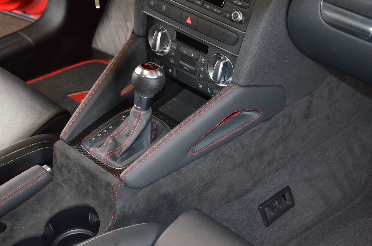

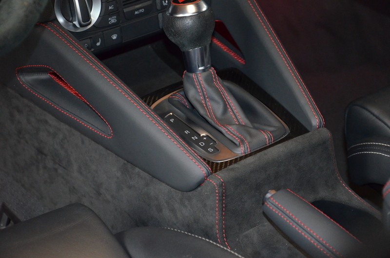

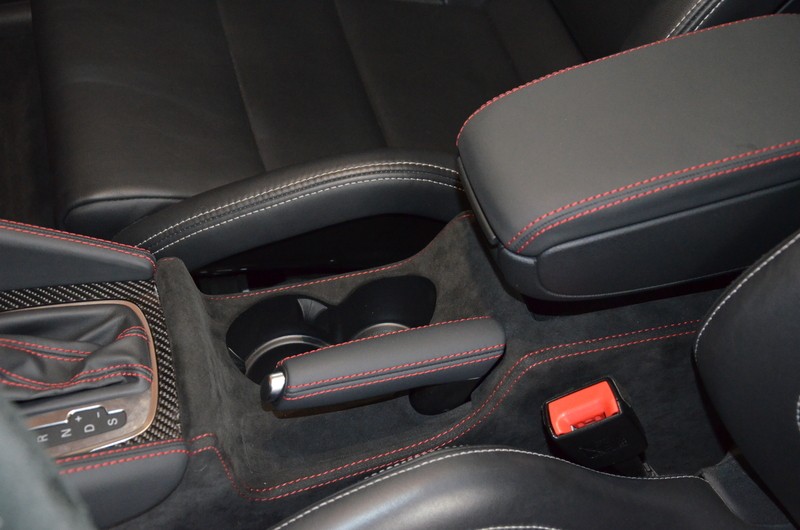

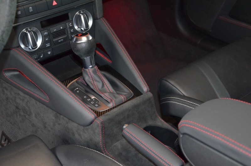

So nun bin ich auch mal am Updaten.....

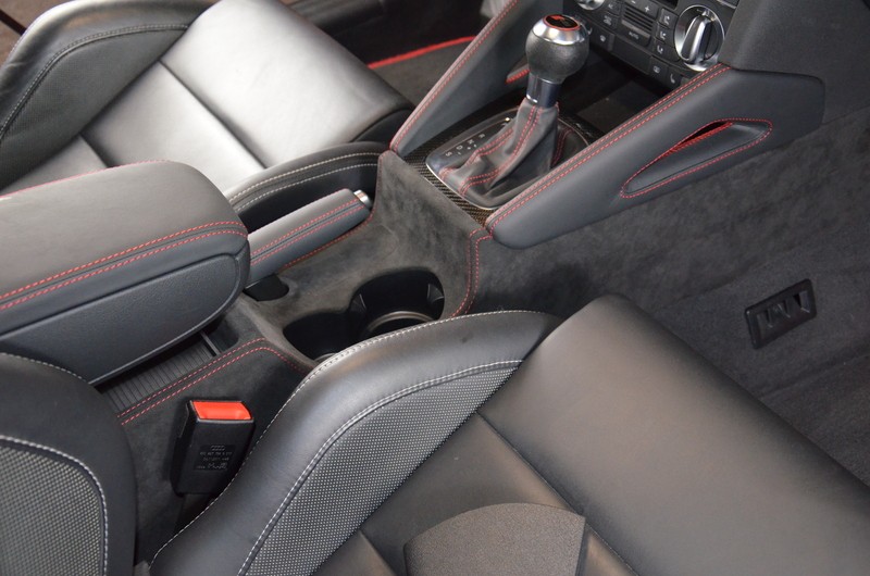

Habe heute mit unserem Marces1 per whatsapp das Thema beledern der Mittelkonsole klar gemacht....
jetzt muss ich diese nur noch verschicken....
Da dies die ehemalige US-Konsole vom Bonsai ist, hängen da ja auch schon genügend Kabel drann :)
ich will dass nun aber alles in Schön, deswegen Leder Soul ....
Mein Problem ist aber nun, dass ich meinen bestehenden Aux Eingang undbedingt
erhalten möchte...(wg. Spotify)
derzeit habe ich da aber Zigarettenanzünder
+ 2 12 V Anschlüsse drann....
d.h. da muss eine Anpassung her....

servus,
normaler weise brauchst du nur noch die Abdeckung
und wenn nicht vorhanden, die AUX Verlängerung
dafür brauchst du dann 4 x MQS Stift Kontakt / 4 x MQS Buchsen Kontakt (Die habe Ich von http://www.dekutec.de/shop/de/zubehr-er ... e/kontakte )
Und dann noch 1 x Flachkontaktgehäuse 4 Polig 8K0 973 754 / 1 x Flachkontaktgehäuse 4 Polig 8K0 972 994

zeig doch bitte mal Bilder !
ich habe ja noch eine US Konsole hier liegen :biggrinn:
Hier ist meine...
Am besten vorher noch von Marc (aka RS-Lederdesign) mit Alcantara beziehen lassen. :dh:
...zeig doch bitte mal Bilder ! ...
Die letzten Feinheiten sind noch nicht wieder zusammengebaut, aber leider der Urlaub jetzt zu Ende. Bilder folgen dann später, bitte noch ein wenig Geduld.
Gruß Rüdiger
Gruß Rüdiger
meine auch nicht ... die ist aber jetzt nach der Kellerentrümpelung wieder zugängig :biggrinn: :biggrinn:
