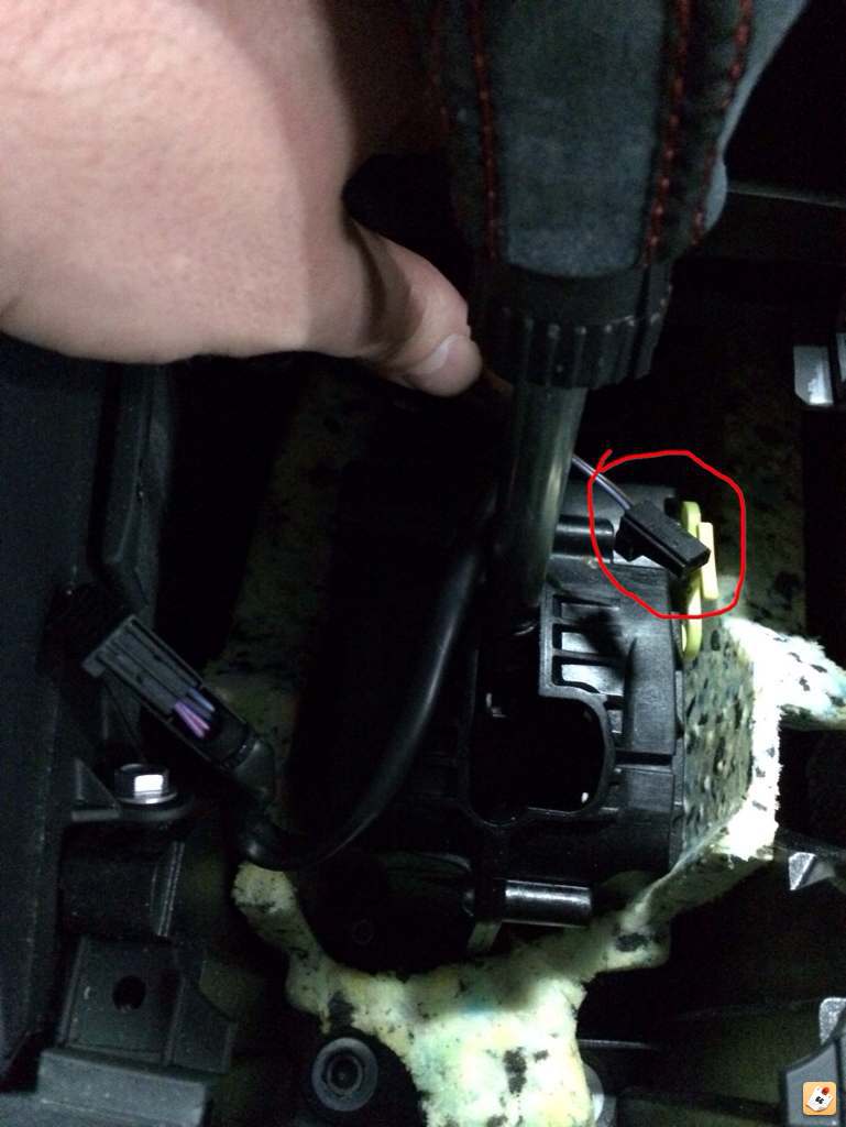

Nabend, kann mir jemand sagen wofür dieses rot umkreise kabel ist? Der von der schaltkulissen beleuchtung ist links aber dieses kabel sagt mir gar nix
Mir ist es wieder eingefallen :D
Von der aschenbecherbeleuchtung... Hatte ich ganz am anfang ausgebaut und gegen das ablage fach getauscht ;)
Nur zur Info:
Das Kabel ist auch bei den Fz. mit Nichtraucherpaket da. An der Unterseite der vorderen Ablageschake hat es dann einen "Parkplatz" dafür...
