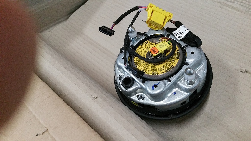

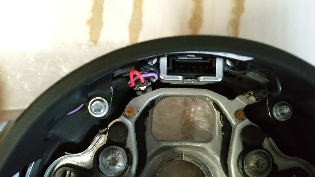

Vor allem die Art des Airbags, es muss der mit 2 Multifunktionssteckern sein, nicht zu verwechseln mit den US-Modellen, die zwei Detonatorbuchsen für 2-Stufen-Airbag haben.
Die Brosche mit farbigen Fäden, Stecker hier .
Der andere mit den grauen Fäden, unten .
Dann müssen wir alles neu verkabeln.
- Zuerst müssen Sie die Verkabelung des Lenkrads ändern , durch Verbinden des Knopfes "Drive Select " mit dem Knopf " * " (es werden zwei sehr feine Fäden benötigt, damit sie die Knopfkästen passieren können) und stellen Sie dann das MMI ein, indem Sie der Taste * am Lenkrad die Funktion Drive Select zuweisen.
-Dann müssen Sie den gelben Stecker an der Airbagspule Veränderung :
Mechanisch, so dass es in die Spirale eintritt, indem man mit einem Messer die Keysters schneidet.
Elektrisch, indem Sie den braunen Draht an Position 8 bewegen, indem Sie ihn an Position 7 platzieren.
In diesem Stadium der Nachrüstung , alle Tasten funktionieren außer "VIEW" und START / STOP.
Zu betätigen, die START / STOP Taste
- Immer elektrisch, indem die Drähte, die sich in Schlitz 1 und 2 am TT-RS-Stift befinden, bewegt werden, indem sie an den entsprechenden Stellen 8 und 11 neu positioniert werden.(indem Sie den Draht entfernen, der in Steckplatz 11 war, und ihn isolieren, weil er nicht benutzt wird).

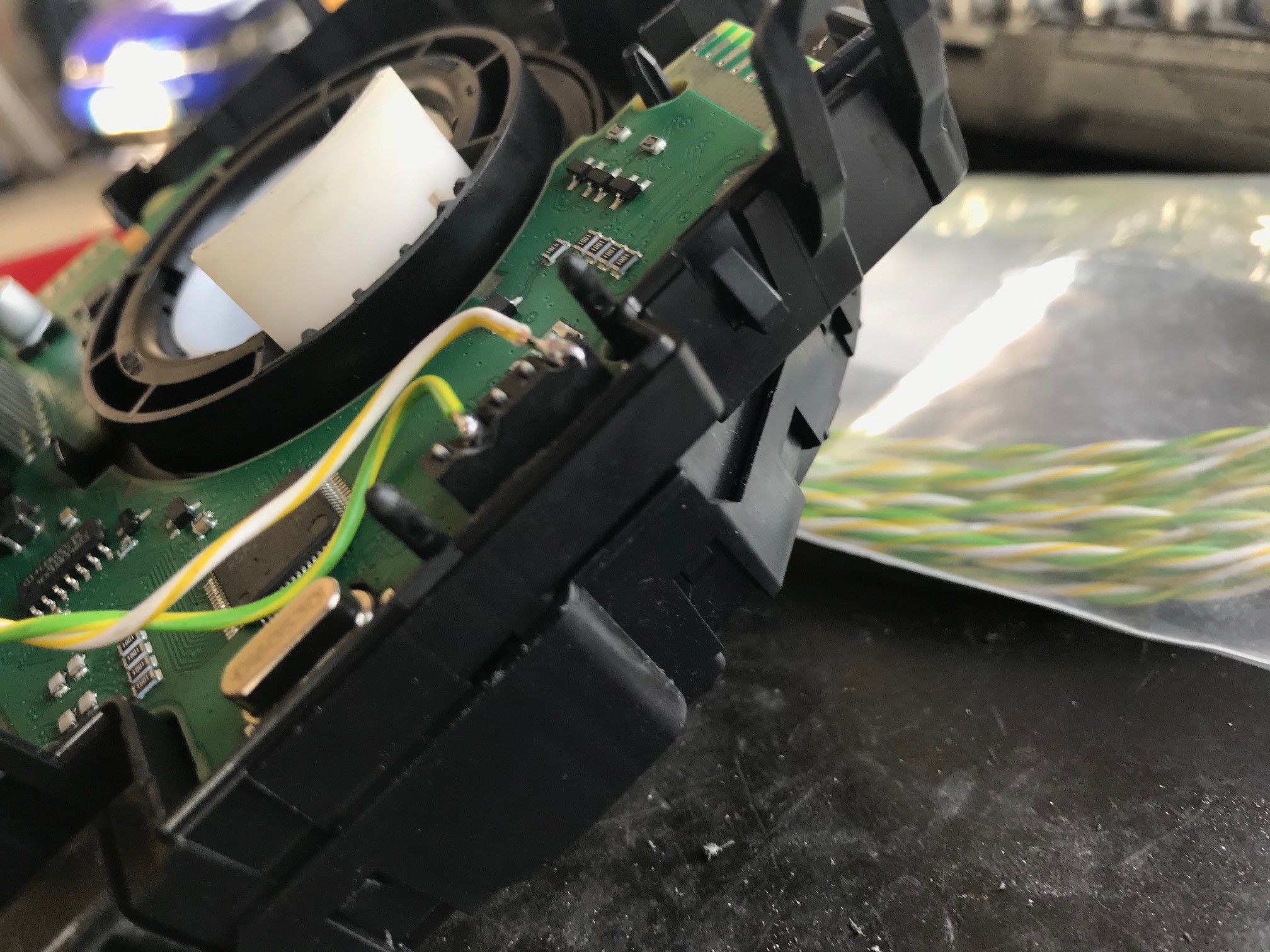

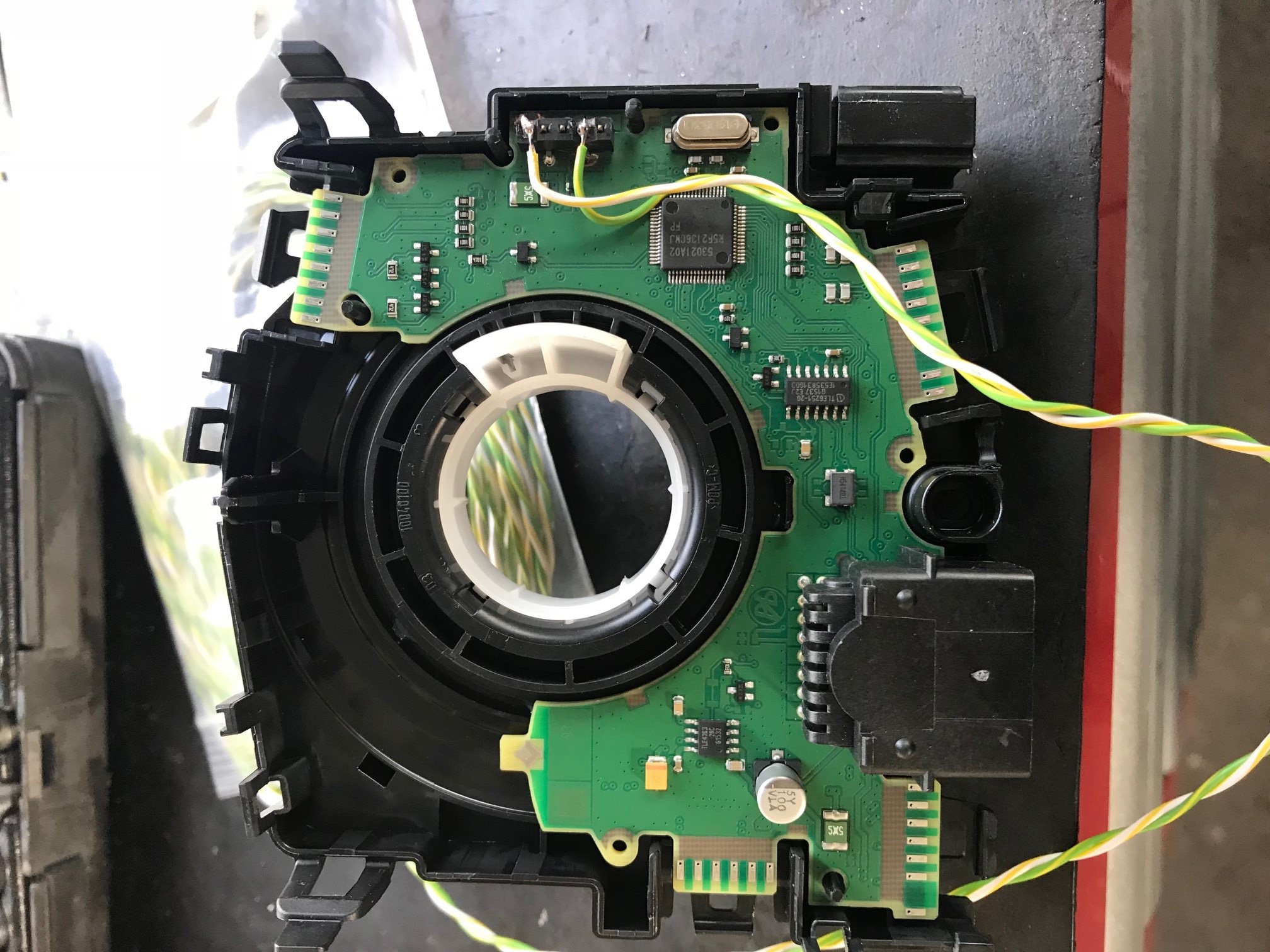

- Dann Veränderung der Leiterplatte der Airbagspule .
Es ist notwendig, die Airbagspirale auf der Leiterplattenseite zu demontieren und die Leiterplatte zu entfernen.
Suchen Sie mit einem Multimeter die Positionen 8 und 11, die von der Spirale auf der Leiterplatte kommen.
Dann müssen Sie die 2 zuvor markierten Stellen auf der gedruckten Karte (mit einem Dremel oder einem anderen Medium) isolieren, so dass sie nicht mehr mit der gedruckten Karte in Kontakt kommen.
Sobald dies geschehen ist, ziehen Sie 2 elektrische Drähte von diesen Lage bis zu den Start / Stopp-Knopf an der Mittelkonsole, an den Schlitzen 3 und 6 (parallel zu den Ursprüngen blau / gelb und blau / weiß).
Das ist es, jetzt funktioniert alles außer der VIEW-Taste. Dafür benötigst du ein Conversion-Modul, das von CHDProject.it verkauft wird. Auf RS3 FL gibt es keine Notwendigkeit, denke ich .
Ich hoffe, das wird dir helfen. Gruß , Patrice .

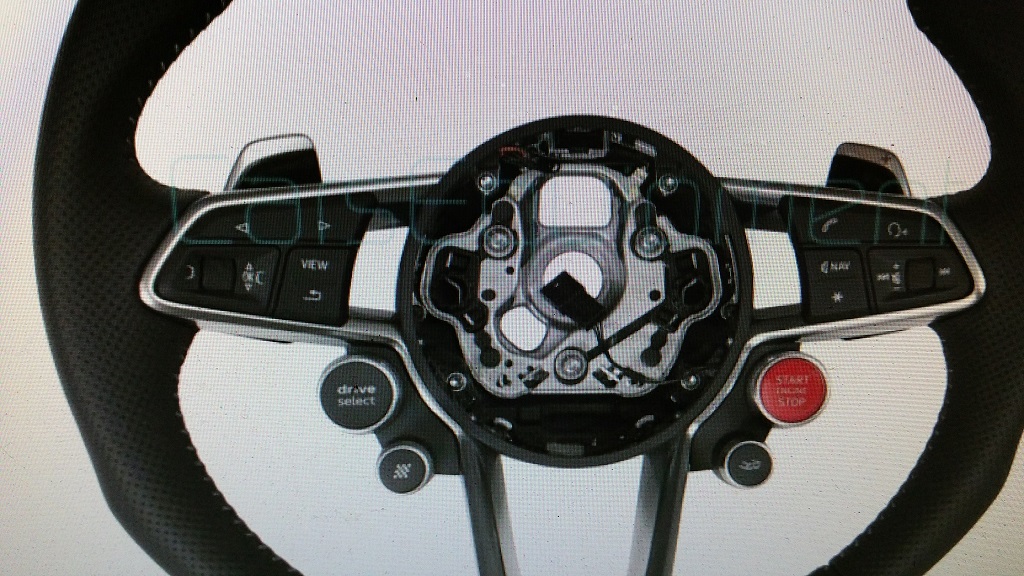

Wäre der Umbau auf das oben gezeigte R8 Lenkrad möglich, inkl. Funktion auf den beiden kleinen Zusatztasten?
schliesse mich der Frage von Marcel an. Hätte auch gerne das R8 Lenkrad gelocht in meinem RS3, weil ich weg vom Alcantara will.

Also sehe ich das richtig, dass das Airbag System vom TTRS mehr kompatibler wäre als das vom R8?

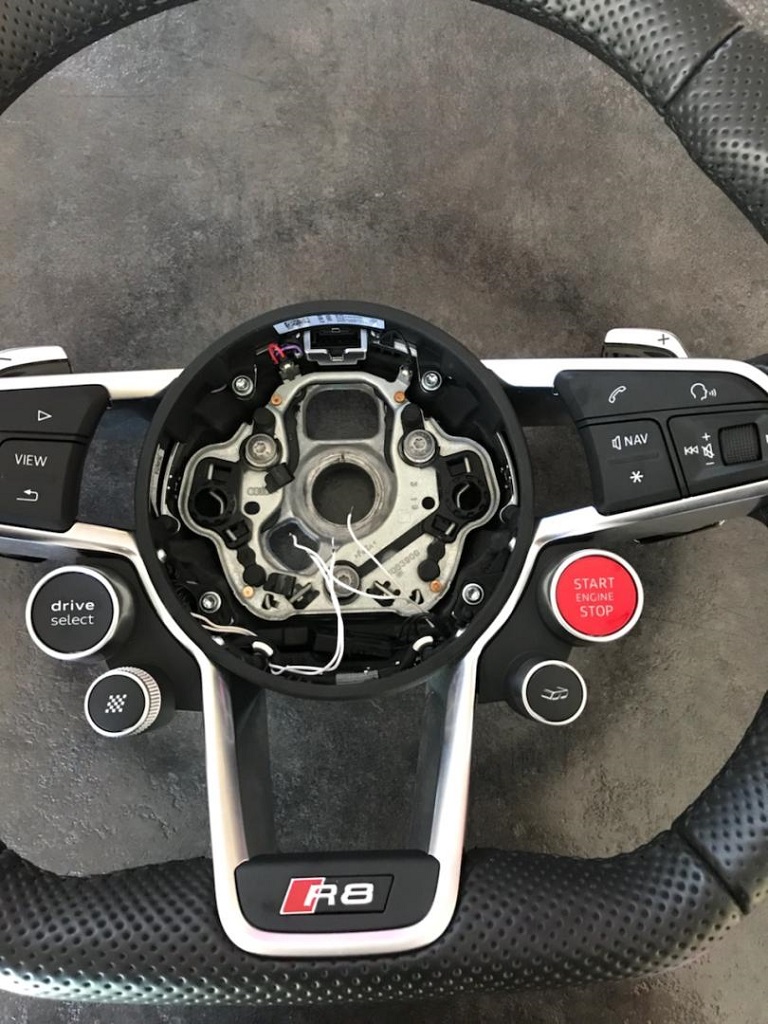

Bei mir steht der Umbau auch bald an. Hab das TTRS Perfomance Lenkrad bekommen, wo die unteren 4 R8 Knöpfe dran gemacht werden. Momentan wird das Lenkrad noch angepasst, also MUFU u Airbag. Dann brauche ich noch die ASR Klappensteuerung, um damit die Auspufftaste anzusteuern. Hab die AVC drin. Wenn jemand an meiner AVC Interesse hat, dann gerne melden. Ist die upgedatete Version.
Ja und dann brauch ich auch noch das Funkmodul. Alles sehr aufwendig aber ich denke das Ergebnis wird sich lohnen :jc_doubleup:
So, hab nun den Umbau auf das TTRS Lenkrad auch fast hinter mir. Mir fehlt nur noch die Start/Stop-Taste und die Drive Select Taste. Die Start/Stop-Taste sollte kein Problem sein Kabel habe ich schon gezogen, müssen nur noch mit den entsprechenden Leitungen vom Originalen Taster verbunden werden.
Die Drive Select Taste ist nicht so gut beschrieben/bebildert in der oberen Anleitung, weshalb ich dort noch ein wenig rumexperimentieren muss.
Aber alles in allem ist die Anleitung oben ziemlich genau und 1:1 so machbar, vielen Dank dafür an Patrice-45 france :jc_doubleup:
Übrigens: Die Kabel muss man nicht bis zum Start/Stop-Knopf an der Mittelkonsole verlegen!
Denn, diese Kabel gehen von dort direkt zur Lenksäulenverriegelung direkt hinter dem Lenkrad d.h. man kann sie dort ''anzapfen'' und muss nicht alles zerlegen (Kabelfarben: Weissblau und Gelbblau) :boys_0126:

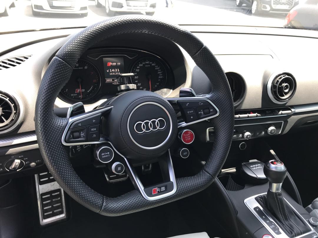

so neues TTRS Performance Part Lenkrad ist verbaut. Beleuchtung wurde auf weiß umgeändert. Nächste Woche werden noch die 3 R8 Satelittenknöpfe angeschlossen. Drive select Taste funzt auch so schon
Hier noch das Foto
sieht richtig gut aus.
War es viel arbeit ??
Habe gerade auf dem Bild die Reifendruckanzeige bei dir gesehen,wo finde ich die denn??
Top, gefällt mir. Haben die Dokumente denn geholfen oder habt ihr es so hinbekommen?
ich hatte keine arbeit. hab machen lassen weil ich keine ahnung davon habe.
die hast du nur wenn du sie für 200 euro auch dazu konfiguriert hast
hab das lenkrad doch lieber bei audi einsetzen lassen ;)
Dein neues Lenkrad ist aber jetzt doch aus Alcantara oder teuscht das auf deinem Bild?
Jep ist komplett alcantara. Sobald es abgegriffen ist, kommt wieder lochleder zum einsatz.
