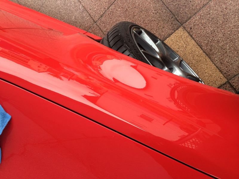

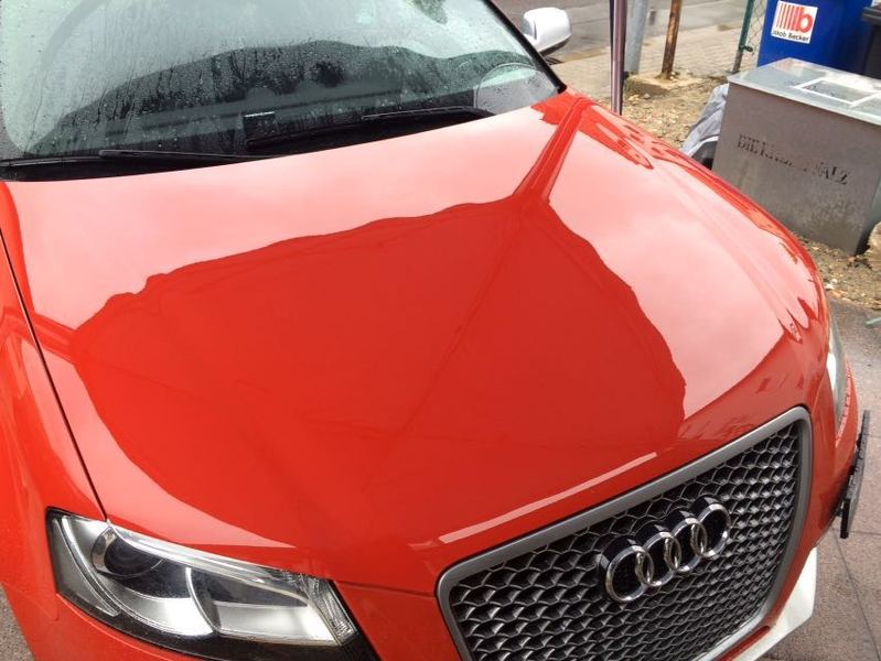

... so, jetzt wollte ich ein paar Bilder von meinem Auto nach der Meguiars-Politur und dem Meguiars-Wachs hochladen.
Aber ich bin anscheinend zu blöd dazu.
Ich probiere es später noch einmal, ich habe das ja schon einmal an anderer Stelle geschafft.

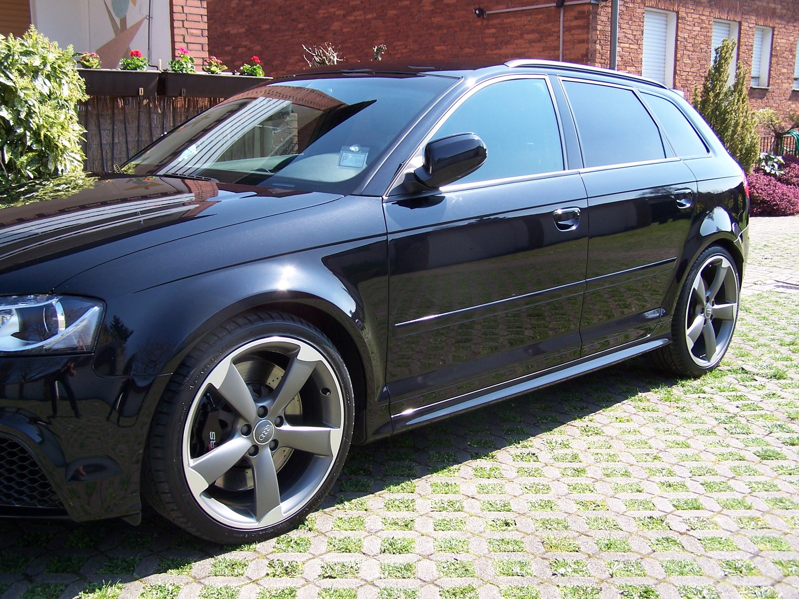

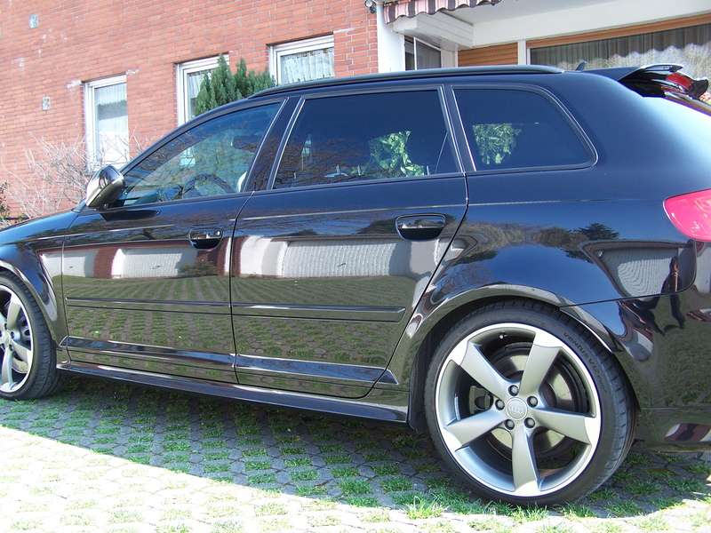

Re: Swissvax Alternative!?
Ralf said:
http://imageshack.com/a/img922/6138/X9GcTo.jpg
https://imageshack.com/i/pnYADCyyj
Ralf, da müssen wir nochmal etwas üben: :boys_lol: :aufgeben: Nicht den Link einfach hier reinkopieren, sondern den Link als "Bild" einfügen. Trotzdem für den Anfang schon mal nicht schlecht gemacht. :dh:
Mehr Bilder von Ralf (wie habe ich das jetzt gemacht???) :boys_lol:
... o.k., probiere ich gleich noch einmal mit dem 2. Bild
Ralf
... jetzt bist mir zuvor gekommen und ich kann nicht mehr üben :biggrinn:
Danke an Ronald für das sichtbarmachen !!
Ralf

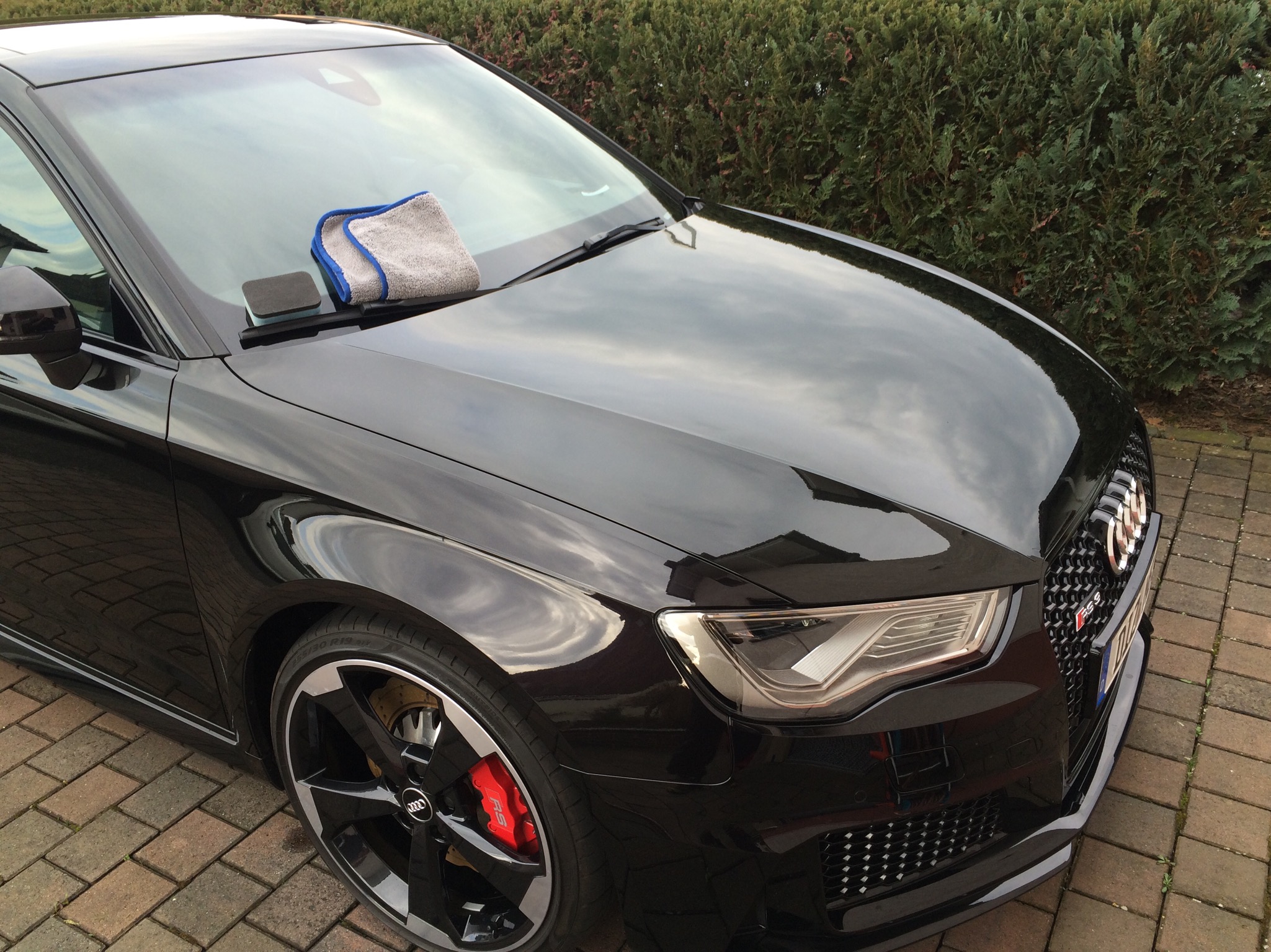

Ei sehr schön, bin dann mal gespannt wie sich die Produkte über die Zeit verhalten. Interessant ist natürlich auch der Vergleich mit einer proff. Aufbereitung.
Mein Produkt wäre das Concours-Wachs (Kostenpunkt 185,-), verarbeitet am 10.04.16, in Handarbeit Dauer ca. 10Std.
kurze Auszug der Eigenschaften (man beachte den wolkenfreien Glanz)
-Concours-Wachs mit über 50 Vol.% reinem gelben brasilianischen Grade One Carnaubawachs
-Erzielt tief spiegelnde und hochglänzende Oberflächen, die man sonst nur von preisgekrönten Klassikern und Showfahrzeugen kennt
-Erzeugt einen wolkenfreien Glanz und verleiht der Lackoberfläche beste Abperleigenschaften
-Bietet erhöhten Schutz vor Umwelteinflüssen
-Schnell und spielend zu verarbeiten - für moderne Lacksysteme sowie alte Originallacke
http://www.swissvax.de/merchant.mvc?Sto ... =SE1015200
**Würde jetzt meinen Beitrag immer wieder zitieren wenn ich Bilder anhänge (ihr natürlich euren), schreibe dann das Datum dazu, ich denke einmal im Monat sollte reichen**
_______

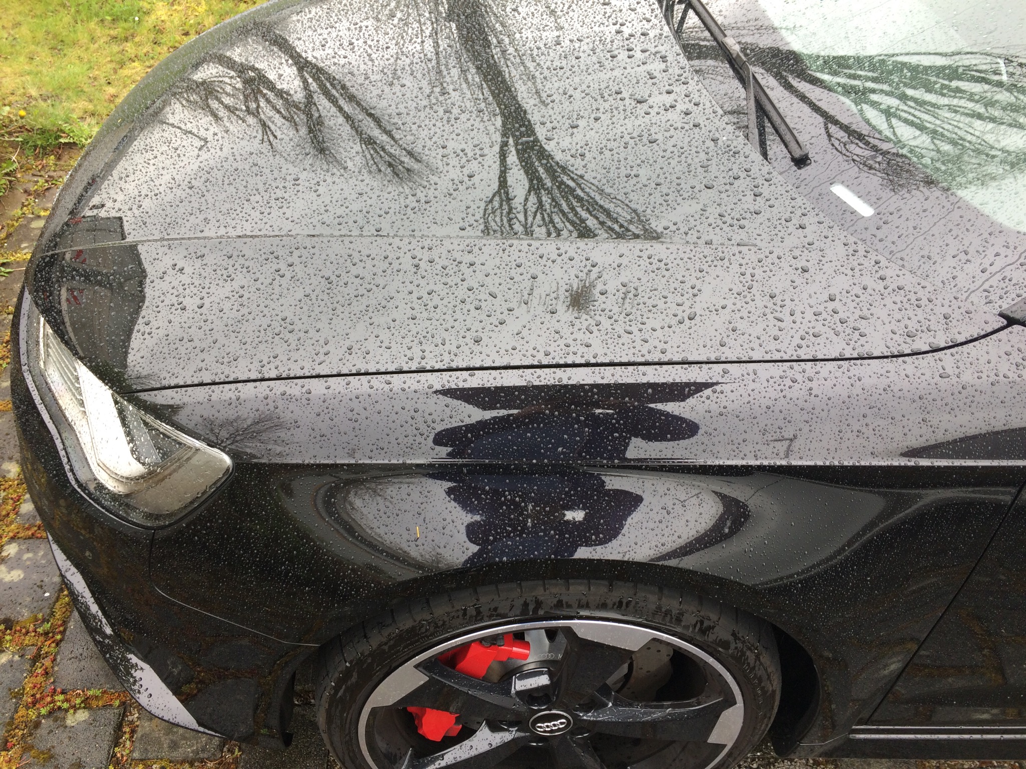

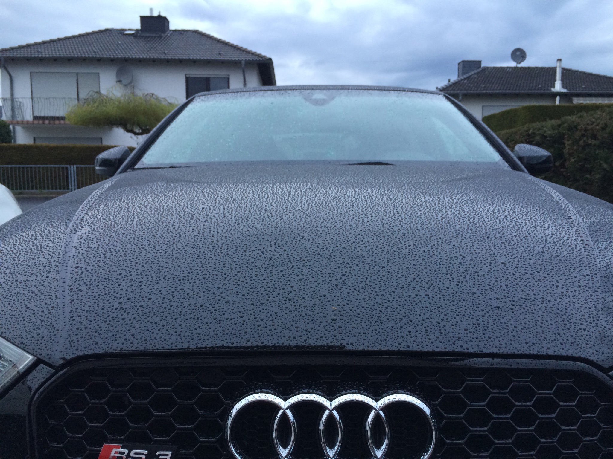

Update 1 vom 20.04.2016
09.04.2016 - Wagenwäsche und Erstbehandlung
13.04.2016 - Abperlverhalten nach Erstbehandlung
15.04.2016 - Abperlverhalten nach Erstbehandlung
______
Bei dem Wetter im Moment kannst du wenigstens genügend Fotos machen :aufgeben:
Sieht aber recht gut aus!

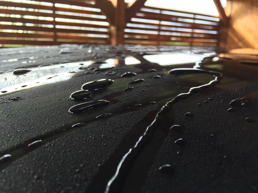

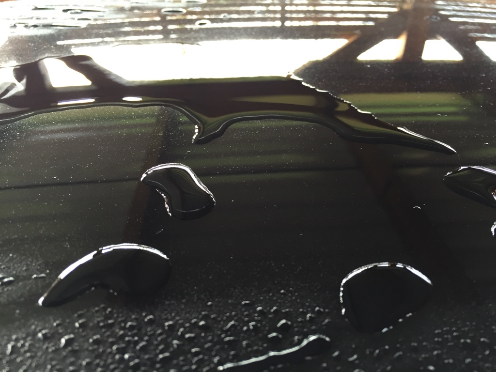

So hier mal ein Bild von gerade eben, wasche die Schwatte gerade auf für das Treffen morgen.
Abperlverhalten wie direkt nach der Politur.
Aufgetragen wurde Sie zuletzt am 19.09 also gute 7 Monate alt :) Kommt bald der Sommer Auftrag dran.
Ist das echt so heftig?! Nach 7 Monaten? Wow [emoji1] [emoji106]
Welches Wachs verwendest du? Auf der HP von Swisswachs steht bei gewissen Wachsen das die für die und die Farbe seien. Ich habe keine Ahnung was ich für einen Daytonagrauen nehmen soll. [emoji16]
Ja das ist so heftig! :)
Du kannst das Shield nehmen, bester Allrounder, aber das Onyx würde es auch tun ! Das beste ist das Concorso
.....die unsäglich vielen kleinen Perlchen überzeugen aber nicht mehr, Zeit zum Nacharbeiten!! ;)

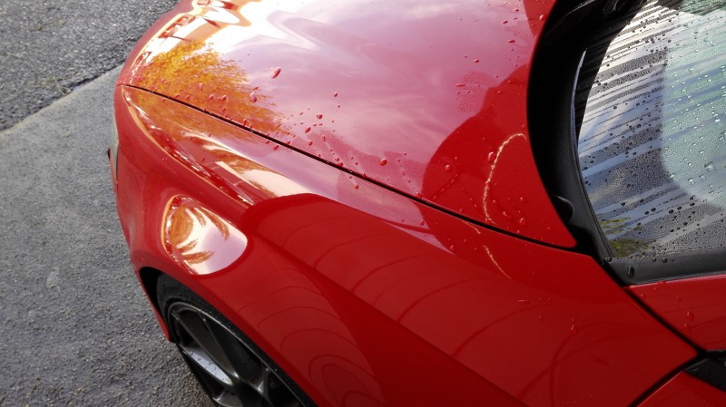

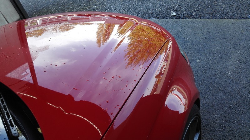

Hoi zäme,

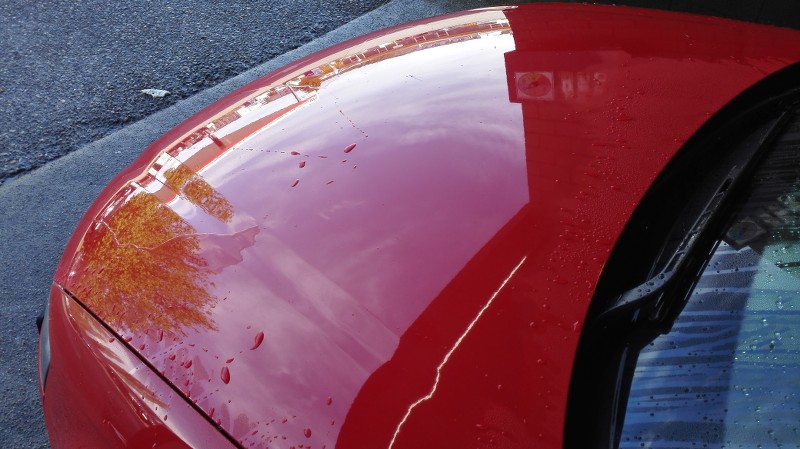

So hier jetzt die Bilder für den Pflegethread ohne Swisswax Produkte. Ich war am WE einem Kollegen aus dem RS246-Forum. Er hat mir mein Auto, respektive den Lack wieder gründlichst auf Vordermann gebracht:
- gewaschen
- Lack geschliffen
- stellenweise geknetet
- poliert
- gewachst
- final gewaschen
All das mit 3M-Produkten. Dauer 9h nur aussen.
Finales Ergebnis

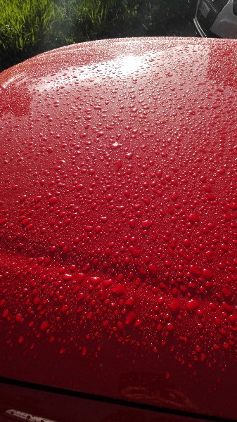

Hier noch ein paar Bilder mit Abperleffekt. Frisch nach dem abspritzen sieht man nix. Das Wasser fliesst sofort ab. Da bleibt fast nix zurück. Man sieht aber sehr schön, wie sich die Gegend in der Motorhaube spiegelt.
Das eine Foto mit den vielen Wassertropfen war dann heute nach einen kurzem Regenschauer.

Finishing-Politur: V38 klick
Wachs: Pete´s53 Black Pearl mit 53% Carnauba Wachs klick2
Dazu den Polieraufsatz: Klick3
Weiche Mirkofasertücher
Verarbeitung war bei allen Produkten super! Speziell die Politur war klasse, da es keine weißen Räder gab oder weißen Abrieb. Das Wachs habe mit einem Mikrofaser Pad aufgebracht und es ließ sich top auspolieren mit wenig Schlieren. Zumindest ich als penibler Laie war sehr zufrieden damit. Insgesamt habe ich zwei Schichten Wachs aufgebracht. Der Verbrauch lag ca bei einer halben Fingernagelbreite von dem 226g Topf. Ich würde also schätzen man bekommt ca 8-10 solcher Behandlungen.
Zunmindest meine Freundin war sofort begeistert, weil das Auto nach Früchten und Shampoo gerochen hat und damit laut ihrer Aussage zumindest ein gut riechendes "Ding" in der Garage stand :boys_0275:
Ein Urteil zu dem Tropfenbild von den Pflegeprofis würde ich aber trotzdem interssieren :good:
[/url][/img]
Das war am nächsten Tag und hatte leicht geregnet.
Heute habe ich meinen RS wieder aus Werkstatt geholt, da ich einen neuen Satz Bremsen bekommen habe :jc_doubleup:
Mein RS wurde also von der bösen Waschanlage beim Vertragshändler missbraucht, ABER des Wachs ist noch einwandfrei. Das wollte ich auch so, weil ich wissen wollte, ob das Wachs das abkann. War gerade nochmal Auto waschen, da die Anlage beim Händler nur Wasserflecken generiert hat, aber weniger gewaschen hat, und da habe ich den starken Abperleffekt immernoch genauso erleben können wie vor 4 Wochen.
Der Lack ist also nach 3 Händwaschen und einer Maschinenwäsche noch so wie nach dem Wachsen. Bin jetzt gespannt, ob das Ganze bis in den Herbst hält.

Bischen arg klein das Bild...
Moin,
also grundsätzlich ist das wichtigste das du selber mit dem Ergebnis zufrieden bist :10hallo2: Was andere dann denken und sagen ist ja eine andere Sache.
Nur mit einem Bild ist es schon schwer da was zu sagen. Man müsste sehen wie es sich verhält wenn du Wasser auf die Haube gießt. Und man muss beachten das unterschiedliche Wachse zu unterschiedlich großen Perlen führen. Was man aber sehen kann ist das es sehr viele kleiner Perlen gibt, da das Wachs sehr frisch drauf ist wird es vermutlich beim abrollen der Perlen die anderen aufsammeln was insgesamt ja noch okay ist. Für mich ist das aber im Ergebnis nicht optimal, so verhält sich mein Wachs nach 6-8 Monaten Standzeit bzw sogar noch besser. Wenn da Wasser drauf kommt zieht es sich zu großen Perlen zusammen da die Oberfläche so gut versiegelt ist das es keinen Halt findet und sobald sich der Wagen bewegt oder die Erdanziehung aus anderen Gründen zuschlägt :biggrinn: fließt es vollständig ab und da bleibt kaum ein Tropfen am Lack. An den Seitentüren zB brauche ich quasi nie abtrocknen da das Wasser absolut vollständig abfließt bzw nur an den Kanten und hinter den Fängern sich noch "verhaken" kann.
Meine Anforderungen erfüllen auch andere Wachse, so ist es dann auch nicht. Das Angel Wachs ist ähnlich wie das SW. Für mich ist es optimal wenn ich eine Gießkanne voll Wasser auf die Haube schütte und alles in großen Perlen abrollt. Das wird mit der Zeit natürlich immer schlechter, nach 7 Monaten oder so bleiben Rückstände und es bilden sich wie bei dir kleinere Perlen und ich muss wieder nachlegen.
Das soll dein Wachs jetzt nicht schlecht machen, für mich wäre das Tropfenbild aber ein Grund das Wachs nicht zukaufen. Nur meine Meinung ;)
Das mit der Waschmaschine ist am Anfang kein Problem, das wird auch noch ein paar mal gut gehen, aber du wirst sehen das du dann keine Monate Standzeit mehr zusammen bekommst.

@klfroe: ich habe jetzt mal Wasser auf das Dach gegossen. Man muss dazu sagen das es seit 19.09 ! auf dem Auto ist. Also schon echt am Ende der Standzeit, aber schau mal wie sich hier das Wasser verhält, vielleicht weißt du dann was ich meine. Mach das einfach mal bei deinem Wagen so kannst du vielleicht etwas vergleichen :) Wenn ich es über Pfingsten neu gewachst habe mache ich noch ein Video, das ist dann noch viel viel krasser wie sich dann große Perlen bilden.
Am besten geht das sicher mit einem Pumpsprüher und Wasser da man dann weniger Schwung auf die Haube bekommt. Aber das Ergebnis ist bei mir das gleiche wie im Regen oder mit Gießkanne.
https://vimeo.com/165036411
