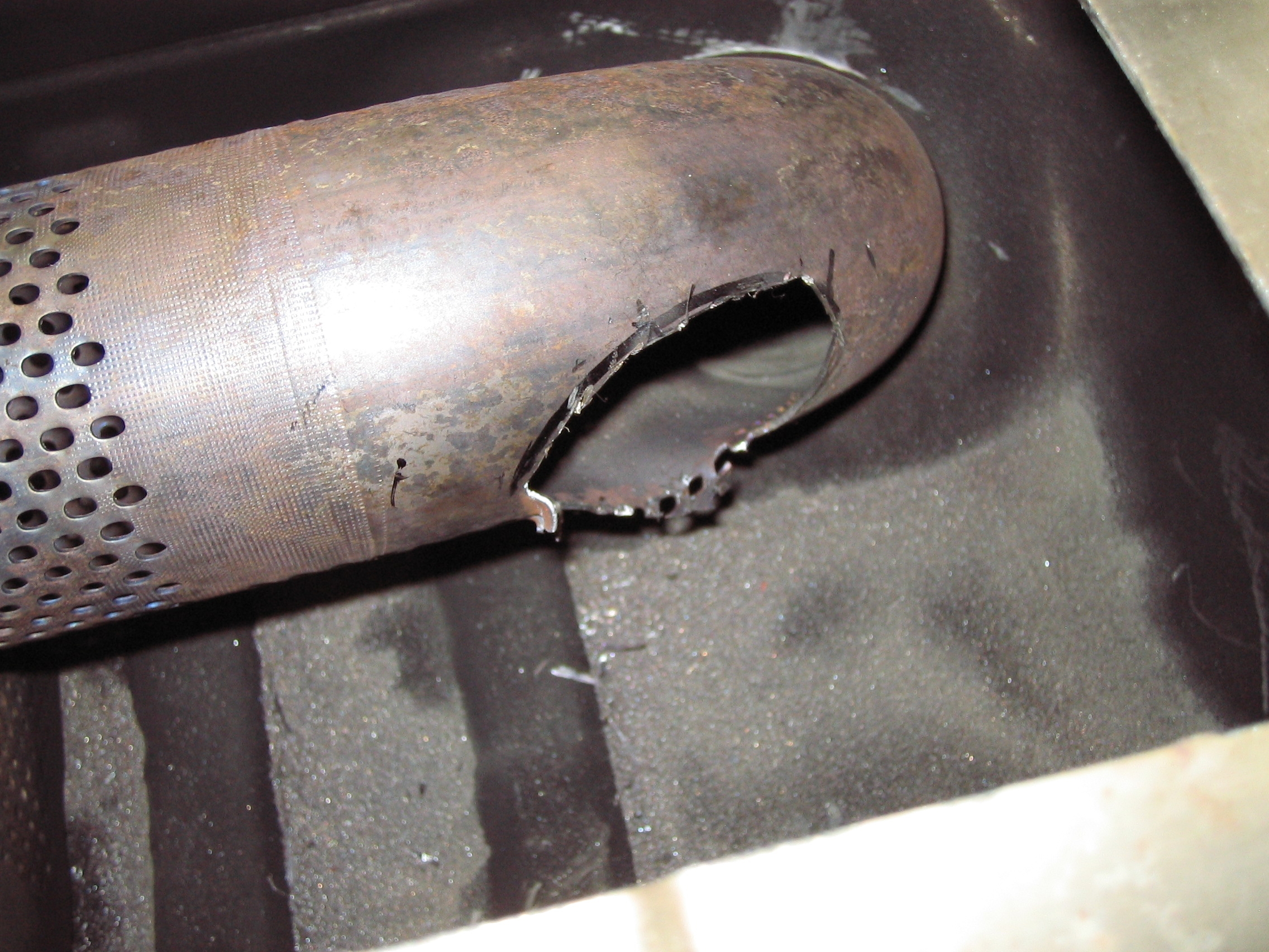

Hallo Andi,
ich habe schon so viele Versionen ausprobiert und es ist jedesmal so aufwändig, den Topf wieder aufzuflexen und zuzuschweißen, um wieder etwas zu ändern. Das beste Ergebnis war einfach möglichst laut bei offener Klappe und nachbarschafts- bzw. TÜV-verträglich bei geschlossener Klappe. Und das geht so: Beim linken Rohr alle gelochten Rohre beseitigen. Wo Du das rechte Rohr ansetzt, ist nicht so entscheidend, aber bei der 90Grad Lösung geht der Schall im linken Rohr eben besser durch (lauter). Wenn die AGA bei geschlossener Klappe möglichst leise sein soll, dann musst Du das 90Grad-Winkelstück verwenden (Schall geht nicht so gerne um die 90Grad-Ecke in das rechte Rohr), lochen und Stahlwolle umwickeln.

hab jetzt meine "Sound-Arbeiten" abgeschlossen und wollte mal ein bisschen berichten...
Vorweg schon mal, ich habe mich zum Schluss an das gehalten, was Roland geschrieben hat :biggrinn: !
Allerdings habe ich das Gefühl, dass er jetzt in den mittleren Drehzahlen etwas weniger Druck hat!?!? Obenherum bin ich mir nicht sicher ob es sich verändert hat. Verhält es sich bei der Original Software ähnlich wie beim Saugmotor, dass ihm mit dem Rückstau auch die "Midrange-Power" etwas verloren geht? Dachte immer je weniger Rückstau umso besser für den Turbomotor...?
Hat jemand mit diesem Umbau das gleiche Gefühl gehabt?
Meine erste Variante war, ziemlich genau wie oben beschrieben. Ich habe im linken Rohr den Absorber in der 2. Kammer blind gemacht und das rechte Rohr in der direkten Verlängerung des Bogens mit einem gelochten Rohr angeschlossen (1. Bild) und nach einem Test mit Pressluft mich noch dazu entschieden die Löcher des linken Rohres (bevor es in die 2. Kammer geht) zu verschließen (2. Bild).
Mit dieser Version, war er dann mit geschlossener wie auch mit geöffneter Klappe etwas lauter (war mir dann doch zu wenig) was aber total geil war ist, dass der typische 5-Zylinder Klang dermaßen toll durchkam (auch mit geschlossener Klappe) dass ich mir diesen Klang einfach nur etwas lauter gewünscht hätte!!!
Meine aktuelle Version ist im Prinzip das von Roland vorgeschlagene: im linken Rohr alle Löcher und den Absorber verschlossen und das rechte Rohr mit einem 90 Grad Bogen angeschlossen und auch komplett ohne Löcher. Ist jetzt mit geschlossener Klappe unter Last ungefähr so laut wie vorher mit geöffneter würde ich sagen. Mit geöffneter Klappe ist es bei Drehzahlen um die 2 - 3000 schon sehr bassig und laut im Innenraum. Und leider hört man hier nicht viel vom 5-Zylinder (finde es könnte vom Klang her genau so gut ein 4-Zylinder sein). ABER - wenn es dann über 4000 geht dann kommt der echte Sound durch und ab da ist die Entscheidung - genau so lassen :yahoo: ! Hab dann zusammen mit meinem Bruder entschieden... genau so ist es gut :laie_60a: !
Nur das mit der Leistung ist mir noch ein wenig suspekt. Ich werde mal noch einen direkten Vergleich starten und nach einer fahrt gleich die Original AGA rein machen.
Andi
Hi Andi,
ja, Turbomotoren brauchen von der AGA her keinen Gegendruck, da der Turbo selbst den Gegendruck macht.
Weniger Leistung muss subjektiv sein, da der Endtopf durch den Umbau bei geöffneter wie auch bei geschlossener Klappe deutlich weniger Gegendruck als der Serientopf hat. Der geänderte Topf müsste etwa 3-5 PS plus bringen, was allerdings kaum mess- oder spürbar ist. Mit Motortuning bringt das allerdings dann mehr.
Die Abgase müssen jetzt nicht mehr beim rechten Rohr durch Löcher gepresst werden, dadurch wird das rechte Rohr zu einem vollwertigeren Rohr. Und beim linken gibt es durch die fehlenden Wandlöcher weniger Verwirbelungen, also bei gleichem Querschnitt weniger Abgaswiderstand - was man allerdings auch gut hört :biggrinn:
