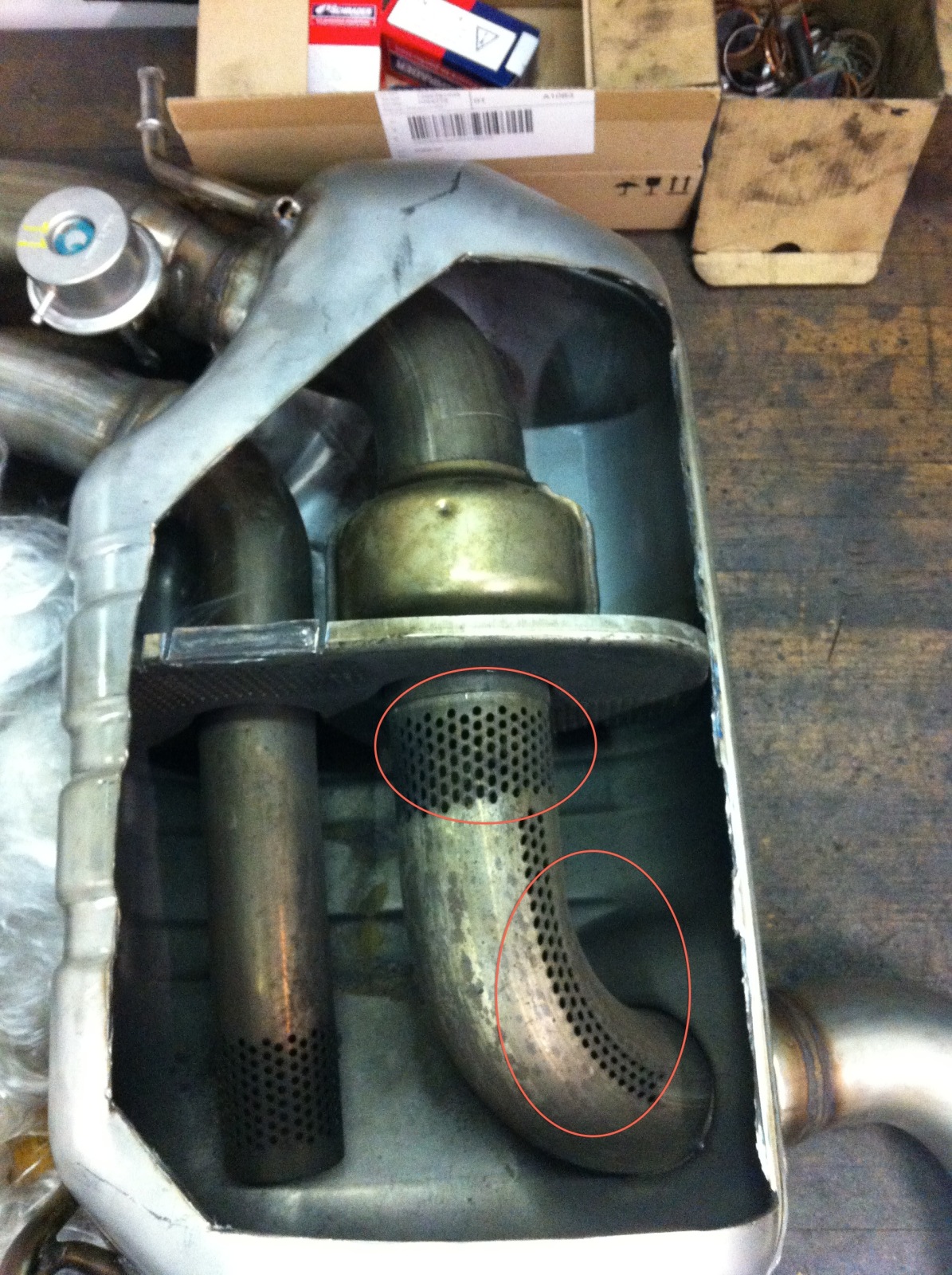

so sieht es schon mal original aus!!
Ah ja, Bilder sind schon mal nicht schlecht.
Was ist jetzt mit den umkreisten Rohren zu tun und woher kommen die Schalen die im hinteren Teil um das Lochrohr gelegt sind?

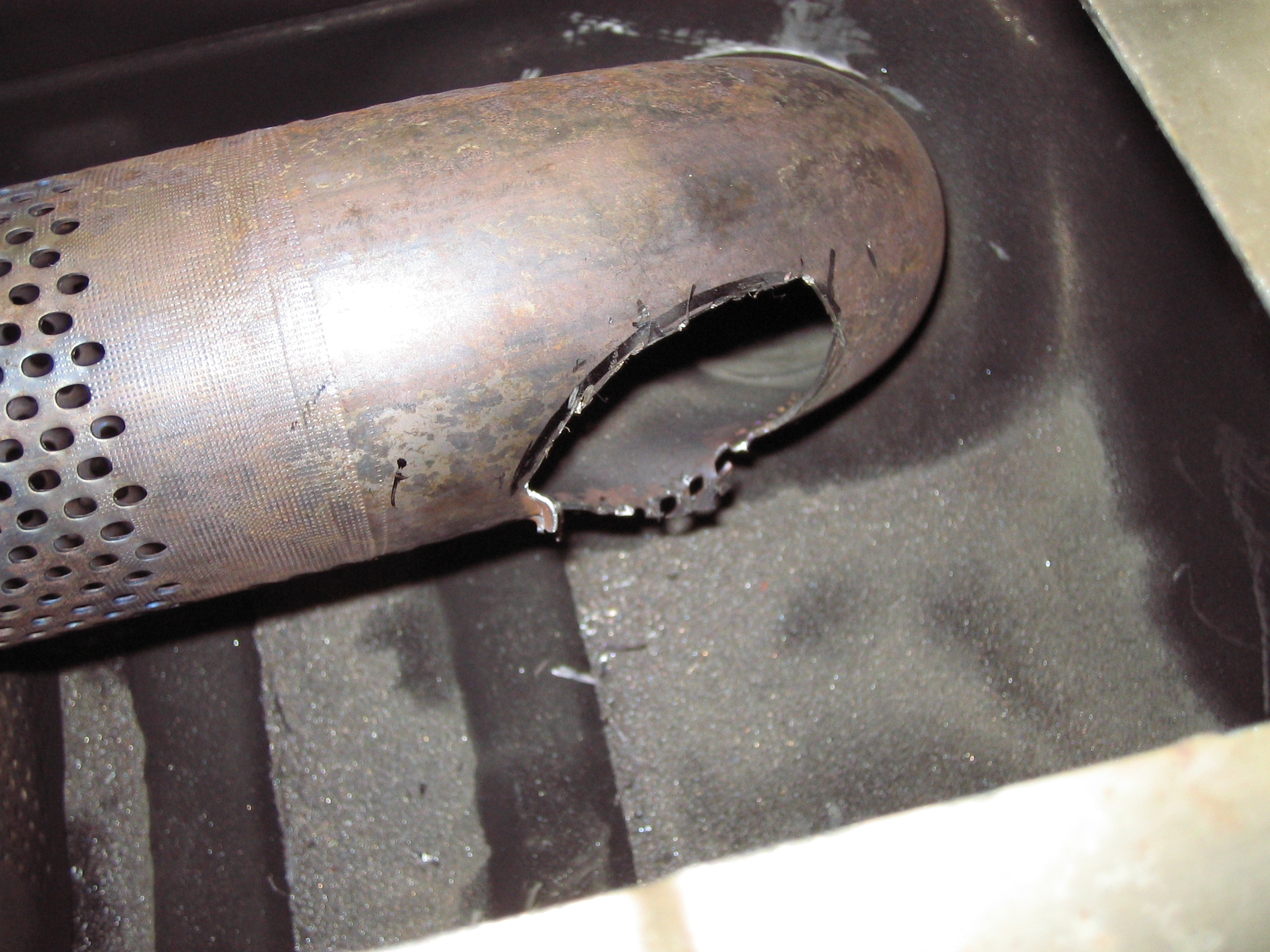

so sieht der Umbau von Asg aus! Ist aber mit offener Klappe recht laut.
..in das klappengesteuerte Rohr ist noch ein Rohr eingesteckt, was die Löcher in der kleinen Kammer verschließt!!
Das sieht aber auch nach sehr laut bei geschlossener Klappe aus.
Weil das Rohr (ohne Klappe) so auch komplett durchgeht.

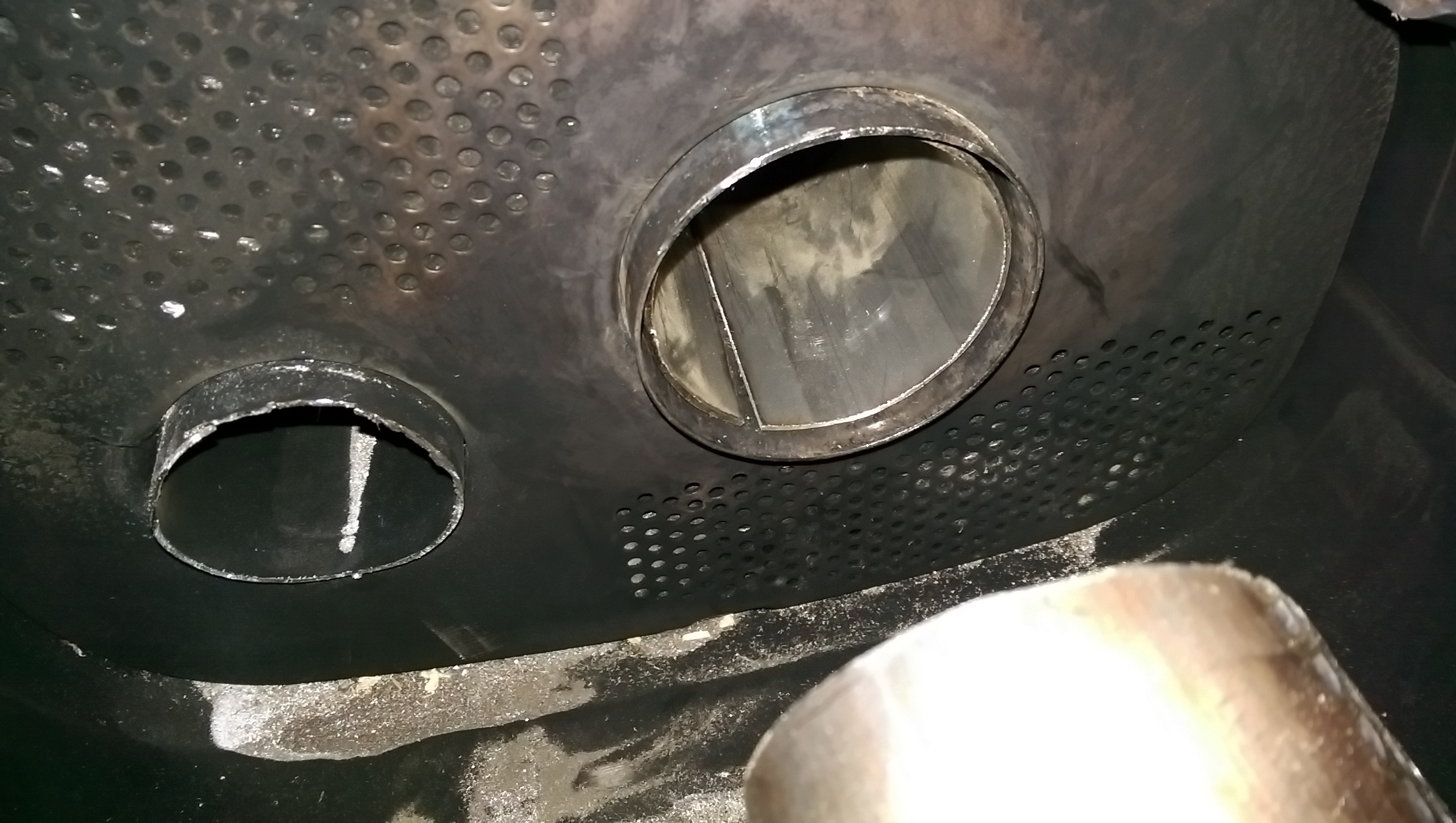

Also die Bilder vom "ASG - Umbau" die Eugen gepostet hat, haben Cashburner und ich gemacht.
Die Anlage fahre ich so jetzt seit Anfang November 2014 und habe sie ausgiebig getestet: Stadt, Land, AB....alles in Verbindung mit einer Seriendownpipe ohne Vorkat.

Die gelochten Rohre sind dann überall so verblieben? Oder wurde das Rohr mit der Auspuffklappe noch von innen verschlossen.
Ansonsten ändert das doch nur am anderen Rohr (ohne Klappe) was, weil es jetzt direkt verbunden ist.
Oder sehe ich das falsch?

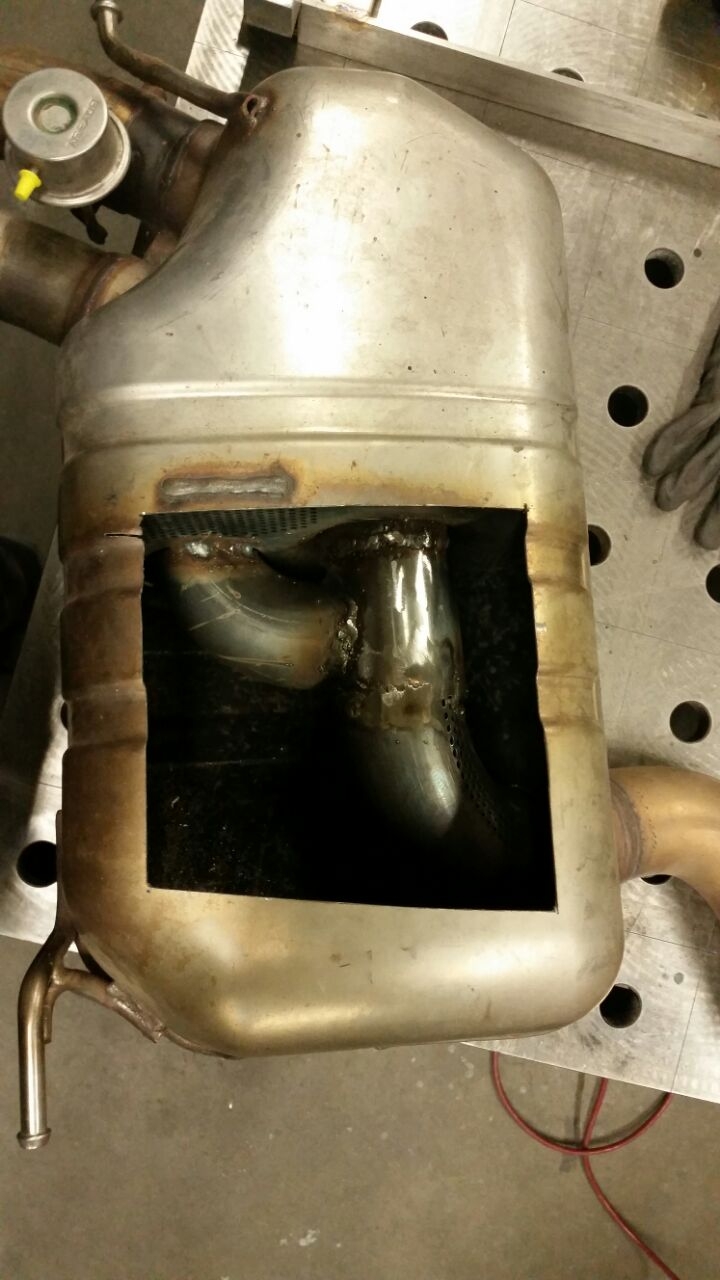

Die gelochten Rohre sind aber so drin geblieben, oder?
Gibt es evtl. noch ein Bild nach dem Einschweißen?
Welches Dämmaterial ist eigentlich im Topf drin?

Hi Norbert,
näheres per PN. In unserer Evo 2 gibt es praktisch keine gelochten Rohre mehr.
Man könnte den ganzen Endtopf "weglassen".
Habe aber alle Unterlagen im Geschäft.
Dämmmaterial ist Stahlwolle - die ist aber nur in der linken Kammer
