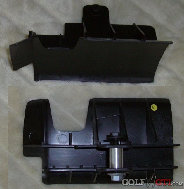

Der ein oder andere hat soweit ich weiß diese Luftleitbleche die damals für den 8P / 8J gedacht waren schon am 8V eingebaut.
Aber so richtige Erfahrungswerte ob sich die Teile am 8V lohnen, gibt's bisher glaube ich keine.
Was meint ihr?

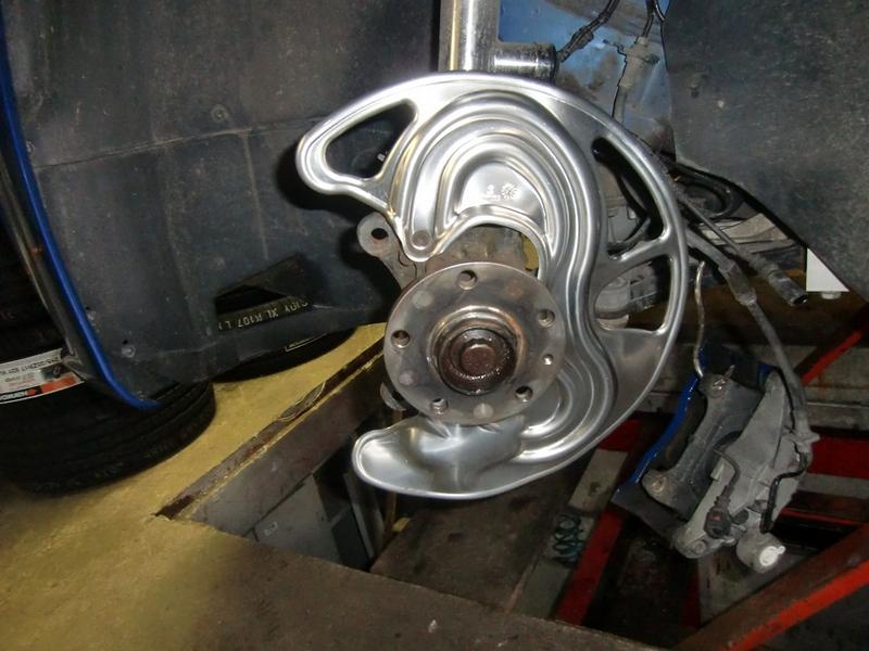

hab die Luftführungen verbaut und die Ankerbleche aufgeschnitten, bringt sicherlich was aber ob´s reicht :boys_0137:
So schon der RS3 mit seinem 5ender ist aber langsam verliere ich die Lust daran und schaue mich nach Alternativen um. Solange das Auto Garantie / Gewährleistung hat wird Audi die Teile tauschen und das war´s ! Entweder damit abfinden oder das Auto verkaufen , wandeln oder einen Kaskoschaden daraus machen, das Ganze ist ein Trauerspiel
schönen Abend noch.....
Bin gespannt auf deine Erfahrungen.
Aber schaden können die Dinger ja eigentlich nicht und wirklich Geld kosten die Teile ja auch nicht....
Wie siehts eigentlich mit dem Deckblech aus?
Passt das nicht? Anstatt das originale zu zerschneiden? 8J0 615 311

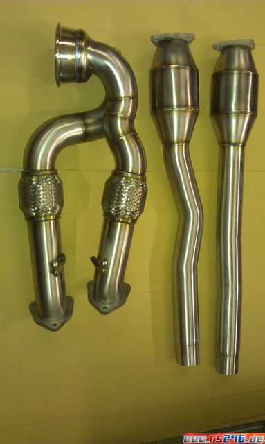

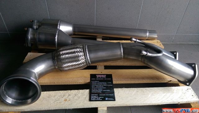

Am RS3 fährt die Masse bekanntlich eine umgebaute DP da diese einer Tuning DP bekanntlich in nichts nachsteht, daher stellt sich wie du schon sagst diese Frage nur den wenigsten....
Das war nicht abwertend gemeint. Deswegen habe ich es wieder gelöscht. Will niemand beleidigen. Ist nur eine Erklärung. Wenn es alle fahren, dann mache ich nix falsch.
Ich bin oft anders. Wenn es alle machen, nehme ich meistens was anderes. Ob es besser ist? Ist anstrengender, muss mir ja immer was anderes überlegen.[WINKING FACE]
Ich denke das habe ich schon richtig verstanden :) War bei dem Movit Wechsel am 8P damals ja das gleiche. Da bin ich aus heutiger Sicht mega froh das ich eben nicht auf diese günstige Lösung gesetzt habe wie der Mainstream und seit dem Wechsel auf Ceramic keine Probleme mehr hatte. Ist aber vom Preis halt kein Vergleich und die günstige Lösung liegt ja jedem erstmal näher was verständlich ist. Marcel R hatte damals einfach recht auch wenn es gegen sein eigenes Geschäft ging.... nimm Ceramic, ich habe es dann gemacht und bin super happy!
Wenn ich auf den 8V FL wechseln werde mache ich gleiche alles richtig und nehme diese ab Werk.
Was ich spannend fand war das auch bei uns im Norden einige, ich glaube Maggi und auch Buck die EBC Yellow auf den Serien Scheiben ohne Probleme fahren. Das hätte ich so erstmal nicht gedacht und nicht geglaubt das diese Kombi wirklich dauerhaft funktioniert.
Was spannend wird ist die Tatsache ob es die Ceramic dann im Wechsel auch für den alten 8V interessant ist. Also aus dem Audi Zubehör Plug and Play für das alte Modell geht. Das wäre für viele hier sicher auch eine geile Variante. Oder gar für den 8P .....

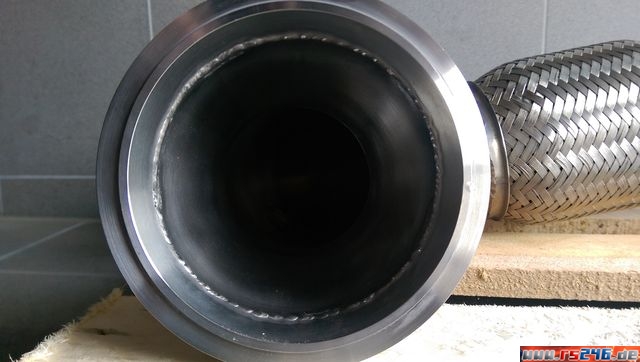

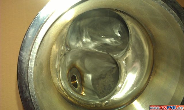

Selbstverständlich besteht da ein deutlicher Unterschied und man kann mit einer richtig guten Tuningdownpipe auch deutlich mehr Leistung fahren, da diese zum einen viel größere Rohrdurchmesser aufweisen und zum anderen auch an der Turboladeranflanschung viel strömungsoptimierter sind als eine umgebaute Seriendownpipe :biggrinn:
z.B. für RS3 (8P)
oder
für RS3 (8V)
Natürlich gibt es da in der Strömung einen kleinen Unterschied. Den wiegt die auffällige Optik aber leider aus meiner Sicht nicht auf, das erkennt selbst ein TüVer bei uns auf dem Land bzw der Dorfsheriff müsste sich eine Sonnenbrille aufsetzten um sie nicht zusehen, das ist das erste was die bei Turbos sich anschauen.
