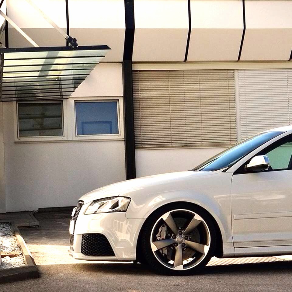

Und nun kann auch ordentlich gebremst werden !

Haben aber heute an einem anderen RS3 gemessen.
Sollte so gehen.
Sieht gut aus.
Der RS3 kommt Anfang März zum Bremsenumbau.
Dann testen wir genau und ich mach mal Bilder vom kompletten Umbau.
