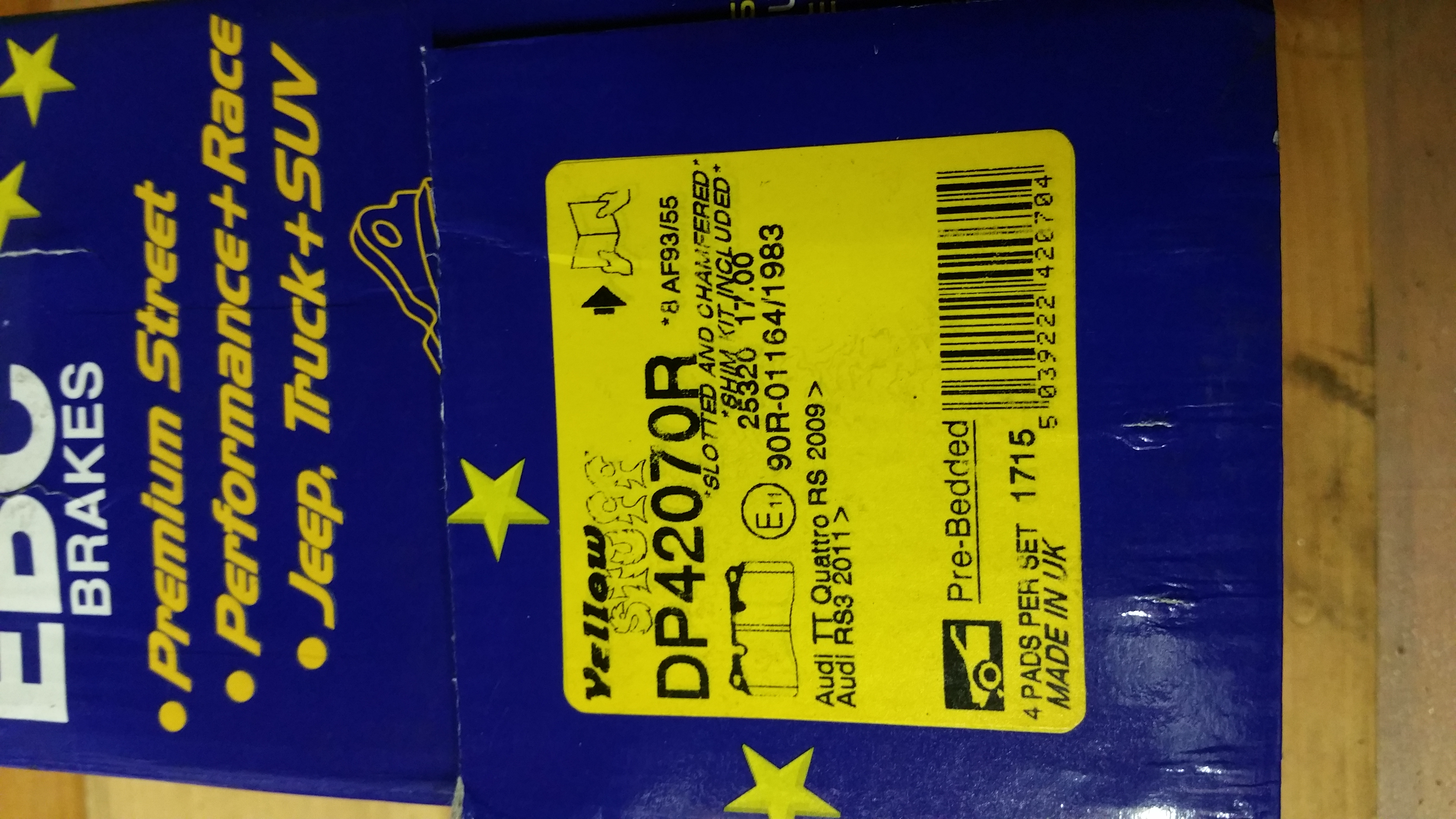

Ich habe mir jetzt auch die EBC YellowStuff gekauft.
Bei den Beläge sind Shims dabei (dünne Blechplättchen die auf die Rückseite der Beläge aufgeklipst werden).
Habt Ihr die mitverbaut oder weggelassen?

Bekommt man eigentlich eine Fehlermeldung wenn die keine Verschleißanzeige haben bzw der Stecker fehlt?
Re: Ersatzscheiben und Beläge für Originalbremse
Habe sie mitverbaut
Ja die Fehlermeldung bekommt mann wenn man keinen adapter au den Stecker setzt der die Fehlermeldung ausschaltet
DJLePetit said:
Habe sie mitverbaut
Stimmt nicht.
Es kommt keine Fehlermeldung und natürlich auch keine Meldung wenn die Beläge runter sind.
Meine EBC Yellowstuff haben allerdings eine Aussparung für den Verschleissanzeiger. Passt wie bei den originalen Belägen[emoji108]
...gibt es den da Unterschiede oder sind alle Yellow`s gleich??
Die Aussparung hatte ich bei meinen auch. Jedoch waren diese etwas zu eng,sodas der Verschleißanzeiger beim reinmachen zerbrochen ist. :boys_0136:
Hab den Anzeiger dann weggelassen. :passtscho:
Ja die Blättchen waren bei mir auch dabei.Ich hätte diese auch gerne mit verbaut, nur waren sie zu klein für die Beläge und haben nicht über die Rückenplatte gepasst :dr:
Hab auch gedacht, die Bleche wären zu klein. Aber mit ein bisschen Geschick passen sie auf jeden Fall.
Die Blättchen passen auf jedenfall. Allerdings nur auf einem Weg!
Die Aussparung war ebenfalls eng aber mit Gefühl ging das ganz gut. Hatte einen kompetenten Mechaniker der mir das geemacht hat[emoji108][emoji108]
Bei den EBC gibt es verschiedene Versionen nämlich eine alte und eine neue überarbeitete (und qualitativ bessere) Version welche zu 100% wie original passt[emoji123][emoji106]
Die Bleche waren genauso breit wie die Belagrücken.Da hat nichts gepasst! :dr:
Das soll ja auch so sein. Du machst die unteren Halteklammern über die Belagkante, und drückst dann von unten nach oben bis die oberen Halteklammern über die Kante flutschen. Das geht 100%. Die Bleche haben ja sicherlich eine Funktion. Antivibration oder Antiquietsch denke ich.
Nur zum Verständnis und Anschauung:Die Rückenplatte ist von mir aus 7cm breit. Die Bleche hatten ebenfalls ein Außenmaß von 7cm an den abgewinkelten Halteklammern. Nun kommt noch die Materialstärke der Bleche hinzu! Das sind dann weitere 1 mm auf jeder Seite des Belagrückens! Das macht eine Innenbreite der Bleche von 6,8 cm wo ich hätte den Bremsklotz (7mm) reinquetschen hätte müssen! Gut mit Gewalt geht alles ,aber dann hätte es mir die Haltenasen nach außen gebogen und sie hätten den Belagrücken nicht mehr richtig umklammert,so wie das eigentlich sein sollte! Und wenn die Nasen dann in einem Winkel von 45 Grad nach außen zeigen, anstatt mit 90Grad den Belagrücken zu umklammern, dann kann ich sie auch gleich weglassen! :hutheben:

Bin jetzt auch bei den obligatorischen 7mm von den original Bremsbelägen angekommen :dr: . Daher habe ich gestern auch die EBC yellow verbaut.
Allgemein: Die von EBC gelieferten Rückenplatten ließen sich auf den Belag recht gut montieren. Habe die Variante mit Verschleißanzeiger gewählt.
Falls jemand ebenfalls Interesse hat , ich konnte hier einen guten Preis erzielen bei einem Anbieter ( hoffe ich darf es so schreiben :aufgeben: ). Muß dann jedoch über mich laufen und ich habe sie dann für schlappe 129Euronen :biggrinn: , ohne Versand innerhalb D. bekommen.
