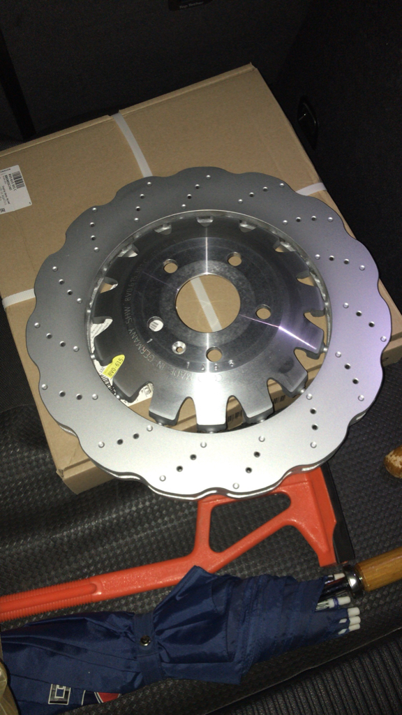

Hab heute „neue“ Scheiben bekommen ...
Kein Scherz!!! ‍♀️
oh Klasse........endlich die neuen die einwandfrei funktionieren. Glückwunsch zu deinem guten Händchen bei der Bestellung :boyaufdenkopf:

Hi Markus! Hab se von Audi auf Garantie/Kulanz bekommen! Ist das so üblich? Soll jetzt nicht despektierlich klingen aber „entsorgen“ die hier Altmetall? Wie gesagt, ich bin dankbar das ich „neue“ für lau bekommen und dann das vibrieren wieder weg ist!

Aaaalso .... heute nochmal auf anraten eines „zuvorkommenden schwäbischen“ Fachmannes (Namen nenn ich nicht![emoji847]) meinen Händler auf Nachforschung angesetzt und siehe da ich bekomm bei nächstmöglicher Liefermöglichkeit die aktuelle „S“ Scheibe von Brembo mit Belägen und Ankerblechen verbaut auf meinem VFL![emoji317] Scheint anscheinend doch zu gehen! Werde berichten und mich natürlich erkenntlich zeigen sobald verbaut ist!![emoji1317][emoji1360][emoji1360][emoji1360]
Wow für was so ein Forum gut ist wenn man solche Tipps kriegt.

Welche bekomme ich nun verbaut? Bekommt man automatisch die neuen gem. TPI verbaut?
Oder werden einem die alten eingebaut, sofern es keine Probleme bis dato gab?
Sollte ich lieber auf die TPI hinweisen, obwohl ich nie Probleme hatte?

So ist es.........die TPI sagt dass diese Scheiben verwendet werden müssen. Die Brembo vom FL sind nicht zulässig. Warum auch immer?
Ok.....die bekommst du aber nicht aufgrund einer Änderung der TIP, sondern weil du den Audi Mechaniker kennst und auf ihn eingeredet hast. Der Rest bekommt nach wie vor die Scheiben mit dem P. Leider

Sorry....aber ich kann mit diesem Tipp nichts anfangen. Was meinst du bitte?
@papastone
SHW steht für Schwäbische Hüttenwerke und ist ein Automobil-Zulieferer im Bereich Bremsen- und Pumpentechnik.
Hier geht es beim Scheibenwechsel doch um Reklamationen (wenn die Planschlagmessung außerhalb der Toleranz liegt), wiso sollten sie diese bei dir dann tauschen wenn du nüschts reklamierst. Verschleißteile werden erst dann ersetzt, wenn sie "End of Life" sind oder nach einer bestimmten Laufleistung, weiß ich aber nicht genau.
Nein! Es gibt die TPI, die genau das, bei Bremsen vibrieren mit gemessenen Schlag der Scheibe, vorschreibt! Punkt! Hat nix mit Mechaniker kennen zu tun denn mein Autohaus ist in Bayern und der freundliche Kollege ausm Ländle! Es muß nur die richtige TPI genommen werden da es anscheinend noch ne zweite gibt aber diese konkrete Info gibts halt nur in nem Forum das von Fachleuten mit unterstützt wird!!!

Ja genau, bei mir sind sie End-of-Life.
Jetzt werden die getauscht im Zuge meines Wartung- und Verschleißvertrages.
Die Frage ist ja nur; bekomme ich jetzt wieder die alten Dinger eingebaut oder greifen die gleich vor und verbauen (gem. TPI) die neuen Bremsen?
Das weiß ich nicht, könnte mir vorstellen das der Teilemensch anhand deiner Fahrgestellnummer die Scheiben bestellt und du wieder Wave-Scheiben bekommst, die sind ja doch noch bestellbar (siehe Fotos Speeddevil). Wie gesagt, ich weiß es nicht, kannst aber in der Werkstatt doch vorher mal abklären was möglich ist.

@Speeddevil, vielleicht hast du ja ein paar Tipps für mich, wie es mein Händler anstellen kann, auch an die Brembo zu kommen.
Es sind natürlich für denjenigen tolle Neuigkeiten, durch eine Einzelfall Entscheidung an eine Verbesserung zu kommen. Aber übertragbar auf die Allgemeinheit ist das leider in den wenigsten Fällen.
Da ich aktuell immer noch warten muss, der Audi weiterhin beim Händler unrepariert steht, aufgrund von Lieferschwierigkeiten, würde mich das mit der NEUEN TPI schon sehr interessieren.
Denn damit könnte ich meinem Händler einen Tipp geben und den Prozess beschleunigen.
Wenn es Lieferschwierigkeiten sind denk ich mal das Du die neuen bekommst! Da sie aktuell auf Rückstand sind denn die „alten“ sind vorrätig! Das solltest Du erst mal klären denke ich! Ansonsten bin ich der Meinung das immer das aktuellste Material verbaut wird da ja bekannt ist das die alten problembehaftet sind!
