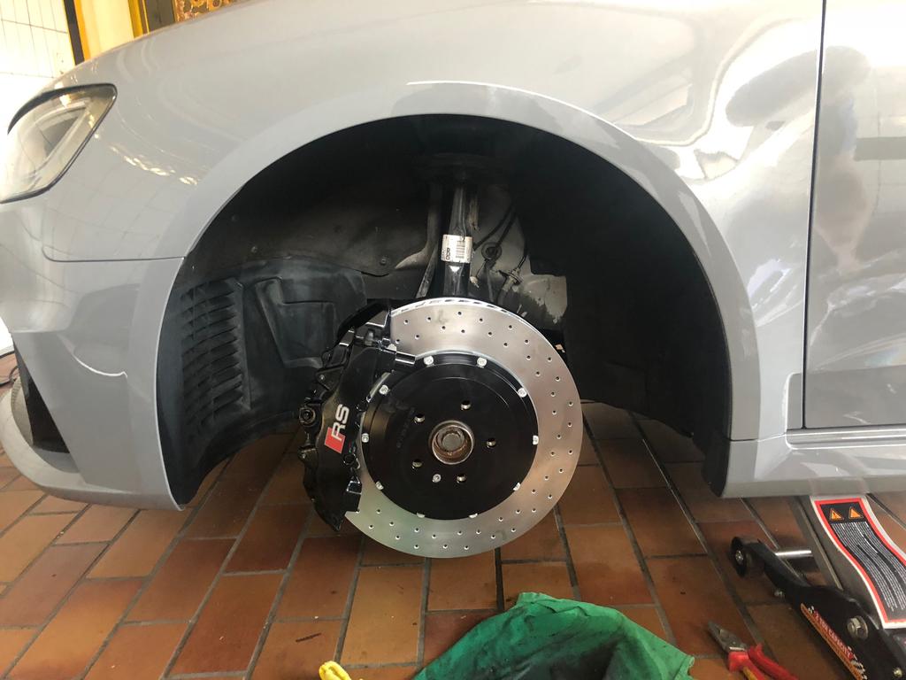

Momentan hab ich das Gefühl, dass mit der neuen Brembo-Scheibe die Bremse funktioniert.
Vibrieren hab ich bislang keines, trotz dass die Scheibe zwischenzeitlich wiedermal gut blau angelaufen war,
bei den anderen kam danach immer das Vibrieren
Ist das normal, dass die so leicht anlaufen?

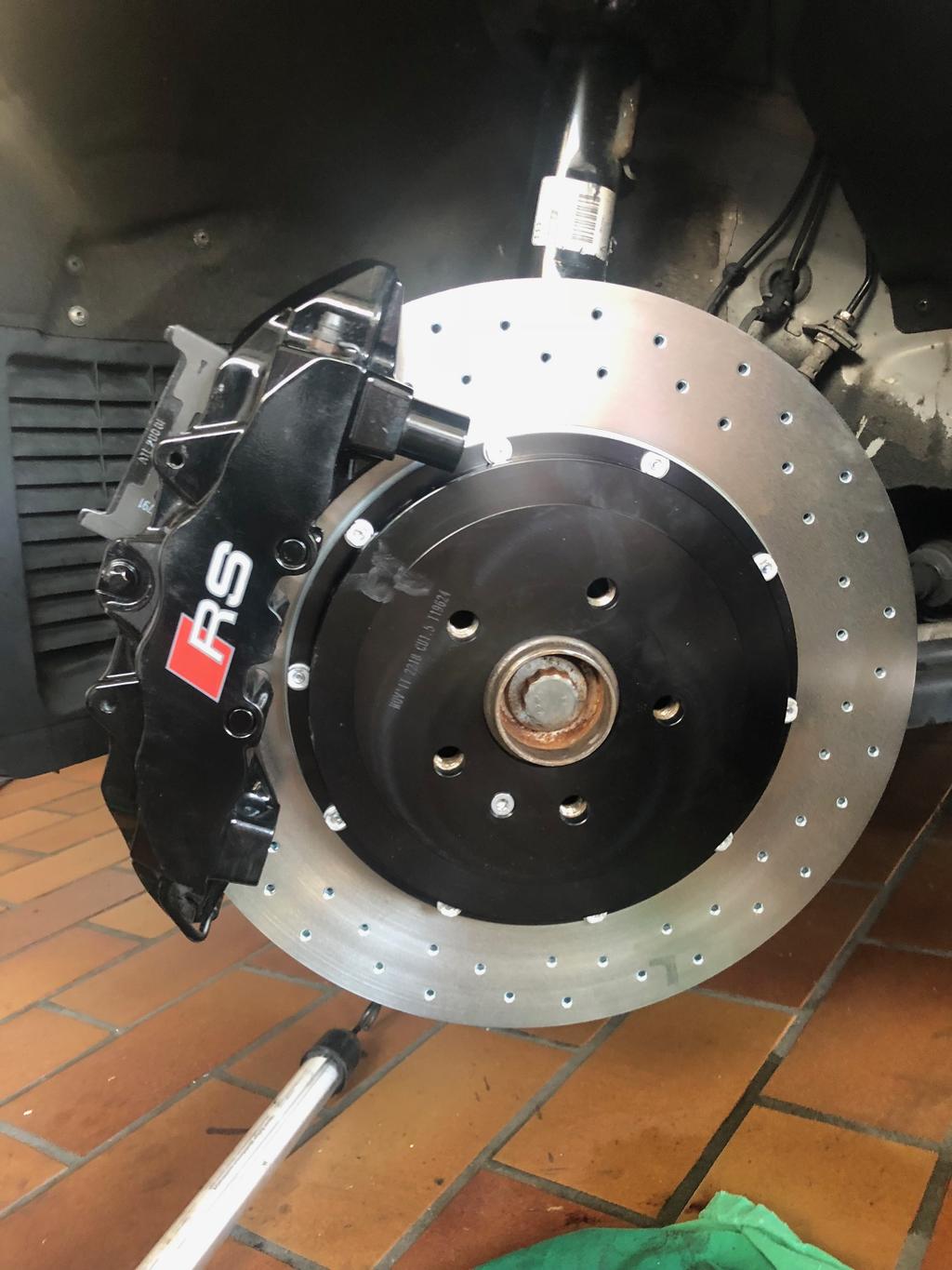

Hab heute mal meine Bremse inspiziert, nachdem letzte Woche die TPI mit den neuen Scheiben, Ankerblechen und Belägen verbaut wurden! Aber siehe da, denn entweder gabs schon wieder ne Änderung oder es wurden einfach andere (neue?) Beläge genommen!

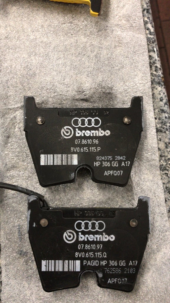

Werde da mal nachhaken denn beim wechseln der Beläge hat der Freundliche unverständlicherweise den Mittelsteg zwischen den Belägen rausgemacht (was nicht nötig ist beim Belagwechsel) und dabei die Torksschrauben verknellt hat. Sieht nicht schön aus! Mal sehen was ich für ne Aussage bekomm!?
Ja, die aktuellen Beläge sind anders. Der zur Brembo Scheibe 8V0615301S passende Belagsatz hat jetzt die Teilenummer 8V0698151N. Das sind die von Dir gezeigten Pagid/Brembo Beläge.
Die hier mal genannte Nummer 8V0698151K ist der zur "Non Wave" SHW Scheibe 8V0615301P zugehörige Belagsatz.

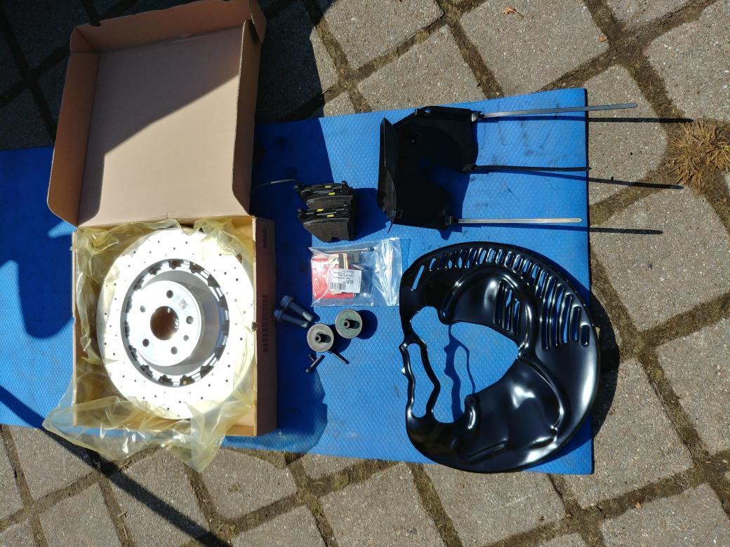

Als die Reifen schon mal ab waren wegen Aufziehen der Sommerreifen, habe ich dann auch meinen VFL auf das komplette Paket der Facelift Bremse umgebaut.
Hier noch Mal alle dafür benötigten Teilenummern.
- Brembo Scheiben 8V0615301S 2X
- Neue Beläge (die kommen laut Aufdruck jetzt von Pagid) 8V0698151N 1x
- geschlitzte Abdeckbleche 8V0615311B / 8V0615312B
- Luftzuführung 8V0407811 / 8V0407811
- aktuelle Version der Schwingungstilger 8V0615431E 4x
Schrauben und Klemmstifte wurden natürlich auch alle neu genommen.
Klemmstifte mit Federblechen 3D0698269 2x
Schraube N91084901 4x
Schraube N10648301 2x
Schraube WHT005227 6x
Schraube N10510301 4x
Die Wave Scheibe hatte jetzt nach 17000km bei mir noch 33,34mm. Neu ist 34mm und Untergrenze 32,4mm. Hätte also noch weitere 15 - 20000km gehalten. Beläge waren allerdings schon bei der Hälfte der Reibbelagdicke angekommen, die hätten wohl früher gewechselt werden müssen als die Scheiben.

Da diese Teile aber nicht Bestandteil der TPI sind, fragte ich mich, ob ich hier der einzige bin der diese Dinger nicht verbaut hat...
papastone said:
Ravenous said:
Die Luftschaufeln kosten 13,- je Seite und sind in 5 Minuten montiert.
Wo ist jetzt genau das Problem?
Die Frage nach den Teilenummern wurde von Dir auch noch nicht beantwortet.
naja du hast nicht nach Teilenummern gefragt.
Aber es wurden die korrekten Scheiben mit "S" am Ende verbaut.
Und nein es gibt kein Problem. Ich fragte nur, weil ich gerne wissen würde, ob noch andere Autos ohne Luftzuführung unterwegs sind?! Und ob die Bremsen dort einwandfrei abbremsen. Weil dann würde das Problem u.a. an der bei mir fehlenden Luftzuführung liegen.
Hallo Papastone,
bei mir wurde die TPI auch genau 1:1 umgesetzt......Leider hatte ich das Pech dass der Tausch genau in den Zeitraum fiel, bei dem Audi die Non Wave Scheiben gem. TPI verbaute. Kurz danach kam dann die Scheibe vom FL Modell. ich bekam auch keine Luftleibleche montiert. Offiziell gehören die außschließlich zum FL Modell. Ich habe mir nachdem die neuen Scheiben drauf waren aber selbst die Luftzuführungen dran montiert. Ich hatte den Eindruck dass es zuvor auch wieder Probleme mit der Temperatur gab. Nun ist es aber bei normaler Straßen Beanspruchung (keine durchgehende Rennstrecke o.ä.) ohne Beanstandung. Fahre bisher 5000 km mit den Scheiben......hoffe es hält.
Wenn wir gerade beim Thema sind, kann hier noch jemand anderes von seinen Erfahrungen mit den gewechselten Scheiben berichten?
Grüße Jörg

Warum auf das Upgradekit gehen und bezahlen wenn das originale (Brembo Scheibe und Beläge) von Audi jetzt TOP funktioniert???
Wenn das bei dir so ist prima. Bei mir hat es Audi nie in den Griff bekommen. Ich hätte bei Audi für 2000€ eine neue Bremse auf der Vorderachse bekommen wohl wissend das Sie Probleme haben.
Da liegt es doch nah das man für das gleiche Geld auf das Upgade kit geht da man eine Größe Scheibe bekommt und Somit eine bessere Bremsleistung.
