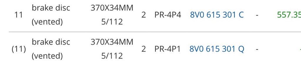

Die Scheibe mit Endkennung Q kann man bestellen und der Preis ist identisch zur C.

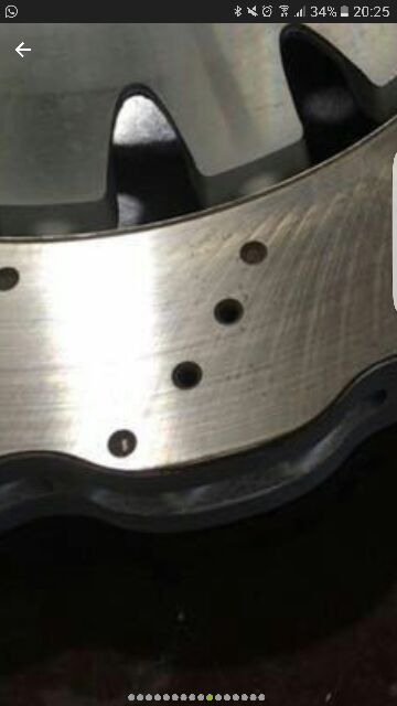

Zum Thema Bremse würde ich sagen: scheinbar gibt es Abhilfe... Seit meiner Reklamation bezüglich des Vibrerens kann ich nun behaupten, eine gefühlt bessere Bremse an der Vorderachse des RS3 zu haben... Einziges "Manko": die Wave-Scheibe gehört der Vergangenheit an, die neue ist einfach nur rund... Habe sie jetzt knapp 200km drauf, zur Zeit ist alles erstmal wie im Neuwagenzustand: unauffällig gut mit gutem Dosier- und Druckpunkt.

No, die Teilenummer fängt mit 8V an...
