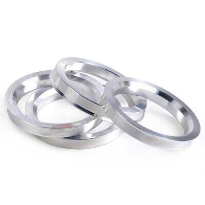

Zum Problem überhaupt. Habe jetzt vor 1,5 Wochen von den Winterreifen auf neue sommerräder und reifen gewechselt. Es wurde. Tn25 in 8,5x19 mit rundrum 235/35/19. seitdem die Räder drauf sind, hab ich ab ca. 70kmh ein durchgehendes vibrieren im Fahrzeug. Die Felgen wurden nun das 2. mal gewuchtet. Ich selbst stand daneben und habe es begutachtet. Auf den ersten Blick würde ich sagen, das die Räder keinen Seiten oder höhenschlag haben. Alle Räder wurden auf 0/0 gewuchtet. Mit den Winterreifen kam das Phänomen nicht vor. Kann es durch das deutlich geringere Gewicht, zu Problemen vom antriebsstrang kommen, das der Wagen die Kombination nicht mag? Wollte die Räder eigentlich nochmal auf einer anderen Maschine wuchten lassen um zu schauen, ob die derzeitige wuchtmaschine vielleicht einen Defekt hat. Was würdet ihr mir raten oder hatte jemand anderes diese Probleme ebenfalls?
Habt ihr die Zentierringe (soferne vorhanden) geprüft?
Auflage sauber?
Zentrierringe sind soweit okay, so wie ich das beurteilen kann. Die Aufnahme habe ich Samstag selbst noch mit einer Drahtbürste gereinigt.

Hatte das Vibrationsproblem jetzt auch schon sehr lange, und wenn ich mich nun zurückerinnere nachdem ich auf die Tomason TN25 Felgen gewechselt habe.
Habe die Räder zigmal gewuchtet und auch schon die Reifen gewechselt, da ich immer dachte das es an den Reifen liegt.
Aber das Problem liegt an den Zentrierringen, diese sind zu stark angefast und haben daher etwas Spiel auf der Radnabe, daher hast du immer einen leichten Höhenschlag direkt von der Felge.
Habe die Zentrierringe entsorgt und auf hochwertige Aluzentrieringe gewechselt, siehe da, Problem behoben, Fahrzeug fährt jetzt schön ruhig.

Hast du eine brauchbare Adresse, wo ich die Alu Ringe bekomme?
Habe die Reifen und Felgen jetzt huntern lassen, mit der Erkenntnis das 3 von 4 reifen einen höhenschlag haben. Ergo wieder Rennerei um die Reifen zu reklamieren. Dabei will ich direkt die Ringe mit wechseln, um das als zusätzliche Fehlerquelle ausschließen zu können.
Habe dir den Link geschickt.
Und warum nicht hier für alle posten?
Möchte keine Werbung machen.
Auf Nachfrage kann ich den Link schicken.
Ringe passen auch nicht auf alle anderen Felgenhersteller, da die Durchmesser unterschiedlich sind.

Das ist keine Werbung wenn die Firma nicht dir gehört 😃
Der Link ist für alle die sich mal hier her verirren wegen dem gleichen Thema schon interessant. Daher bitte gerne posten, davon lebt unser Forum ja.
bei SCC die Alu Ringe bestellen und fertig…
Das sind die Ringe, welche ich bestellt hatte.
Passen sehr gut.
Bei SCC dauert die Lieferung länger ( 15-20 Tage), da sie erst gefertigt werden müssen.

Nachdem heute der Tag der Tage war, hab ich die drecks Kunststoffringe aus den Felgen befördert. Siehe da. Bisher nur bis 170 getestet, 99% der Vibrationen weg. Die minimalen Vibrationen die noch da sind, sind hoffentlich kommendes we durch neue Reifen erledigt.
Vielen herzlichen Dank für den Tipp mit den Ringen.
