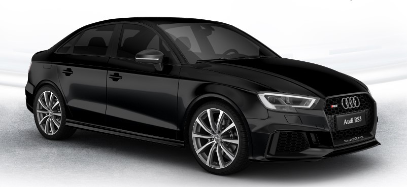

Hey Leute, kann mir jemand helfen und sagen, ob ich diese Felgen auf eine RS3 Limousine kriege? Falls ja, mit welchen Distanzscheiben? Ein Gutachten gibt es, laut dem Händler. Danke im Voraus.
puh kann ich mir schwer vorstellen, dass du bei einer ET von 30 noch Platten dazwischen bekommst :boys_0137:

vorne sollte passen.
ich fahre vorne 8,5x19 ET35 mit 5mm Spurplatten (um an der Bremse vorbei zu kommen) ca. 10mm Spurplatte vorne würde gehen,
also denke ich ne ET30 würde vorne klappen bei der Limo.
Hinten 8,5x19 ET35 ohne Spurplatte, wird schon saueng, musste mir extra einen schmaleren Reifen zulegen (Conti Sportcontact 6) oder Pirelli P-Zero aber ohne ausgeprägten Felgenschutz,
den Michelin wirst du hinten sonst nur mit mehr Sturzwerten draufbringen
Sturz ist bei mir vorne + hinten annähernd Serie,
verbaut ist ein KWV3, wobei die Tiefe als sehr moderat einzustufen ist (Reifen ist noch außerhalb der Kotflügelkante zu sehen)
ich fahre 20 x 9.0 ET52 mit 10er Platte hinten u Michelin. Komme also somit auf eine ET36 bezogen auf eine 8.5 Felge (ET 52 minus 6 für 8.5 minus 10mm Platte) und das ist schon sehr knapp alles.

ich fahre diese Kombi. Ich habe die allerdings nur etwa 3Wochen drauf gehabt, da der Winterreifenwechsel anstand. In dieser Zeit konnte ich mich etwas vertraut machen mit dem PS4s obwohl der Reifen neu und die Bedingungen eher Nasskalt waren. Was ESP etc. angeht, gab es keinerlei Probleme. Die PS4s bauen deutlich breiter, ist bei mir aber kein Problem da alles Stock. Die Performance vom PS4s würde ich dennoch locker eine bis sogar zwei Ligen höher ansiedeln, wie der zahm brave Pirelli. Das Auto ist im Grenzbereich deutlich spitzer/sportlicher bzw. fängt auch später an mit dem typischen Untersteuern. Ich werde dann noch in der kommenden Sommersaison mit dem Luftdruck spielen / optimieren.
Danke dir für dein Feedback....hättest du mir noch ein paar Bilder wie das dann auf der Felge aussieht?
hier jetzt die Bilder. Alles ist komplett Stock.
