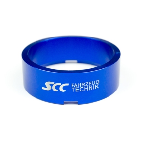

Ich hab nur vorne Probleme mit der Felgenzentierung, da meine Zentierringe einen zu großen Radius aufweisen und mit den Spurplatten nicht richtig greifen.
trotz vorsichtiger Auszentierung mit den Radschrauben hab ich Vibrationen im Lenkrad.
Entweder ich finde Zentierringe mit kleinerem Radius oder es werden doch 5mm Spurplatten mit Doppelzentierung.

Schau dir mal das System von SCC mit den Alu-Zentrierringen an.
Link zu SCC
Funktioniert bei mir relativ gut und nahezu vibrationsfrei.
