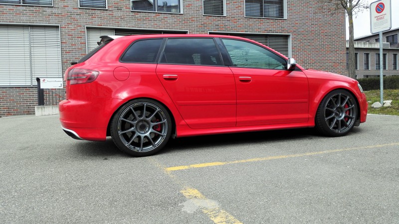

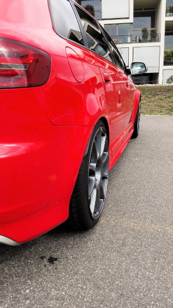

Wenn Du die auf einer 8" Felge montierst, dann wird auch der 235er Hankook sehr eckig. Bist Du dann tief, wird es vermutlich schleifen. Ich fahre die 235er Hankook Ventus S1 evo2 auf ner 9er Felge mit KW V3 und es ist schon eng. Damit es nicht schleift, musst Du das Flap, was nach innen reicht, grosszügig wegschneiden und den Filz grosszügig rundrum ein paar cm wegschneiden. Darum wirst Du nicht rumkommen.
Anbei ein Foto von mir mit 9x19 ET48 + 235/35 Hankooks.
Na Du machst mir ja mut.Wil eigentlich nix wegschneiden oder bearbeiten.Aber zurzeit sind ja noch die originalen Contis drauf 225er sogar mit 11mm Spurplatten und da schleift nix.habe ja nur keinen Bock mir die Reifen zu bestellen und dann schleift es.
