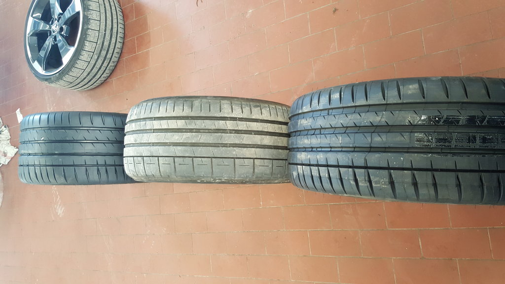

hier mal eine kleine Info zur Mischbereifung mit Michelin Reifen. Ich habe seit einer Woche Michelin Pilot Sport 4 S auf meinem RS3.
Vorn 255/30R19 und hinten 235/35R19. Funktioniert ohne Probleme. Bei den originalen Pirelli's hatte ich auch an bestimmten Stellen,
flackern der ESP Lampe. Ist mit den Michelin Reifen nicht aufgetreten. Mit dem ESP trat immer an einer bestimmten Stelle in der Stadt
auf, sehr wellig-langsame Fahrt-leichtes Beschleunigen. Die Michelin sind deutlich breiter als die Pirelli. Auf dem Bild ist rechts der 235
Michelin ( ist optisch genau so breit wie der 255 Pirelli ), dann der 255 Pirelli und links der 255 Michelin.
Danke für das Feedback.
Das wäre klasse wenn das Problem bei den MP4S weg wäre.
Denn der Reifen ist um einiges besser als der Pirelli.
Alleine schon wie fett der 235 im Vergleich zum 255 Pirelli ist.
und vor allem ermöglichen die ein anderes Kurvenfahren :biggrinn:
die Michelin sind auch Referenz für niedrigen Verschleiss.

Und der MP4S baut im Vergleich zum Pzero echt breit.
Also gemessen habe ich die nicht, aber nebeneinander gestellt.
Von der Breite geht der Michelin locker als 245er durch.
Also alleine von der Breiten nimmt sich ein 235 MP4S und ein Pzero in 255 nicht viel.
