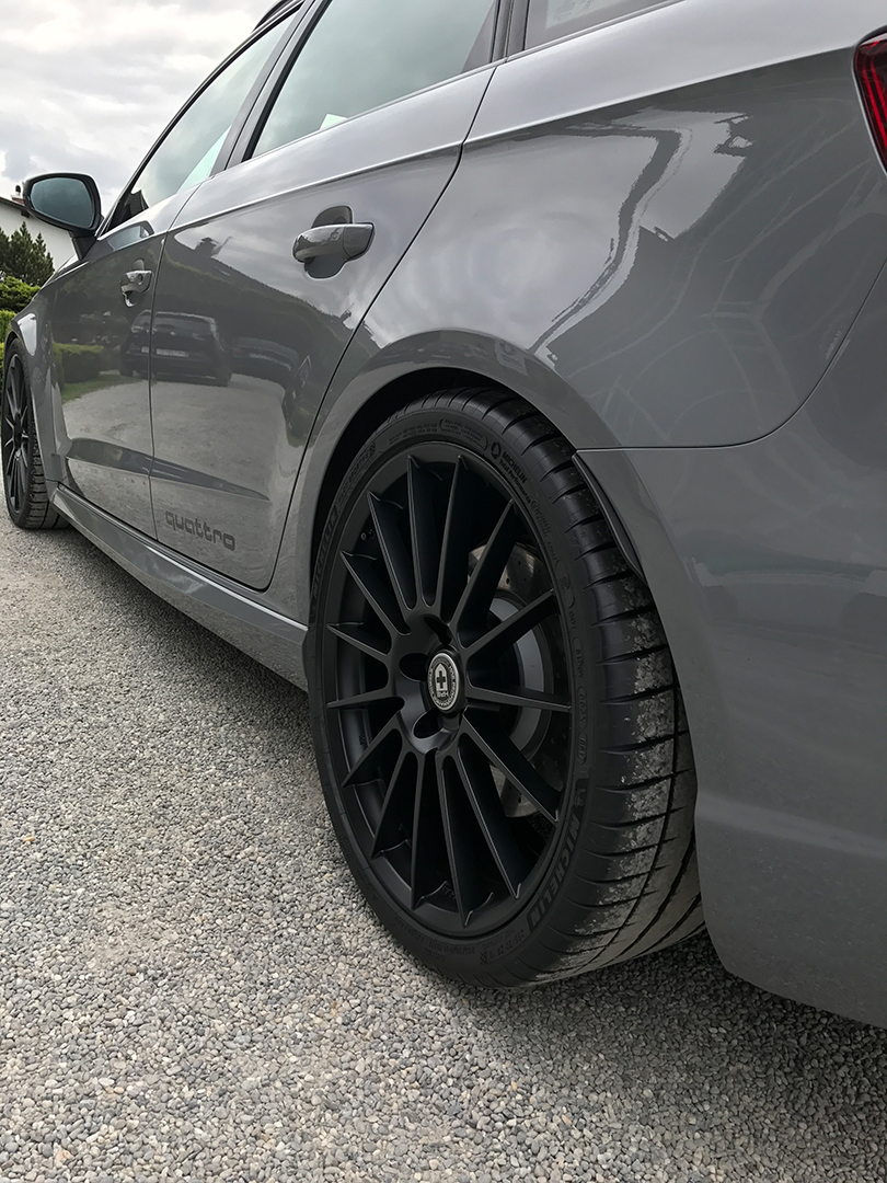

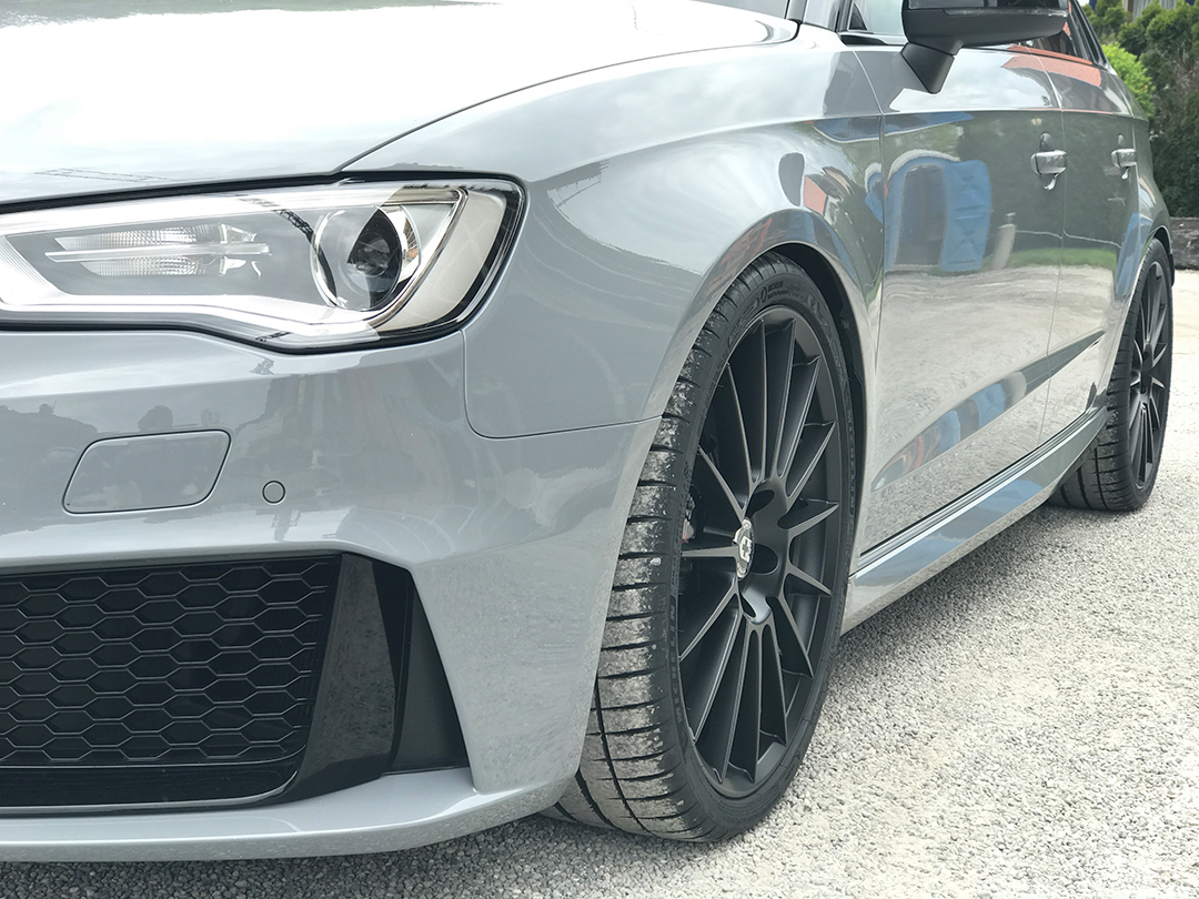

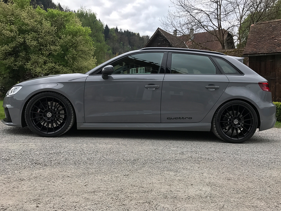

Hallo Leute!
Hab gerade die Beiträge durchgelesen. Hab mir auch für den Sommer die HRE FF01 (8,5 mit ET47) gekauft. Mit Yokohama S-Drive und 235er rundum. Der Yoko baut auch ziemlich breit und kann mir daher nicht vorstellen, dass 255er von Michelin mit einer HRE FF15 fahrbar sind???
@Oliverpretz; kannst du eventuell Fotos in montiertem Zustand reinstellen? Würd mich interessieren wie die im Radkasten stehen. Musstest du auch 3mm Distanzen an der Vorderachse montieren?
Wie gesagt ich hab Serienfahrwerk und bei Vollbelastung passt bei mir hinten links und rechts gerade noch der kleine Finger zwischen. Hab Gott sei Dank keinen erkennbaren Achsversatz!!! Eventuell, dass ich am Flap aufsitz aber mit drei Leuten hinten bin ich nicht so tief gekommen. Aber tieferlegen kommt nicht mehr in Frage.
Allerdings muss ich sagen, dass der Yoko kein Vergleich zum Pirelli ist. Auf Grund der breiten Schulter geht der schon ganz anders ums Eck. Lauffläche beträgt beim Yoko 22mm und beim Pirelli 20mm.

Hab' seit gestern die 8.5er HRE FF15 mit 255er rundum montiert. Sieht meiner Meinung nach echt stark aus:
Zur Praxistauglichkeit und Fahrdynamik kann ich noch nicht viel sagen. Ich habe wegen dem Magentic Ride nur H&R Federn verbaut (Tieferlegung 25mm).
@Dominik: Die Spurverbreiterung vorne habe ich wieder rausgenommen, da die Serienbremse gut Platz hat.
Ich denke aber, dass es hinten bei 4 Personen eng wird und überlege wieder auf die Originalfedern zu wechseln. Bin am 18.04. mal mit dieser Konfiguration beim TÜV. Mal sehen was die meinen. Das ist ja in Österreich ein ziemlicher Act…
Ach ja! Eines hätte ich fast vergessen:
Bei vollem Einschlag berührt das entsprechende Vorderrad innen ganz leicht den Radkasten. Ich werde versuchen das Plastik dort thermisch etwas zu verformen. Sollte das nicht klappen, bleibt mir ohnehin nur noch das Auto wieder höher zu legen…

Hallo Dominik,
nun die Optik ist unbestritten gut und die Fahrt auf meiner Hausstrecke nach Lech hat meine Erwartungen sogar übertroffen. Die 255er hinten haben sich bei den Spurrinnen etwas bemerkbar gemacht, aber die Kurvengeschwindigkeit war sensationell.
Dann kommt aber das liebe Österreich, genauer der TÜV Süd in Lauterach. Ich hatte keine Chance eine Eintragung für das Set Up zu bekommen, obwohl das laut HRE in Deutschland schon mehrmals so verkauft wurde. Es fehlen rechnerisch auf die Serie (235-35-19 ET 49) 8mm Luft zwischen Reifen und Kotflügel und beim Michelin sicherlich noch mehr.
Die Tieferlegung hat dem Sachverständigen nicht gestört, jedoch der fehlende Platz beim Einfedern. Ich bin da kein Spezialist, aber er meinte es müssten min. 15mm Spiel zwischen Reifen und Kotflügel sein. Das finde ich schon arg viel und kann mir nicht vorstellen, dass das in Deutschland auch so ist.
Andererseits will ich ein verkehrstaugliches Fahrzeug mit Eintragung und werde daher hinten auf die 235er zurück gehen. Ist zwar noch immer kein Garant fafür, dass ich den TÜV bekomme, aber Michelin hat mir zumindest die Kombination bestätigt. Sollte also auch mit dem Allrad hinhauen. Mal sehen...
Michelin hat mir damals auch gesagt, das klappt.
Klappt aber nicht mit 255/235 MPSS.
HRE hat mir damals auch gesagt, das mit 255 rundum ginge.
Abgesehen von der verschlechterten Fahrdynamik , ist das hier in Deutschland scheinbar kein Problem.
Gibt den ein oder anderen der genau das Setup fährt uns eingetragen hat.
