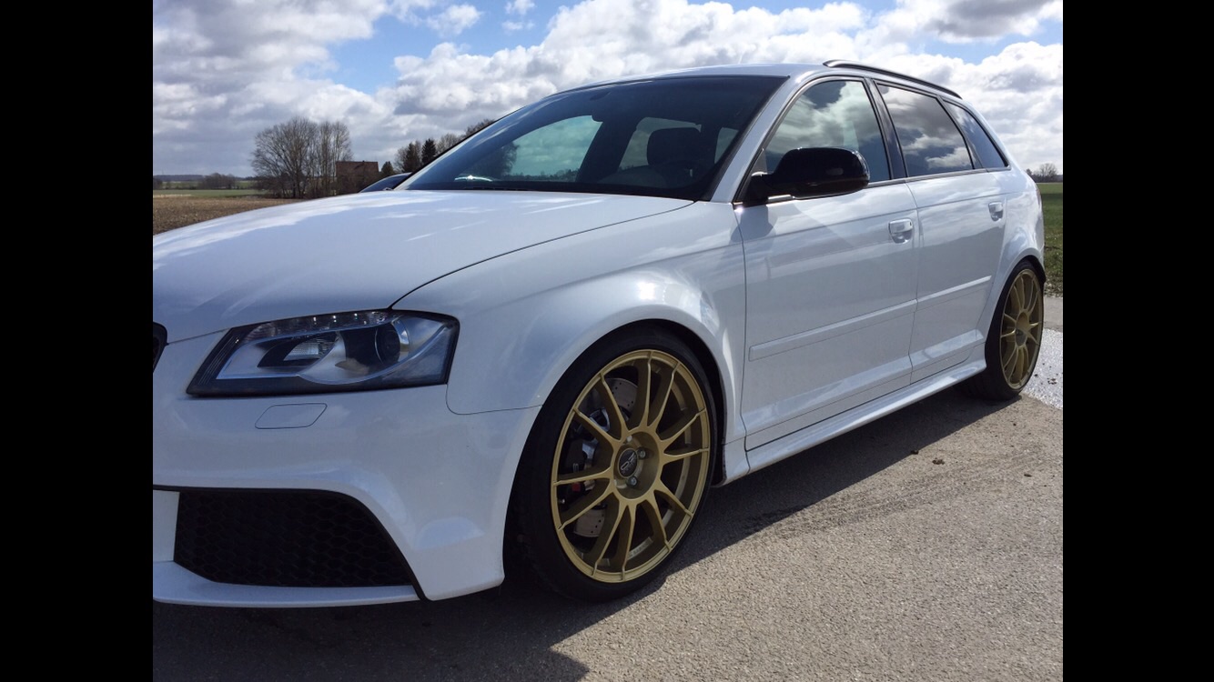

Hiich hoffe,das dieses Thema euch nicht ganz auf die Nerven geht,aber ich brauche eure hilfreichen Meinungen und Erfahrungen!Ich bekomme in 2 Wochen mein KW DDC und meine Michelin PSS in 235/35R19 liegen auch schon bereit! Mein Anliegen ist:ich möchte gerne goldene OZ Ultras HLT draufziehen lassen! Welche Größe 8x19 oder 8,5x19 und welche ET muss ich nehmen um nicht daran Basteln lassen zu müssen(bis auf diese Schraube vorne raus)! Ich hab da leider keine AhnungVielen Dank schon einmal! Hat jemand noch Tipps,wo ich Sie derzeit günstig bekommen kann! Gruß Markus
Ich hab die hlt rundum in 8,5" et 47 sieht top aus und du kannst vorne sogar die 255er aufziehen bei Bedarf... Was ich als nächstes vorhab...

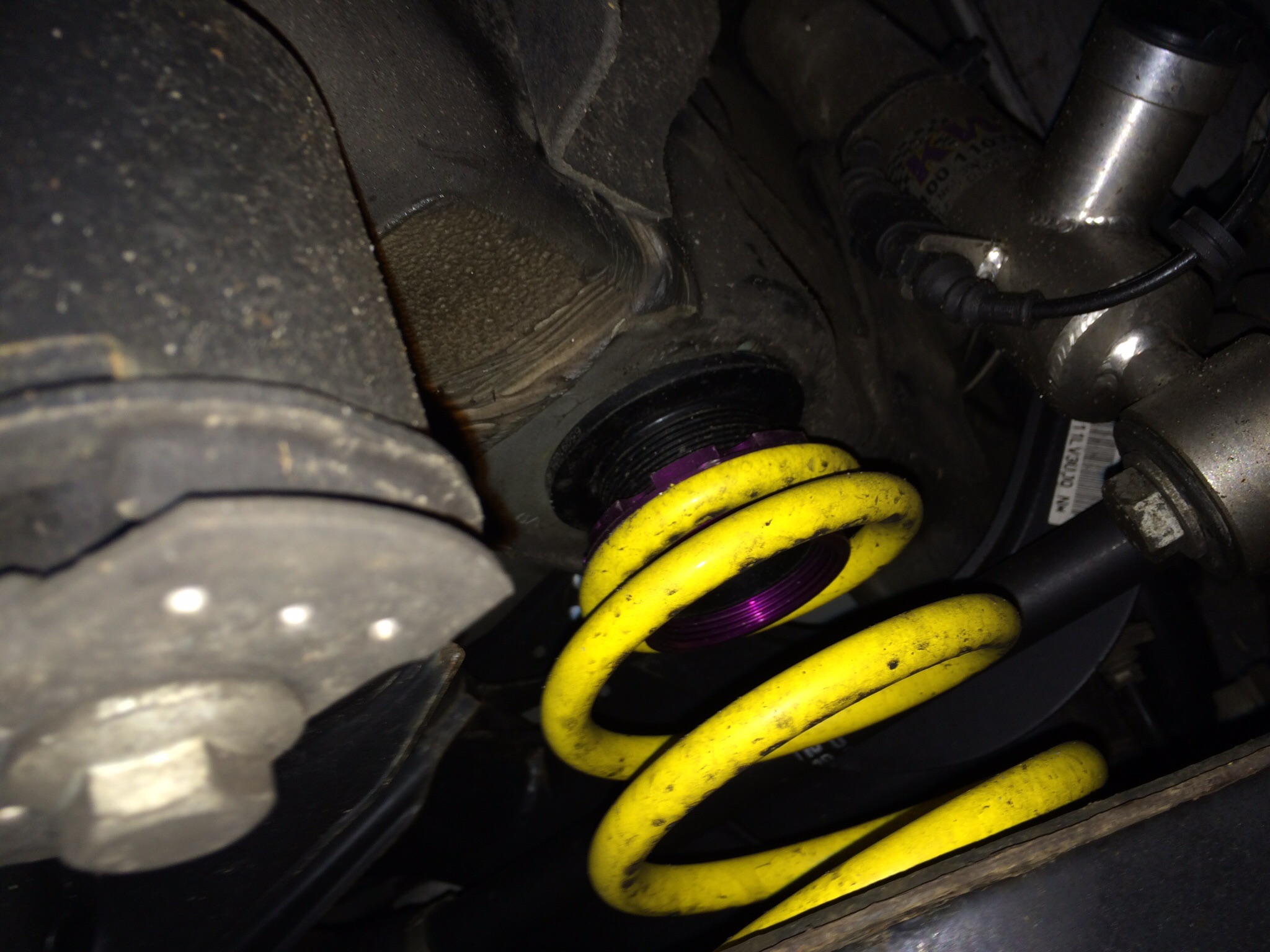

Ich hab das bistein voll unten, musste keine Schraube oder sonstiges entfernen
wenn du auf nummer sicher gehen willst lass dir die gummiauflagen vom tt hinten verbauen.
das bringt dir dann die notwendigen reserven wenn sich das Fahrwerk senkt.
Äähm das geht beim KW DDC nicht, da die Gummiauflagen entfallen.

Hier mal ein Auszug aus der Montageanleitung:
Häh?wieso soll das beim ddc entfallen ist bis auf die elektronisch verstellbaren dämpfer doch
Afaik baugleich mit dem v3
Habe aber die einbauanleitung zum ddc nun auch nicht nachgeschaut :boys_0136:
Äähm beim V3 entfallen die Gummiauflagen ebenso.
Danke Thorsten. :good:
Stimmt, beim V3 entfallen die Gummiauflagen auch![emoji4]

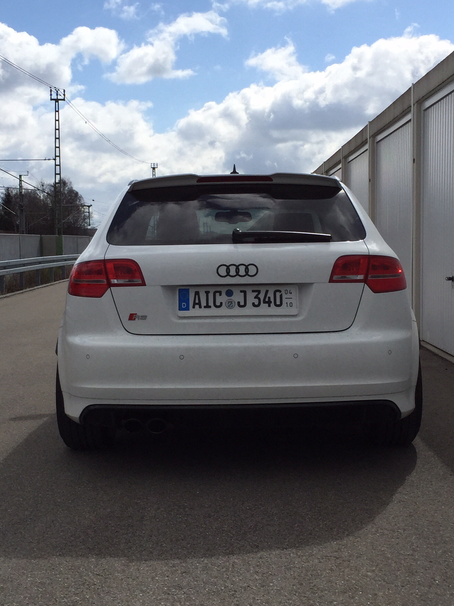

Hallo Markus,
fahre die 8,0 x 19 ET 41, für die es eigentlich kein Gutachten für unser Schätzchen gibt, gibt's nur für ET45. Habe die ET 41 eingetragen bekommen, aber nur mit "Auge zudrücken"... :aufgeben:
Vorne ist die Schraube raus, hinten nur die Flaps weggedrehmelt.
Mit den Conti's hat's noch gepasst, fahre nun Pirelli P Zero Silver, die breiter ausfallen als die Conti's - nun passt es nicht mehr. Ich lass es aber so, bei normalem fahren ist nichts los. Nur voll beladen oder bei extremen einfedern. Beides kommt bei mir eher selten vor.
Ich würde aber immer wieder die ET41 nehmen, die stehen einfach satter im Radhaus (Danke an die Schweizer Freunde für die Inspiration/Erfahrungen :jc_doubleup: )

Die et 47 mit 8,5 hat schon nen Grund und wenn du nur mit Augen zu drücken die eingetragen bekommen hast, kann es sein das der nächste die Augen offen lässt. Ich möchte nicht das es Streifen könnte. Durch die 8,5 rundum sind sie auch fast bündig...
Hey Maggi, satter kann eigentlich nicht sein, mein Bauchgefühl sagt mir so Pi mal Daumen, dass beide Felgen so ziemlich gleich an der Kotflügelkante stehen, evtl. kuckt sogar die ET47 ein knappen mm weiter raus.
So, habs grad mal durchgerechnet, die ET47 steht sogar 0,35 mm weiter raus. Das Einzige wäre, dass Maggis Spur breiter ist.

Dann die 8,5 Zoll nehmen, da sich der Reifen noch etwas flacher zieht als auf der 8 Zoll Felge.
Ich habe das Bilstein B16 verbaut, komplett runter geschraubt und die Ultras in 8,5 x 19 ET 47 mit den PSS in 235 rundrum drauf.
Sieht satt aus, schleift nix und eintragen war kein Problem... :88n:

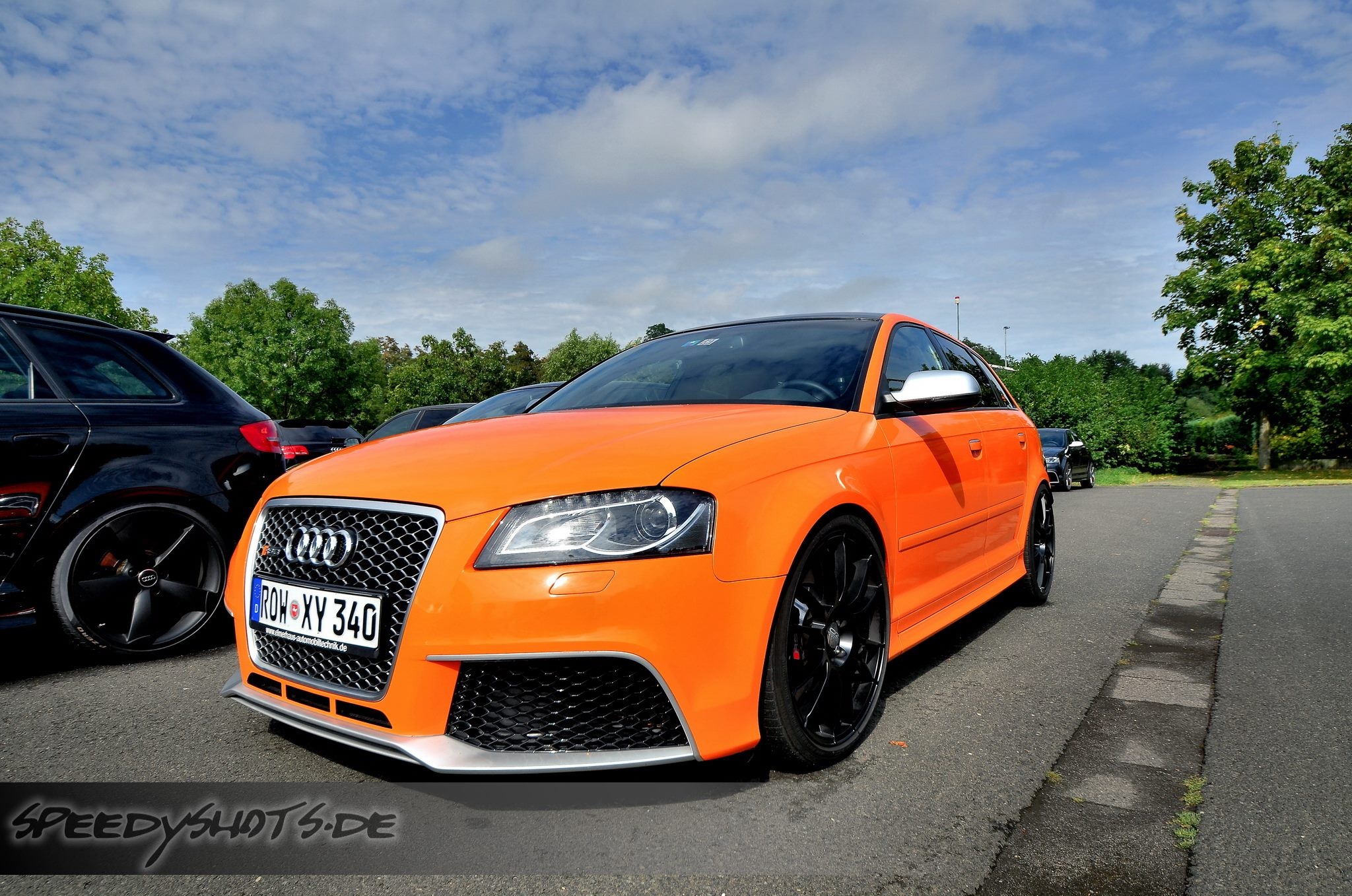

St3fanRS3 said:
Moin ich habe da mal ne kurze Frage!
Wurde bestimmt schon mal durch Gesprochen aber ich komm nicht weiter.
Ich habe 2 Bilder gefunden wo ich gerne gewusst hätte wie viel Zoll das jeweils ist!

Der TTRS hat 20 Zoll das weiß ich sicher. Beim RS3 müssten es 19er sein
Ok super danke
