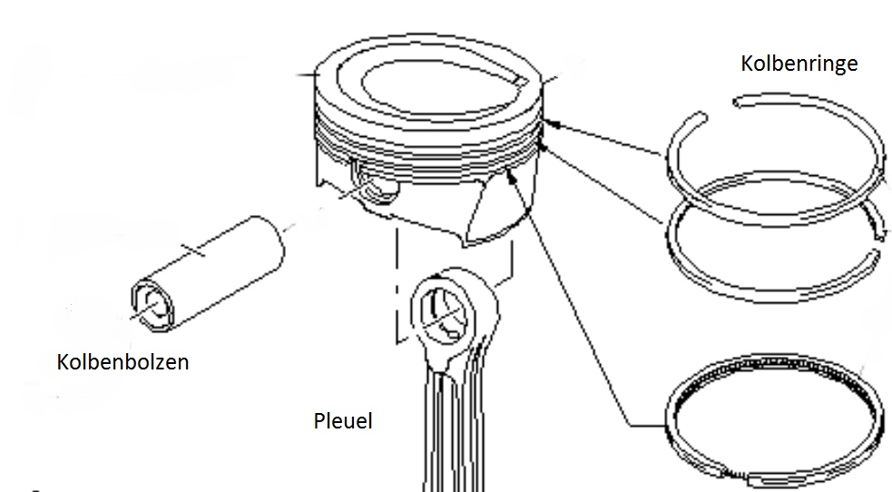

ne das macht wenig sinn.... ist ja ein kompletter Umbau notwendig mit der Gefahr, dass beim Umbau ein
Defekt miteingebaut wird....
vgl Bild....
BEDI wird erst gemacht wenn man bei mir bei 120Tkm reingeschaut hat :).....und es notwendig ist.
Die Originalkolben sind kein Schrott sondern funktionieren.... :biggrinn: :aufgeben:
Auch die Kolbenringe unterliegen dem Verschleiss.....
Wer sichergehen will muss bei 130Tkm eben eine Revision fahren....
Da ist dann aber alles dabei, vom Turbo ganz zu schweigen..... :biggrinn:
vgl Bild....

Wenn es dann letztendlich auf eine Motorrevidierung hinausläuft, ist das ok für mich. Aber halt ein neuer Motor für den Preis nicht.
Gruß Niko
Chris said:
Wer bei Audi 20000€ für einen Motor ausgibt ist selber Schuld :biggrinn:
Den Block richtig machen mit gescheitem Material sollte für 5000€ machbar sein...
und da gibt es ja nix zu jammern, denn wenn man bedenkt, das manche über 3k für einen Auspuff ausgeben :boys_lol:
...richtig, damit hast Du die aktuell "üblichen" Verdächtigen schon mal erledigt...
Ich brauche mich an keinen wenden ;) hätte auch selber eine Adresse, Ich kalkuliere es auf 6000-8000 Euro für diese Reparatur, der offizielle Preis bei Audi liegt aber bei rund 20.000 € !
Da hast Du dann aber schon sehr feine Innereien drin... abhängig natürlich davon wie stark der Folgeschaden durch defekten Kolben etc. aussieht
Für mich stellt sich diese Frage ab Winter 2016/17 auch... Prophylaktisch tauschen nach Ablauf der Garantie oder nix tun und auf die Technik vertrauen. Da ich meinen Dicken auch noch viele Jahre fahren möchte und erfahrungsgemäß aus meiner Porschezeit die Ersatzmotoren nicht mehr und somit auch nicht günstiger werden mit den folgenden Jahren, werde ich diesen Weg wohl beschreiten.
Ser´s
Ich habe bei BP- Motorentechnik mal nachgehört.
Die schreiben, dass eine Überarbeitung vom Block mit besseren Kolben und Pleuel von von Ihnen entwickelt etwa 6000 bis 7000 Euro kosten würden.
Finde es schon stramm und gehe davon aus, dass dies wesentlich günstiger geht.
Habe jetzt aber erst mal eine NSA-Versicherung abgeschlossen, die im Schadensfall einen Teil der Reparatur übernimmt. Die läuft bis zum nächsten Jahr.
Ich beabsichtige dann im nächsten Jahr ( über den Winter - weil nur Sommerauto ) die Kolben entsprechend ändern zu lassen...
Glücklicher RS3 8p Besitzer
6000 haut schon hin. Die müssen ja komplett zerlegen, bohren, hohnen, lagerschalen tauschen, Ketten, Dichtungen usw usw usw
Ketten sind meist nicht inbegriffen und wenn doch wären 6k ein Bomben Preis.
