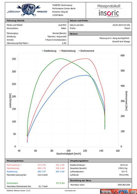

Normleistung: 477,3 PS / 351,1 KW
Motorleistung: 483,1 PS / 355,4 KW
Radleistung: 386,5 PS / 284,3 KW
Drehmoment: 577,5 NM (Messung im 3. Gang durchgeführt)
Korrektur nach: EWG 80/1269
Alles mit Serienlader und der Haltedruck liegt je nach Gang zwischen 0,9 und 1,1 bar; Software ist von der Fa. Tunetec Performance in Berlin :boys_0325:
Der RS3 von Maik ist auch von Tunetec abgestimmt worden und hat nur etwas unwesentlich weniger Leistung; müssen aber auch so um die 470 PS bei ihm sein.
aber dennoch Beachtung schenke ich der Aussentemperatur von 9 Grad!
das ist nicht ohne, sowie dies Lexmaul schon sagte, mit der sogenannten Korrektur!
Absolut Marcel !
Volker, gibt es denn auch ein Diagramm von einem Leistungsprüfstand oder nur die Insoric Messung ? Ich meine die 100-200 ist schon ein klare Ansage keine Frage. Ich will das Diagramm nicht anzweifeln aber irgendwie komisch finde ich das schon wenn ich die Hersteller Angaben zu dem Turbolader zu Grunde lege.... Und einfach nur, na das ist eine Software Lösung reicht mir persönlich nicht aus. Ich würde schon gerne mal wissen wollen was hier genau des Rätsels Lösung ist. Ich suche ja nach einer fundierten Aussage.
Wenn ich die anderen Posts richtig im Sinn habe wurde der Lader auf der Abgasseite bearbeitet?! Das ich mit dem Serienlader diese Leistung nie fahren würde ist ja eine andere Sache. Wenn die Fördermenge theoretische 435 PS liefern kann und man dann wirklich mit 470 PS unterwegs sein sollte wird das auf Dauer sicher nicht die haltbarste Lösung für den Lader sein :aufgeben:
Wie gesagt ich möchte keine PS Schlacht wer hat die meiste Leistung, sondern eher eine technische Erklärung wie solche Werte zustande kommen.

Ein anderes Diagramm gibt es nicht und bezüglich der Außentemperatur wurde die Leistungsmessung ja nach EWG korrigiert.
Bei der Serienmessung wurden vorab 342 PS gemessen :10hallo2:
Die 477 PS sind bei mir auch das max. was geht mit der Serienverdichtung; mit einer Verdichtungsreduzierung würden wohl noch ein paar PS fallen, aber das ist dann mit einem enormen Aufwand verbunden...
Der Lader hällt bei diesem geringen Ladedruck; da mache ich mir überhautp keine Sorgen :biggrinn:
Da fahren andere mit weniger Leistung und viel mehr Ladedruck durch die Gegend :aufgeben:

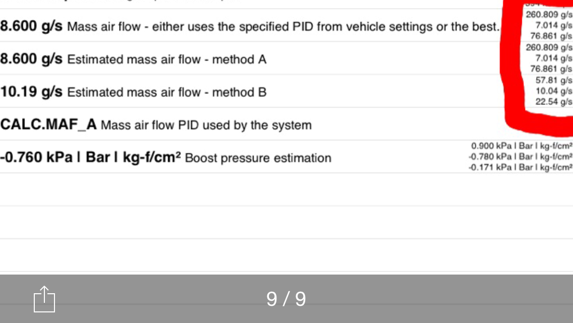

Also das denke ich wiederum nicht. Die Luftmasse ist ja ein fixer Wert den der Motor ja selber zur Berechnung der Verbrennung heranzieht. Das sollte schon passen. Und bei allen Prüfläufen die ich bisher hatte und gesehen habe passte das fast immer auf ein PS genau. Gerade selber erst vor 2 Wochen am Prüfstand gewesen und meine Logdatei später hatte genau den gleichen Wert wie die Messung 3 Stunden vorher am Prüfstand.
wie misst du denn ne luftmasse bei einer drucksteuerung :boys_0137: , das interessiert mich mal jetzt
Diese Umrechnung der luftmasse in Leistung funktioniert bei der Serien Software aber sobald ein tuning drauf ist wo andere lambda und zündungswerte gefahren werden klappt das so nicht mehr.
@Azubiberlin über OBD
Im übrigen könntest du dich ja mal vorstellen, das gehört hier zum guten Ton ;)
Hier ein Beispiel, aber ich würde trotzdem gerne wieder BTT kommen ...

Der Einwand war aber wie die Luftmasse gemessen wird bei einer Drucksteuerung. Der RS3 hat keinen Luftmassenmesser mehr, wo kommen den die Werte her die das Tool über OBD ausliest. Das muss ja was errechnetes sein, wie genau ist das also.
Kai
Hallo Kai !Wir haben hier einen Thread in dem sehr ausführlich steht wie die LM errechnet wird. Das ist doch auch gar nicht die Frage.... Insoric errechnet ja auch und misst keine echte mechanische Motorleistung wie ein Rollenprüfstand. Das möchte ich aber gar nicht diskutieren oder irgendwas in Frage stellen.

rs400_slf said:
Nur die Frage; 440PS Prüfstands-PS gegen 460P + laut Insoric ??
Jeder soll sich seine Meinung selbst bilden, was genauer ist.Grüße
Ich denke das Insoric System ist schon zeimlich genau, da wir vor der Tuningsoftware die Seriensoftware mit 342 PS gemessen hatten.
Und wenn ich die ganzen Vergleiche mir ansehe gegen die ich beim Race-Event gefahren bin, dann passt das auf jeden Fall mit der Leistung :biggrinn:
