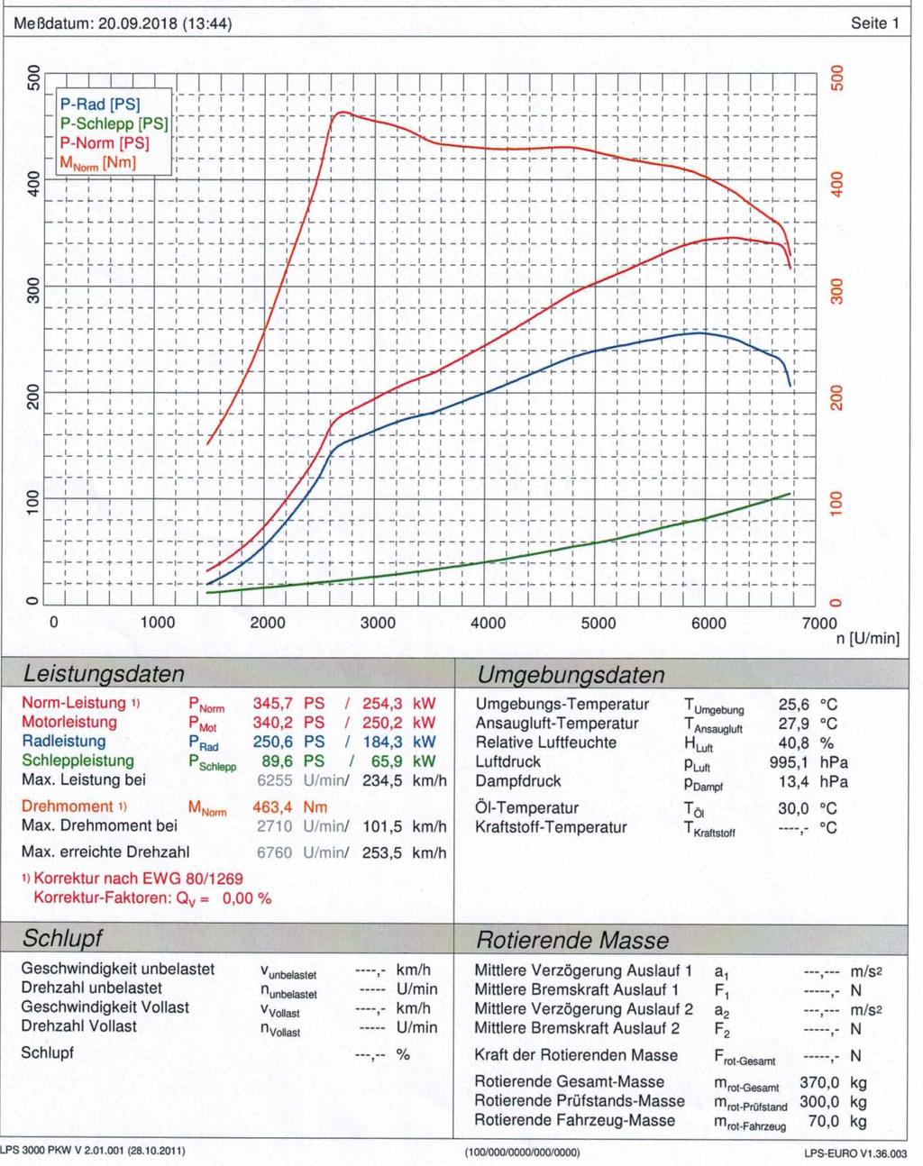

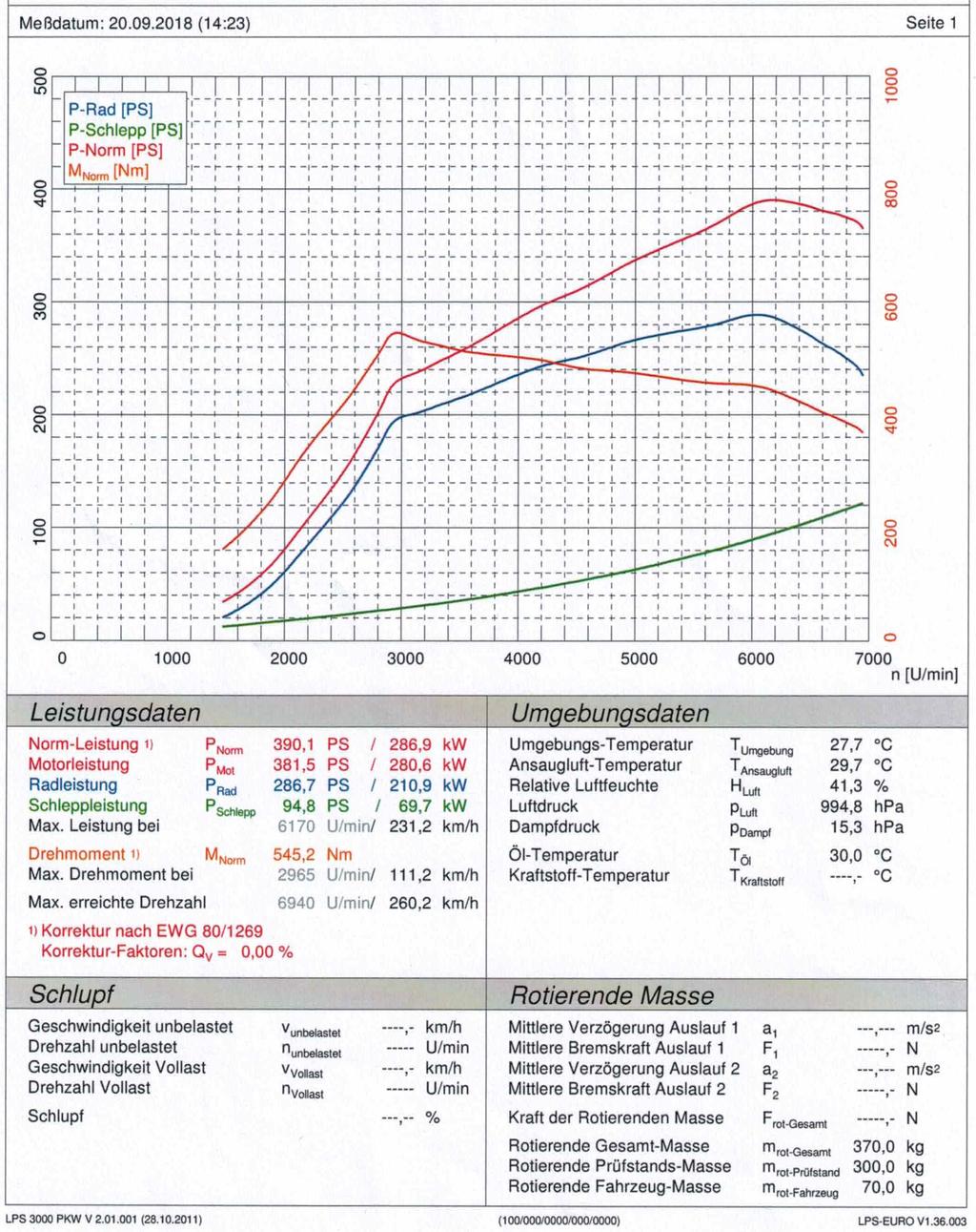

bernysx11 said:
Hier mal meiner,
Freitags gemessen, allerdings ohne Aral Ultimate mehr als 100 Octan gibs in Südtirol nicht.
http://www.directupload.net/file/d/4842 ... q3_pdf.htm
Nachdem mich Marcel auf kleinerer Voreinstellungen aufmerksam gemacht hatte, wollte ich diese noch abklären.
Luftdruck ist effektiv so gewesen. Die Messung wurde auf einer langen Geraden auf ca. 850 Meereshöhe gemacht. da ist der Luftdruck effektiv so um die 914 mBar.
Ich habe dann noch statt Automatik => DSG ausgewählt. Dies machte 1,5 PS weniger aus. Was aber mehr ausmacht ist von 4 WD ab Bj. 2005 auf Haldex umzustellen. ca. 8 PS
Hier also die "richtigeren Werte", aber immer noch mit relativ schlechtem Benzin, wenn ich hier Aral Ultimate hätte sind diese 10 PS und 10 Nm leicht wieder drin!
http://www.directupload.net/file/d/4843 ... bq_pdf.htm
LG B.
Eingang war doch recht schwach? oder streuten die 8P nicht nach oben?
Ausgang nicht schlecht...;)!
Eingangsmessung bei 27° ;) Dafür ist es OK. Die 8P streuten nicht so derbe nach oben, wie die 8V.
Also die Motorleistung ist nicht gestiegen aber die Schleppleistung, also Getriebe und sonstige Widerstände sind auf einmal gestiegen um 100 PS und dadurch wurde das Ergebnis erreicht :boys_0137:
Darüber grübel ich auch schon seit ein paar Tagen.
Was mir noch dazu eingefallen ist:
Kann es vllt damit zu haben, dass der Wagen für die Ausgangsmessung besonders fest auf dem Prüfstand festgezurrt wurde, da er sonst durch zu viel Schlupf keine ordentliche Messung zulässt? Der Wagen wird also so befestigt, dass er stärker auf den Prüfstand gedrückt wird für mehr Grip.
Kann das, in Verbindung mit einer Allrad-Messung (sorgt ja auch für etwas mehr Reibungsverluste), evtl. der Grund für die hohe Schleppleistung sein?
Schau mal was die anderen an Schleppleistung hier haben. Um die 70-80 PS. Das hatte meiner auch immer.
Hab ich mir angeschaut. Wundert mich wie gesagt.
Bleibt aber immer noch die Frage nach der Anbringung/Befestigung des Fahrzeugs auf dem Prüfstand
und ob die Hinterachse zusätzlich für ordentlich mehr Schleppleistung sorgt..
Danke :biggrinn:
Ich habe mich nicht getraut es zu schreiben
Wollte erst einmal abwarten ob es sonst noch jemandem auffällt.
Hier wurde also nicht die Leistung gesteigert, sondern nur die Schleppleistung (Verlustleistung, ähnlich einer Handbremse) verbaut.
Da trotzdem an der Rolle (und damit auf der Straße) die gleiche Leistung ankommt, ist der RS3 zwar nicht schneller, nur die errechnete Leistung ist höher
Also Marcello mich würde hier einmal eine insoric Messung interessieren.
Die 2.messung sieht sehr komisch aus bezogen auf die 100ps zusätzliche Schleppleistung.
Insoric aus dem Grund weil da mit deiner Ausbaustufe 420 bis 430 PS rauskommen sollten. Hier haben wir Vergleichswerte.
