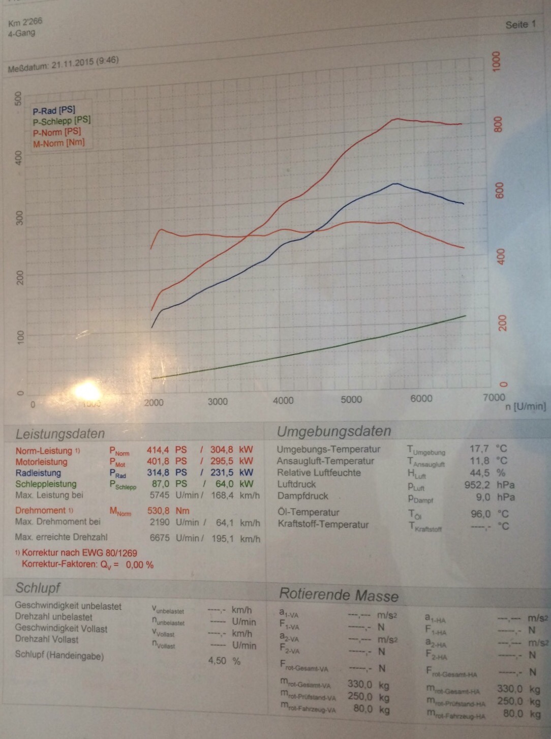

Waren 17 grad umgebungstemperatur...würde gerne ein bild reintun...glaube es selber nicht
tu dir keine Zwang an, her mit dem Bild :biggrinn:
Hab dir ne PN geschickt. Kann dir sonst helfen wegen Bilderhochladen
Ich stelle im Auftrag von italors3 das Diagramm rein.
Das ist das Kraftmonster auf der Rolle [emoji106][emoji41]

Schlupf Handeingabe 4,50% ????
Hallo war heute mit dem resultat sehr überrascht...Ist ein bekannter prüfer in der schweiz...
War mit einige autos dort...und wurde steht immer gut behandelt und beraten...aber ich muss sagen meiner geht wirklich gut... Jetzt rein popometer...Wäre cool weitere maha 3000 läufe zu sehen

War gerade auf dem prüfstand...
414ps
530nm
Bin original...also die streung nach oben ist da...
Würde gerne ein bild posten geht einfach nicht
War auf maha 3000
Was bedeutet das? Erklär mal bitte. Das sind böhmische Dörfer für mich :boys_0136:
ruffel14 said:
Er hat einen Prozentualen Wert für den Schlupf den die Reifen auf der Rolle hatten per Hand eingegeben :good:

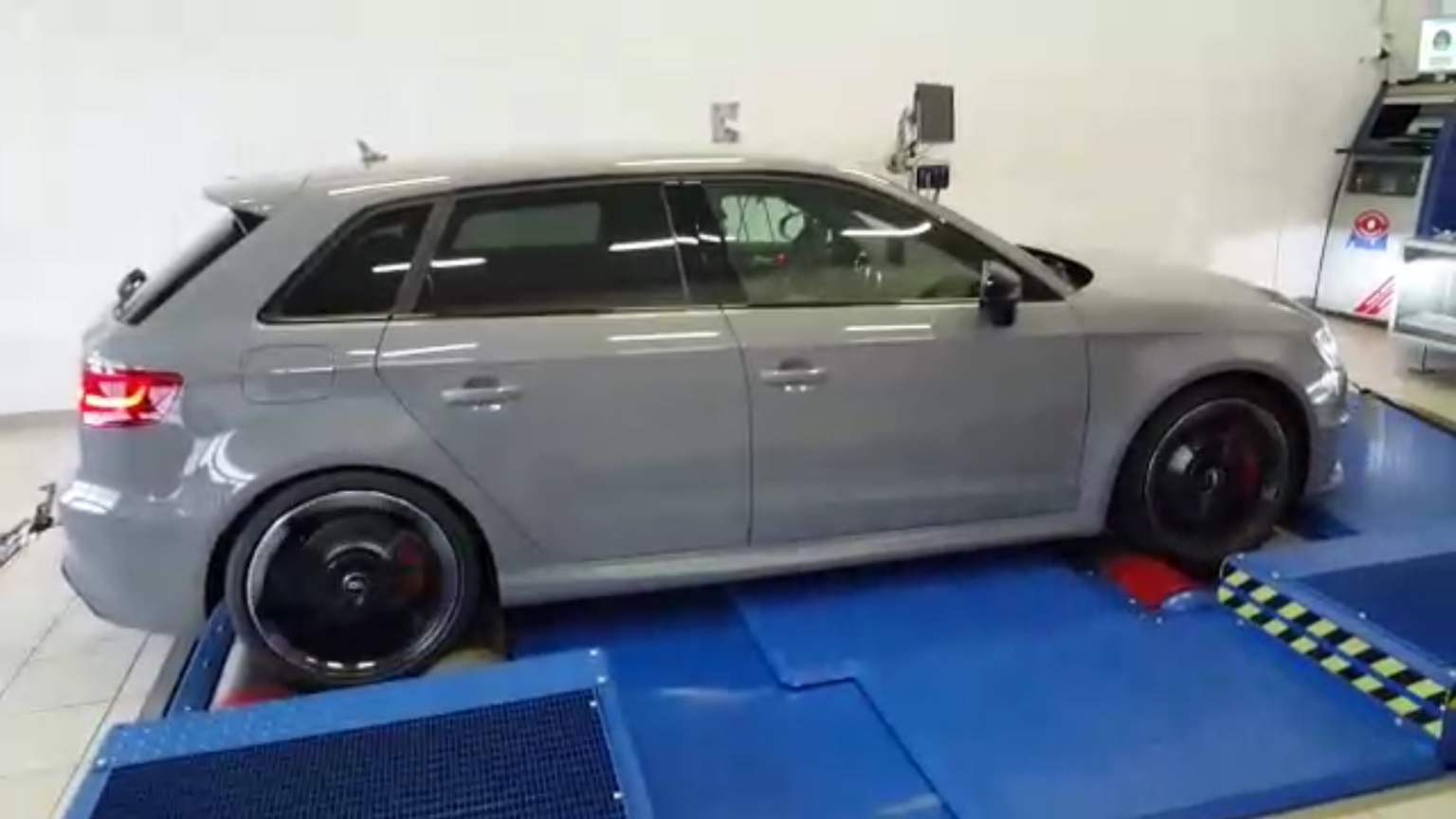

Hier noch ein video mit launch
Leider nicht mehr da das Video
MAHA 3000 Messung wie üblich mit abgesteckter Haldex?
Der 3000er kann keinen 4 Motion Antrieb korrekt messen und da kommen immer Wunderwerte raus.
MAHA 1000, Superflow oder Insoric Messungen, ansonsten kannste die Messungen vergessen.

Wer mal eine Bedienanleitung des MAHA 3000 gelesen hat, weiss, er kann keine korrekte Messung mit 4 Motion Antriebe machen, Streuung nach oben hin oder her.
Mir ist allerdings boislang kein RS3 8P oder 8V bekannt, der nicht über Werksangabe liegt, vorausgesetzt es lag nicht ein Defekt vor.
2.1.
Beschreibung
"Der LPS 3000 ermöglicht die Motorleistungsmessung von Pkw mit Otto- und Dieselmotoren. Mit
dem passenden Rollensatz und der dazugehörigen Regelelektronik (Prüfstand gemeint) können Allrad-Fahrzeuge geprüft werden."
Die 4 Motion, Haldex gesteuerten Antriebe sind Einzelrad geregelte Antriebe, die je nach Last und Fahrzustand mehr oder weniger Kraft auf die einzelnen Räder ab geben. Also kein echter Allrad mit fester Lastverteilung 50/50 oder 40/60 VA/ HA je Achse.
Das kann der Maha nicht abbilden. Dafür benötigt man einen Scheitelrollen LPS wie den MAHA 1000 oder die Superflow Modelle.
Deshalb werden bei Maha 2/3000 Messungen immer die Haldex Stecker abgezogen und eine reine Frontantriebsmessung vollzogen. Dummerweise ist die Schleppleistung der Hinterachse nicht ausweisbar, damit nicht messbar und trotz aller Umrechnungsfaktoren fehlen diese Werte, welche die Leistung demnach nach unten korrigieren würde.
Selbst die Audi Prüfanleitung weist keine 4 Motion S-Tronic aus, wohl wissend, dass das nicht geht.
So ich hab mir das nochmal in Ruhe angeschaut:
1. - 4 . Gang Messung erster gravierender Messfehler, Eine Messung muss beim RS3 im 5. erfolgen und einen Bereich von 50-240km/h abdecken. Im 4. Gang gemessen wird zu viel Leistung ausgeworfen und der Messlauf ist zudem vom Zeitrahmen zu kurz.
2. - der RS3 korrigiert bereits die Umgebungsvaribalen über das Steuergerät und passt entsprechend die Ladedruck Leistungen etc. an, so dass keine Korrektur mehr erfolgen darf. Das gilt für alle modernen Turbo Motoren. Eine Korrektur dürfte wenn nur ab ab 900 Höhenmeter ü.M. Messungen erfolgen, da Turbos bis zu dieser Höhe immer 100% Leistung bereitstellen können. Erst darüber verändert sich die Kurve sukzessive. (ältere Turbo Motoren, die diese MSG Regelungen nicht ermöglichen ausgenommen)
3. - richtig ist eine Ausweisung der 401 PS abzüglich der Fehlmessung im 4. Gang. Wieviel das ausmacht ist etwas schwer zu schätzen.
Wir haben das mal mit GTIs im 3./4./5. gemessen, da waren es 10-15 PS Schritte die zu hoch ausgewiesen wurden. In sofern meine ich das der 8V bei real um die 380PS liegt, was der Streuung nach oben im gesetzl. zulässigen Bereich entspricht.
Danke für die aufklärung...
Bin in diesem bereich wirklich kein profi...
Es war zu schön um wahr zu sein...Das war mir aber auch klar das es nicht stimmen konnte...
Ist aber doch egal, der RS3 geht doch auch so wie die Sau :aufgeben:
Ist nur ein Stück Papier und nützt dir doch sonst nichts, außer Gesprächsstoff beim Stammtisch :biggrinn:
Freu dich das du einen RS3 hast und mach dir keinen Kopf wieviel Leistung er denn hat, das macht dich bloß Verrückt... es sind jedenfalls mehr als Serie angegeben, das ist sicher, realistisch wird des sich zwischen 380-390 PS bewegen und das ist doch wirklich mehr als nur gut :good:
Somit wünsche ich dir weiterhin viel Spaß mit deinem Flieger :88n:
