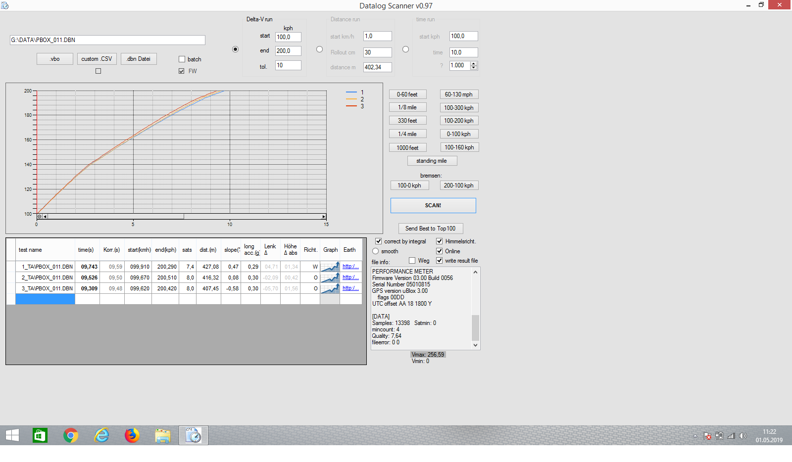

So, ich bin die Tage dazu gekommen meinen LLK der Firma "Schweizer" zu verbauen.
Als erstes mal zum Auto:
-RS3 Facelift
-Bj. 2018
-ca. 8000KM gelaufen
-komplett serie bis auf Fahrwerk
Serie ergaben die Logg-Fahrten eine Ansauglufttemperatur von bis zu 32 Grad (Aussentemperatur 10 Grad). Also bis zu 22 Grad über Aussentemperatur!!
Jetzt darf man natürlich NICHT denken, das die Differenz von 22 Grad auch bei wärmeren Temperaturen gleich bleibt!! Je wärmer desto höher die Differenz.
Verbaut habe ich den "kleinen" LLK der Firma Schweizer. KEIN Entfall des Prallträgers!! Hier noch mal ein Bild:
Gleiche Aussentemperatur, vierter Gang aus dem Drehzahlkeller bis in den Begrenzer, 5-6 Grad weniger Ansauglufttemperatur als mit dem originalen LLK und das bei 10 Grad Aussentemperatur!!!! Ich habe zwar mit noch etwas weniger Ansauglufttemperatur gerechnet jedoch darf man nicht vergessen das der Schweizer LLK auch weniger Gegendruck als der Originale hat.
Bei einer Abstimmung würde man glaube erst richtig sehen was der LLK so kann!
Beim 100-200 messen ist mir aufgefallen, das die Zeiten sehr konstant geworden sind mit dem neuen LLK:
Bin mit dem Ergebnis ganz zufrieden da ich die Ansauglufttemperatur sowie den Gegendruck definitiv verringern konnte. Ich werde natürlich auch mal ein paar Logg-Fahrten bei höheren Aussentemperaturen machen um zu sehen wie der LLK sich da so schlägt.
Logg-Fahrten wurden alle aufgezeichnet und können hier gerne von mir gepostet werden.
Klasse Beitrag.........bin auf weitere Infos gespannt.

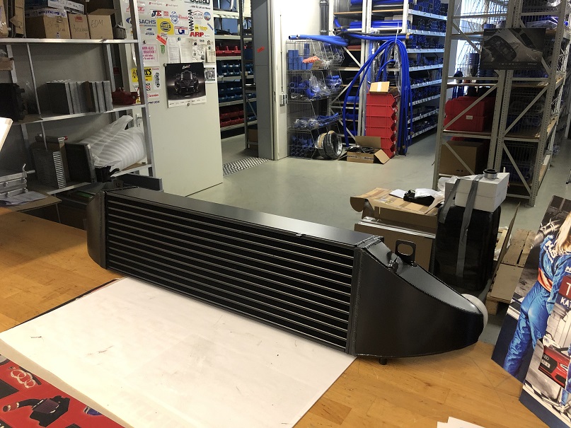

Gestern wurde bei meinem RS3 der Wagner Evo3 gegen den Hperformance Clubsport Ladeluftkühler getauscht. Meiner Meinung nach ist der Hperformance dem Wagner in allen Punkten überlegen, die Qualität ist auch bei dem Wagner gut jedoch bei dem Hp einfach noch mal ein Stück besser. Das Gewicht unterscheidet sich auch deutlich: Wagner 11,2 kg, Hp 7,8 kg. Und zum Schluss macht sich das ganze auch tatsächlich beim Fahren bemerkbar, man spürt definitiv den besseren Gegendruck des Clubsport LLK.
Der Wagner ist mit Sicherheit auch ein guter Kühler, jedoch würde ich mich definitiv wieder für den Hp Clubsport entscheiden.

Nee die Software haben wir so gelassen wie sie war. Sind natürlich nach dem Umbau gefahren und haben alles mitgeloggt, da er aber nach wie vor sauber läuft haben wir alles so gelassen.

Also ich wollte hier noch (der Post wurde anscheinend gelöscht) einfach noch mitteilen da dies anscheinend öfters gedacht wird, dass die LLK's von Hperformance keine Netze von Schweizer verwenden.
Die bauen die LLK's selber auf mit anderen Komponenten.
