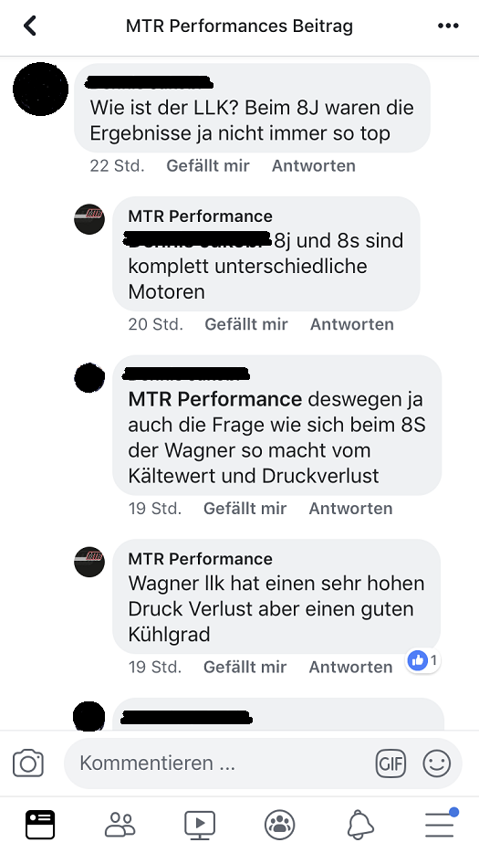

Abgasgegendruck wurde doch schon mehrfach gemessen und steht hier auch irgendwo.
Der EVO3 hat keinen guten Gegendruck. Meine, das wurde mal von SAR durchgemessen. Diese SAR/MTR LLK sind deutlich besser.
EVO3 ist nicht der geilste LLK.
Aber gut, die Leute kaufen halt trotzdem EVO3 weil sie es nicht besser wissen und keine anderen kennen.
Ist der gleich Effekt wie mit Eventuri Ansaugung. Schön 1000euro hinegen, weil die Ansaugung geil aussieht und einen Namen hat.
Und hinterher behaupten alle immer das gleiche "mein Auto fährt jetzt obenraus viel besser, zieht viel besser an..." :)
Endlich mal jemand der es auf den Punkt bringt:dh: Wagner hat mittlerweile so eine Vormachtstellung das die machen können was sie wollen........die Leute kaufen es ja sowieso.
Nach Gegendruck wird ja im allgemeinen gar nicht gefragt Hauptsache die Ansauglufttemp. ist niedrig.

Schreibst du noch mal bitte, was die Vorteile dieses LLK gegenüber dem EVO 1 sein sollen. Danke.
Wagner nimmt ja bekanntlich mittlerweile auch Tube/Fin Netze (Stand der Technik) JEDOCH ist Tube/Fin Netz nicht gleich Tube/Fin Netz!
Ich werde jetzt natürlich nicht die Firma Wagner schlecht reden da deren Produkte auch gut funktionieren. Jedoch glaube ich für das Geld was ein Wagner kostet einen besseren LLK gekauft zu haben der noch etwas besser funktioniert!
Gegendruck bzw. Aufbau des Netzes!
Danke für das Bild, hast du irgendwelche specs dazu? Also Volumen, irgendwelche Vergleichswerte?
Volumen habe ich nicht erfragt weil für mich uninteressant.......Gegendruck (ca. 25 Millibar) und Ansauglufttemperatur sind für mich persönlich interessant. Letzteres Werde ich bei dem originalen und dem Upgrade-LLK noch messen saobald es etwas wärmer ist.
