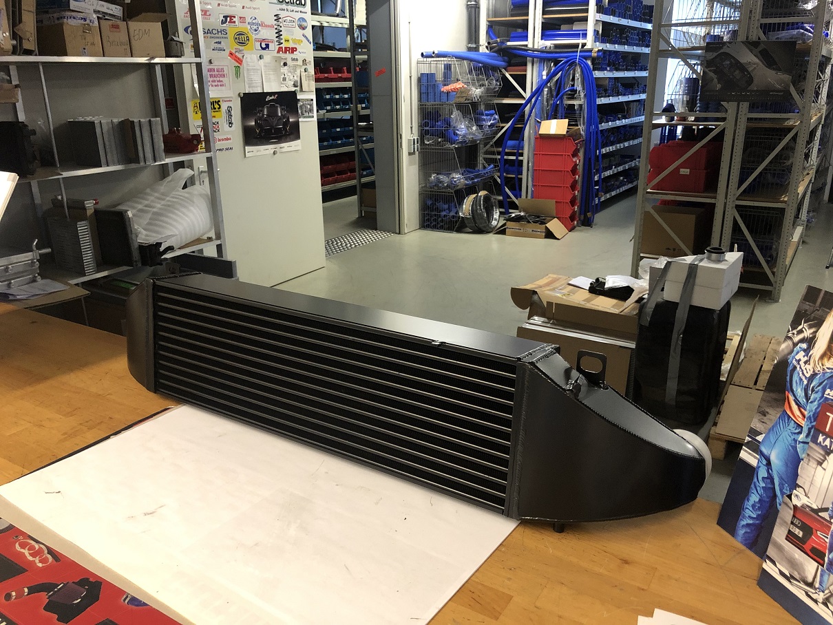

870€ (unbeschichtet ist er glaube noch etwas billiger). Bild vom LLK kann ich gerne hochladen falls erwünscht! Für das Geld hat man dann aber auch ein super funktionierendes Tube/Fin Netz.
Wow! 870 Euro, das würde ich sofort machen wollen. Ein Bild schaue ich mir auch gerne an. :)
@StevenR20:
ja, zeig doch bitte mal den LLK im Bild. Gibst Du auch die Herstelleradresse preis? Falls nicht hier, dann gerne als PN

Steven, an den Daten von dem LLK wäre ich auch interessiert.
