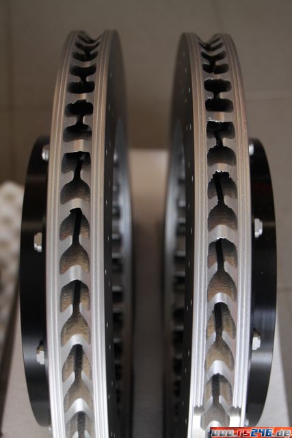

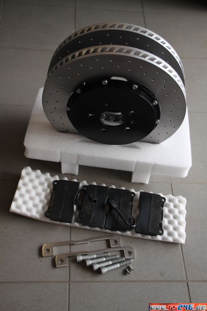

Mov'it Bremsscheiben Plug and Play Kit
So nachdem ich letztens von knapp 240 auf fast 0 runter bremsen musste, alles gestunken hat, als würde das Auto brennen und die Verzögerung bombastisch war. War eigentlich klar was kommen muss... Man kennt ja die Originalscheiben...
Aber! Die Scheiben haben weder Flecken noch sind sie verzogen noch sonst irgend was, so als wäre nichts gewesen.
Endlich eine Bremsscheibe ohne große Umbauten, auf die Verlass ist.
Meine ist zwar etwas laut, liegt aber denke ich an den EBC Yellow.
Perfekte Scheibe für mich als Dailydriver.
Ole
