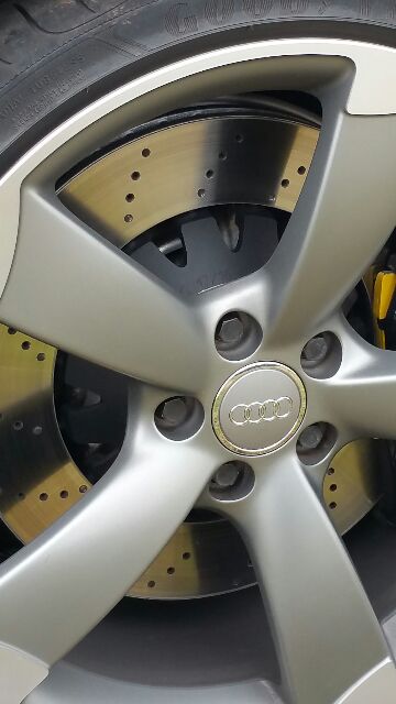

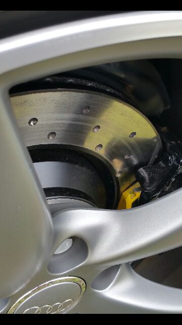

Das bringt leider nichts. Problem ist, daß das Straßen-Salz (enthält Magnesiumchlorid) extrem hygroskopisch ist. Das heißt, selbst wenn man die Bremse trocken bremst, wird sie innerhalb kürzester Zeit wieder feucht weil das Salz Wasser aus der Luft anzieht. Weitaus problematischer als die Scheiben selbst sind übrigens die Aluminium-Naben, die durch das Salz extrem gammelig werden. Meine sehen bereits schwarz aus :) Das geht dann nur mit viel Mühe und Stahlwolle einigermaßen wieder weg, wenn überhaupt.

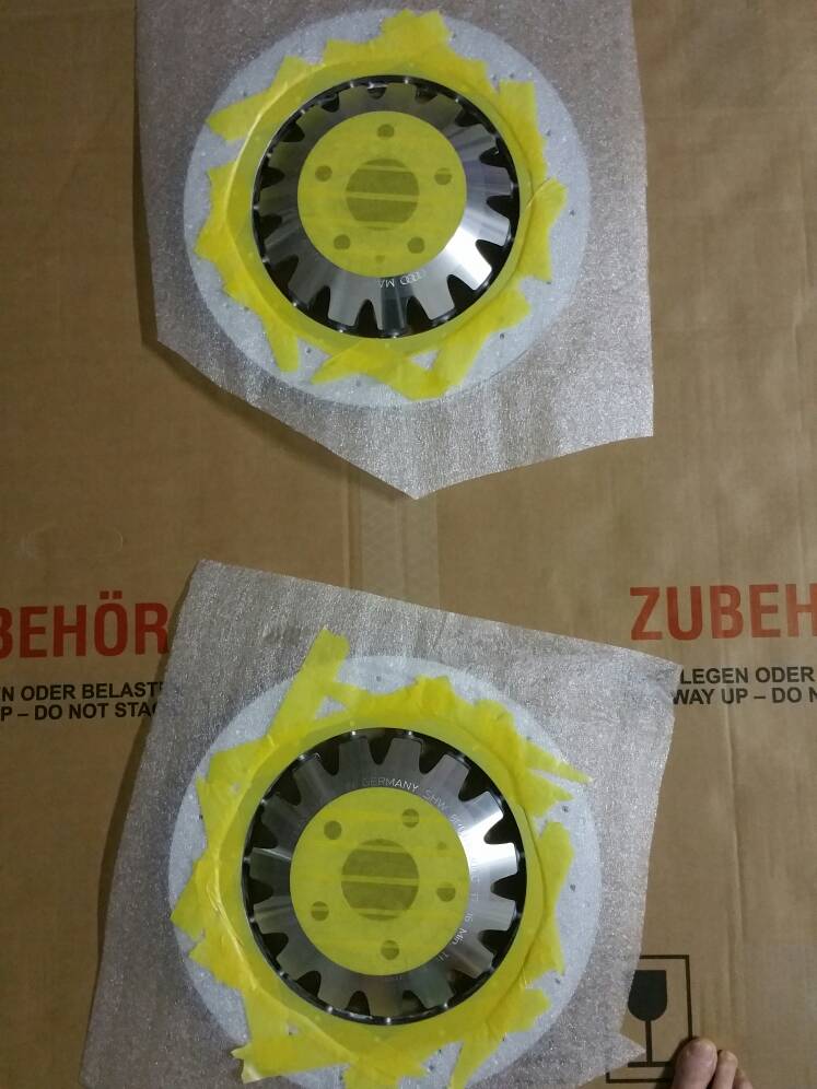

ja da gibt es im Forum ältere Herren die da per Klarlack und Backofen nachgeholfen haben :biggrinn:
damit da nichts gammelt...

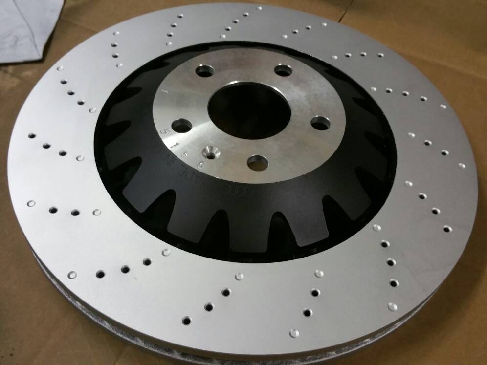

Die letzten Scheiben mit Schwarz eingebrannt, passend zu den Turbo Groove! ! Sehen immer noch aus wie neu, trotz dem vielen Salz diesen Winters![emoji106] [emoji4]
Habe ich auch schon bei meinem BMW 335i gemacht. Da hatte ich das gleiche Problem (ist nicht auf Audi RS3 begrenzt :boys_0120: )......auch durch Salz, Felgenreiniger o.ä. Die Aluminiumteile haben bei geringster Gelegnheit angefangen zu gammeln. Habe dann ebenfalls hitzebeständigen Klarlack aufgesprüht, vorher mit Bohrmaschine und Stahlbürstenaufsatz picobello saubergemacht. Das Einbrennen im Ofen kann man sich aus meiner Erfahrung nach sparen weil der Lack auch so härtet dass man die Scheiben wieder montieren kann. Denn Rest erledigt dann das fahren bzw. scharfe Bremsen. Dadurch entbehrt sich sogar das abmontieren der Bremsscheiben
