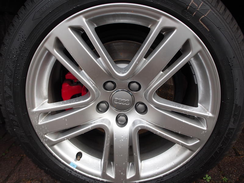

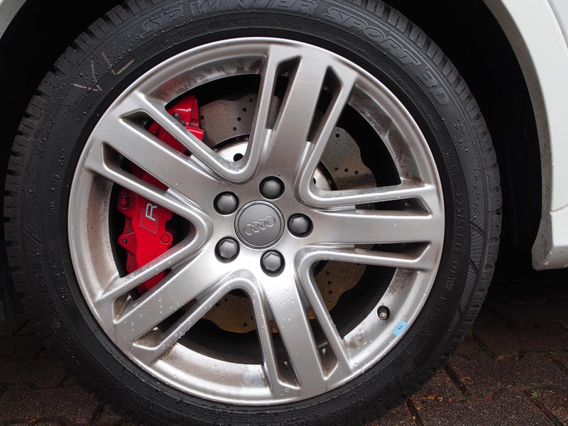

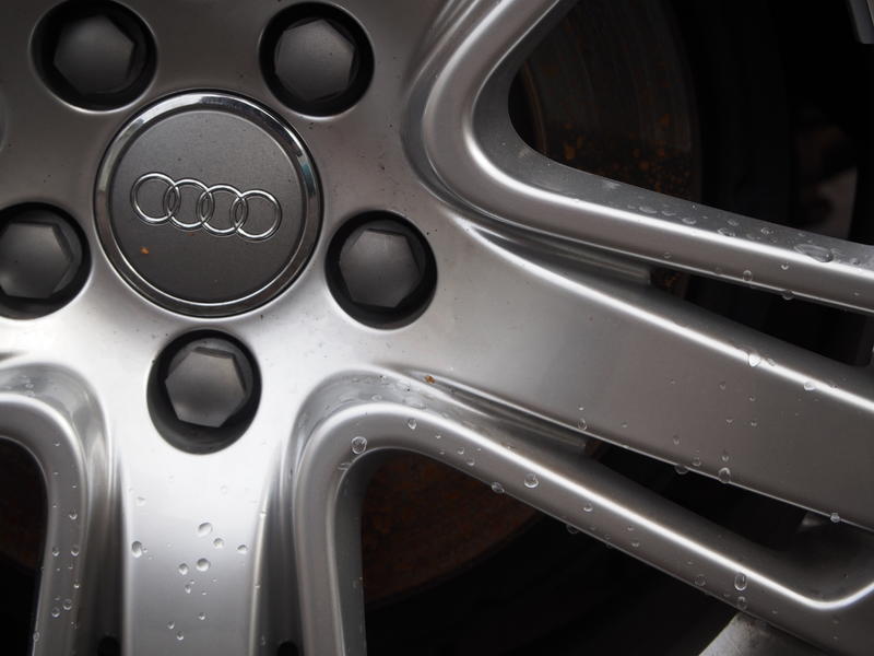

Mein Name ist Christian und ich fahre seit ca. 7.000km RS3 8V. Ich habe das übliche Quietschen und denke ebenfalls, dass es die scharfen Beläge schuld sind. Das war bei meiner StopTech auf meinem BMW genauso. Leider gammelt die Bremse auch wie blöd. Auch das war bei der StopTech ähnlich.
Ich bin keine Rundstrecke und keine Pässe gefahren und hatte bis jetzt keinerlei Probleme mit der Bremse. Die letzten 500km waren halt salzig, weil ich im Winterurlaub bin. Ich habe das Fahrzeug vor 24h mit absolut blanken Scheiben am Straßenrand geparkt. Die Seite, welche Spritzwasser von der Straße bekommt sieht schlimmer aus, aber auch auf der anderen Seite gammelt es an den Löchern von innen nach außen.
Ich denke, dass das an der Kombination aus Scheibe und Belag liegt.
Ich bitte um eure Meinung:
Christian, das sieht ja schlimm aus, ist ev. doch vom Salz-Schnee, wenn du aber paar wieder mal richtig auf die Klötze gehst müsste das wieder weg sein. Verstehe nicht dass bei vielen 8V die Bremsen Quietschen, hatte das zwar bei meinem Vorgänger TTRSplus, das ganze System wurde aus Kulanz getauscht dann hatte ich Ruhe. Hoffe für dich das du die blanken Scheiben wieder hinbekommst :boys_0136:

Für mich bist Du einfach nur Opfer von unserem geilen neuen Auftausalz geworden.
Das bedeutet, deine Beläge sind mit dem Zeug nun vollgesogen und verteilen schön alles
auf der Scheibe....
Beheben kannst Du dies nur, indem du die Beläge mittelfristig alle wegschmeist und Dir andere besorgst.....
-- diese quietschen dann natürlich :aufgeben: :aufgeben: ---
übrigens hinten kannst Du die Beläge auch gleich wegschmeissen.
Das wird bald noch viel schlimmer.....
Kannst ja bei Audi nachfragen ob Sie Dir die Beläge ersetzen wollen.....
(Scherz)
Fakt ist was folgt:
Deine Handbremse wird anfangen an der Scheibe wg. Korrosion zu kleben....
Du wirst eine verzögertes Bremsverhalten haben usw....
Dagegen hilft nur andere Beläge......
Temporär würde ich einmal komplett durch ne Waschanlage fahren und dann wenn möglich auf der AB
sanft die Bremse warmfahren und dann mit mehreren stärkeren Bremsungen dies freibremsen.
Schau auch mal vorher nach ob Deine Löcher bei den Bremsen vorne zu sind....

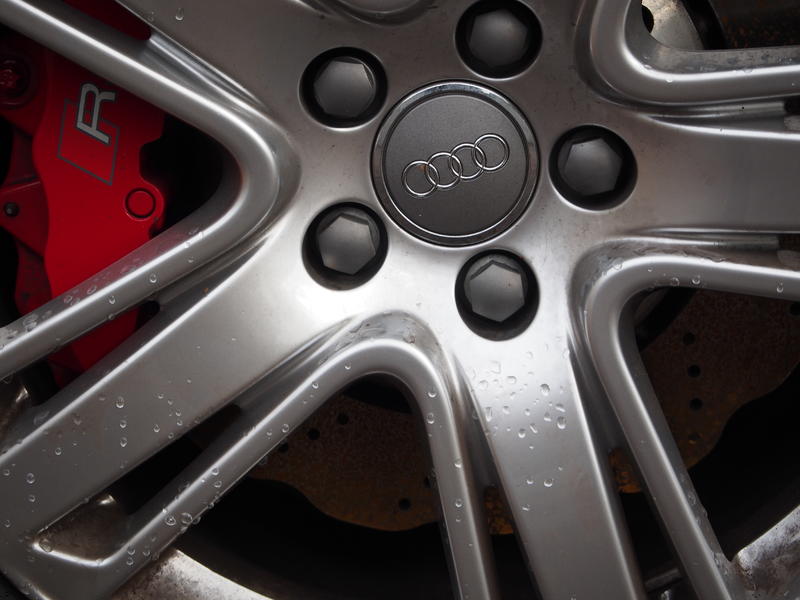

Ich möchte noch die Bedenken zerstreuen, dass das nur oberflächlich ist und sich ganz schnell freibremst: Nach 13km Freibremsen sieht die Scheibe so aus:
Ich Tippe auch auf sehr aggressives Salz, denn die Felgen haben ja auch einen ganz schönen weißen Schleier

Das Salz hat gerade an den Löchern bei denen durch die Hitze die Scheibe schon angegriffen war ordentlich zugesetzt. Das schaut wie beim 8 P aus. Hier helfen dir auf dieser Scheibe natürlich auch keine anderen Beläge mehr. Das würde ich mir bei den Scheiben sowieso verkneifen. Wenn du andere Scheiben drauf hast gleich andere Beläge nehmen ja aber hier würde ich das nicht mehr machen. Ganz besonders dann nicht wenn deine Scheiben nun vermutlich sich mechanisch schon bemerkbar macht, also das du beim bremsen merkst das hier keine saubere Auflage der Beläge vorhanden ist.

Brems das Ding ein paar Mal aus höheren Geschwindigkeiten (150 km/h) runter, dann ist das weg. Völlig normal, das Scheiben bei Nässe und Salz schnell Rost ansetzen.
Der beste Tipp ist Iron X :biggrinn: ......Drauf sprühen wenn die Bremsen kalt sind und einwirken lassen und evtl mit einem Pinsel einreiben. Danach mit einem milden Strahl mit Wasser abwaschen und anschließend direkt ne Runde drehen. Danach sehen die Bremsen aus wie neu :88n:

1. Die Löcher pappen zu (Design der Löcher der Bremsscheibe - ich denke da immer noch an die großen angesenkten Löcher in den Scheiben bei Holger sein Porsche :) )
2. Die Beläge saugen sich voll (Material der Beläge)
3. Die hintere Bremse hat kaum Selbstreinigung (die Felgen sind ja da auch wesentlicher Faktor - beim S3 , der hinten die gleiche Bremse hat
aber mit 17" Bereifung und besserer Gewichtsverteilung kommt eben bei weitem nicht soviel Salz hin bei der geschlossenen Form und es reinigt sich auch besser.)
Ach ja die EBC TurboGroove mit Ihren 3 breiten schlitzen bei mir sind da ideal, da die hinten immer alles blank machen... nicht so wie andere Scheiben, die ich in einem Thread vor kurzem gesehen habe...
4. Eine Reinigung ist bei solchen Verhältnissen nicht oder nur sehr schwer möglich.... (sprich Bremse warm fahren)
